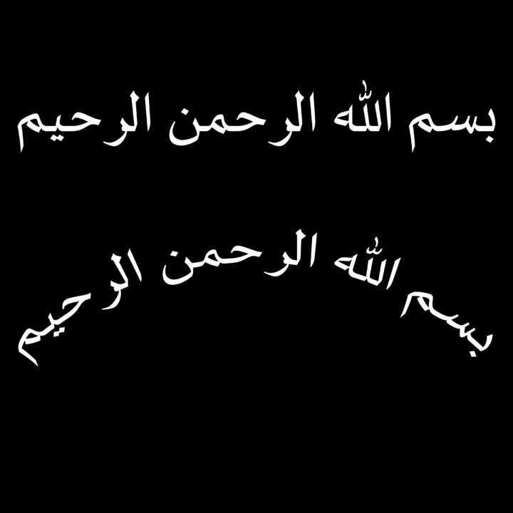

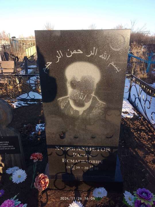

fenix Опубликовано 6 декабря, 2024 Опубликовано 6 декабря, 2024 (изменено) Уважаемые форумчане!!! Как в фотошопе набрать текст на арабском языке или может как то конвертировать в арабскую вязь именно такую как на фото. Чтобы потом сделать его дугой при деформации в текстовом режиме - بسم الله الرحمن الرحيم. Может кто подскажет алгоритм действий, уже и не знаю что делать... Изменено 6 декабря, 2024 пользователем fenix

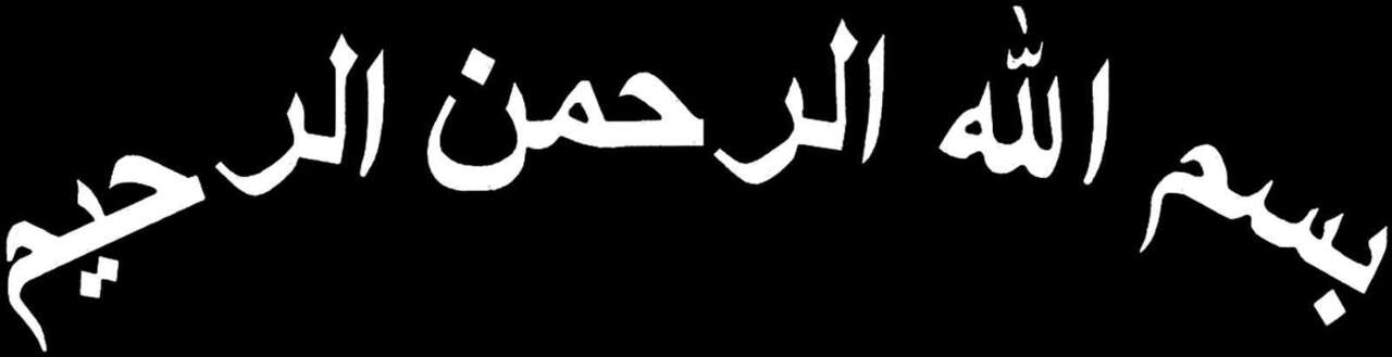

алена Опубликовано 6 декабря, 2024 Опубликовано 6 декабря, 2024 @fenix Могу только готовую скинуть. Берешь, и каждую "букву" вырезаешь на отдельный слой. Делаешь нужного изгиба "арку" и выкладываешь по ней "буквы". Потом "арку" убираешь и вуаля) @fenix Ну, или убираешь фон на своем образце. Редактируешь четкость и вот)) 1 1
fenix Опубликовано 6 декабря, 2024 Опубликовано 6 декабря, 2024 @алена Других вариантов больше нет наверное?
алена Опубликовано 6 декабря, 2024 Опубликовано 6 декабря, 2024 @fenix Каллиграфию искала в свое время. в раскладке азиатски и мусульманских шрифтов...... пока нет, того. что нужно. Поэтому все мусульманские молитвы только так. Может кто-нибудь что-то в ИИ знает как сделать. Подожди. 1

Яшa Опубликовано 6 декабря, 2024 Опубликовано 6 декабря, 2024 (изменено) 4 часа назад, fenix сказал: Как в фотошопе набрать текст на арабском языке или может как то конвертировать в арабскую вязь именно такую как на фото Такое проще в кореле делать, чем в шопе. взял из твоего сообщения картинку в качестве референса и текст арабский скопировал. подобрал размер символов примерно и нарисовал круг (точнее эллипс получился), примерно повторяющий изгиб надписи. далее - текст - текст вдоль пути (результат на скриншоте выше). неточно, но уже похоже. можно было бы пытаться все идеально подгонять уже на этом этапе, но тут явно нужно ширину пробелов между слов менять, проще сразу конвертировать символы в кривые и дальше уже деформацией каждого слова выставить все слова по референсу. не идеально, но на соседнем памятнике уже не отличишь на глаз. вот результат: на всякий случай ссылка на кореловский файл (на яндекс-диске): вдруг есть желание и возможность до совершенства довести. https://disk.yandex.ru/d/JxkQC_G9V6FEgw Изменено 6 декабря, 2024 пользователем Яшa 5 1
