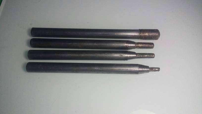

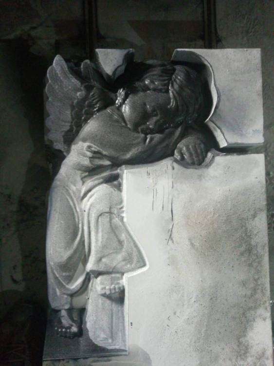

Литвин Опубликовано 25 февраля, 2019 Опубликовано 25 февраля, 2019 3- д обработку гранита со значительным съемом материала вижу как совместную работу нескольких фрез: черновая д10 мм с шаровым торцом снимает послойно с шагом 3-4 мм и высотой слоя 3-4 мм на высокой скорости. Потом запуск этой же фрезы по 3-д стратегии. Спасибо Александру, это уже испытано и хорошо работает. Добавил в палитру инструмента фрезы диаметром 6,3 мм, 5,3 мм и 3,5 мм (это вместо конусных) . Если есть знания Арткама, то этими фрезами можно локально в зоне заданных векторов проработать более мелкую деталировку. Конечно, было бы круто , если бы разработчик модели сразу бы предусматривал для потребителя такую возможность , т е при продаже модели - предоставление вариантов рельефа, как последовательную совместную обработку фрезами различного диаметра с зонированием . 1 4
minus Опубликовано 14 марта, 2019 Опубликовано 14 марта, 2019 Верхней фрезой снимал ф10мм по 1.5 мм черновым по Z, скорость 15мм сек (снизил правда в процессе работы) , скорость врезания 1мм сек обороты 15000, затем конусом по рельефу шагом 0.3мм, рабочая подача 15мм сек. врезание 1мм.сек обороты 18000. по времени вышло около 26 часов. черновая фреза потеряла 3 мм, конусная 0.3 мм. Имею малый опыт работы на фрезере, но результат понравился. Фрезы хороши для карельского камня. 1
Литвин Опубликовано 31 марта, 2019 Автор Опубликовано 31 марта, 2019 Мне самому очень удивительно, но черновая шестерка неплохо себя показала, шаг 1,5 мм , слой 1,5 мм. Такая дискретность с таким диаметром черновой позволяет снизить эксплуатационные нагрузки на тонкий чистовой конус. Короче, коллеги , ее можно взять на вооружение, я ее вчера - сегодня доработал, сделал более надежным крепление к корпусу державки , за счет конусности у основания. Кстати, тонкий конус тоже переработал, но об этом позже.

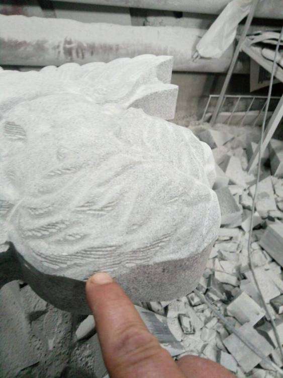

Литвин Опубликовано 31 марта, 2019 Автор Опубликовано 31 марта, 2019 5 минут назад, kalistratoff сказал: Мне кажется что промежуточная черновая фреза ( а мясо снято другой черновой) лишняя. Для чего её использовать, когда мясо снято, то конусной уже начисто нужно делать Обработка велась только этой черновой шестеркой, там был сложный рельеф, сейчас с телефона перекину фото. 3- д обработка велась 5 мм стержнем, по факту обработки она выдержала но трохи согнулась у основания, можно, конечно расширить ее основания, но в глубине прически видны переходы, поэтому пока замораживаю пятерку, да и конус новый сделал, зачем идти против течения)
