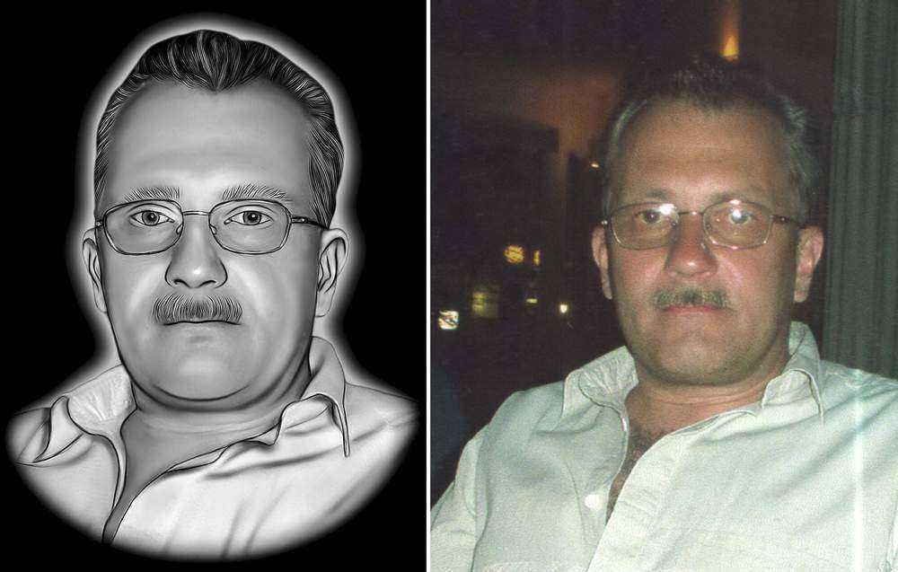

Жесть... Анатомия лица,это основное чему я учу своих приемников на работе, девочки, рисуйте глаза, а не профиль голубя. И что самое обидное, хорошие ретушоры в сезон по горло заняты, и люди вынуждены заказывать мурзилки доказывая клиентам, что фото плохого качества и на камне будет лучше.

На обелиски ру любят рисовать брови-ветви...:biggrin:
Подводка у глаз жесть просто! Словно жесткой кистью все прорисовывали,да и вообще ЖЕСТЬ!:dash1:
9 часов назад, BatovaM сказал:
Могу предложить два варианта почему такая ретушь, по мимо основной...
1 Может станок не настроен - сильно бьёт, лёгкие линии исчезают. вот ретушер и старается добавить в ретуши пожирнее.
2 Может там размер плитки (овала) всего 18 см. Лицо  сантиметров 8 на камне. Мелкие детали просто исчезнут на камне.

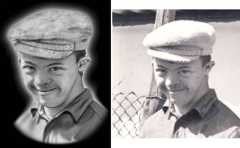

ну парень в кепке же с диагнозом даунизм видимо...     как бээ грешно смеяться,но и такая ретушь покатит)
а мужичок в очках "пластмассовая кукла" ежу понятно.Многие горе-ретушёры этого или не видят или не понимают,а ещё хуже когда и то и другое в одном флаконе:bash:
