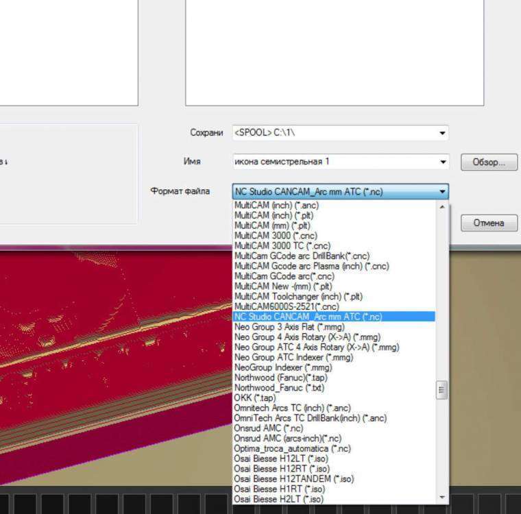

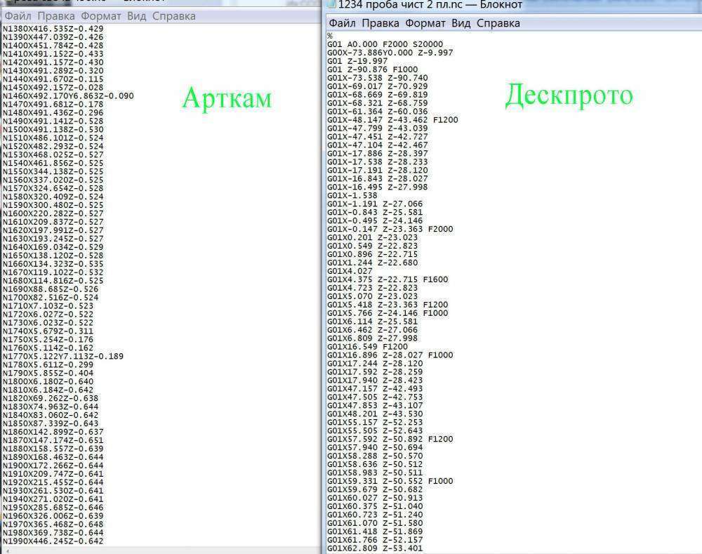

abri Опубликовано 18 марта, 2019 Опубликовано 18 марта, 2019 Всем привет. Мой фрезер с Арткама 2017 пилит барельефы с одной скоростью. (не считая врезания) Попробовал программу Дескпрото 6.1, там увидел что во время работы скорости меняются. В Верх или по горизонтали максимальная скорость, небольшое заглубление скорость уменьшается. При сильном заглублении скорость ещё уменьшается. (есть настройки в Дескпрото) Постпроцессоры Арткама и Дескпрото разные не взаимозаменимые вроде. Подскажите где взять постпроцессор для Арткама, который может регулировать скорость. Перепробовал сотню разных постпроцессоров в самом Арткаме, и ни один не регулирует скорость при заглублении. Или можно как-то по другому настроить? Станок - китаец, управляется NCstudio 10 Уменьшение скорости при заглублении думаю сильно продлевает срок работы фрезы.

abri Опубликовано 18 марта, 2019 Автор Опубликовано 18 марта, 2019 @zelenok В Арткаме 2017 есть один. Но и многие другие тоже работают, только нигде не нашел изменение скорости.

Volodey Опубликовано 13 сентября, 2019 Опубликовано 13 сентября, 2019 А не зависит ли это от самой CAM программы? На сколько я понимаю постпроцессор подгоняет синтаксис выходных G кодов (которые понятны станку). А самой стратегией обработки CAM занимается, учитывает повороты, скорости, метод обработки например "карманов" и тд.
zelenok Опубликовано 13 сентября, 2019 Опубликовано 13 сентября, 2019 18.03.2019 в 09:03, minus сказал: если бы фреза поднималась с большей скоростью Можно в любом постпроцессоре изменить значения подачи, да и любых параметров тупо редактируя все строки с одинаковым значением оптом в блокноте. Только что, Volodey сказал: А не зависит ли это от самой CAM программы? Очень зависит, поэтому и то тут, то там всплывают разнотолки о малой пригодности Арткам под твёрдый камень.
