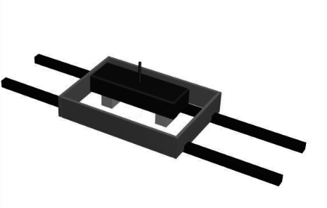

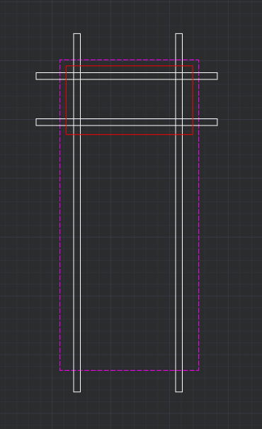

nikolay-g Опубликовано 28 марта, 2019 Автор Опубликовано 28 марта, 2019 @zelenok есть картинка или какой-то пример того, о чем вы говорите, а то вопросов много: - надо ли класть прокат не только вдоль, но и поперек ямы - зачем нужны прокладки, если жб-подушка уже лежит на трубах и тд
zelenok Опубликовано 28 марта, 2019 Опубликовано 28 марта, 2019 1 минуту назад, nikolay-g сказал: жб-подушка уже лежит на трубах Что вы называете жб подушкой? Низ подставки, прокладки и трубы по максимуму заливаются в монолит, желательно под давлением.Весь смысл прокладок в том, что подставка не висит в бетоне отдельно, а опирается на перекрытия с их помощью.Бетон связать отдельные элементы конструкции может, а удерживать отдельные бетон без армирования совсем не умеет. 3 минуты назад, nikolay-g сказал: - надо ли класть прокат не только вдоль, но и поперек ямы Какой прокат, почему вдоль? Всё ложится поперёк и не ложится, а вбивается ломом в землю чуть ниже уровня грунта, поэтому о прокате речи быть не может-он мнётся.Или уголки или трубы.
nikolay-g Опубликовано 28 марта, 2019 Автор Опубликовано 28 марта, 2019 11 минут назад, zelenok сказал: Низ подставки, прокладки и трубы по максимуму заливаются в монолит Ага, значит так. На трубы кладу прокладки, на прокладки ставлю подставку. Все это связываю бетоном. То есть прокладки передают нагрузку с подставки на трубы. Что представляют из себя прокладки? Арматура? 16 минут назад, zelenok сказал: Какой прокат, почему вдоль? Под прокатом я имел ввиду как раз уголок. А на счет укладки труб видел такую схему. Тут ещё две трубы кладут вдоль, что препятствует опрокидыванию во всех направлениях, как я понял.

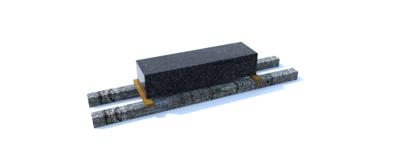

zelenok Опубликовано 28 марта, 2019 Опубликовано 28 марта, 2019 1 час назад, nikolay-g сказал: Что представляют из себя прокладки? Арматура? Я пол жизни ставил на гранитные клинья и обрезки, пока пила в цеху была,а подставки были каменотёсными, а как пошли пилёные подставки ставлю прокладки из доски-20тки, шириной сантиметра четыре-пять и по длине главное что-бы целиком и устойчиво перекрывали перекрытия и целиком были залиты бетоном-не торчали наружу. Вот так в идеале: 1

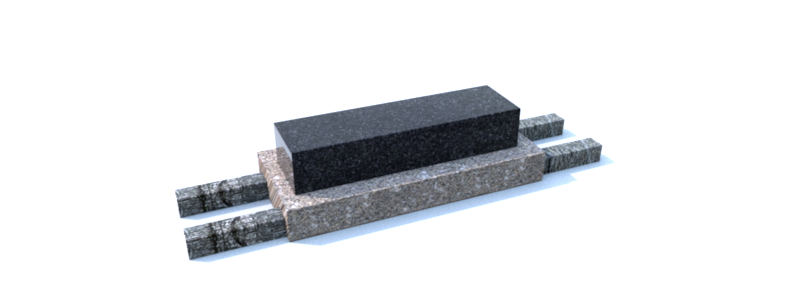

Руслан Опубликовано 29 марта, 2019 Опубликовано 29 марта, 2019 навеяло Сидят четыре гробовщика,первый говорит: — А давайте мертвых хоронить без гробов,меньше матерьяла будет уходить. Второй предлагает: — А давайте хоронить не горизонтально,а вертикально,меньше места будет занимать. Третий: А давайте трупы хоронить по пояс,памятники ставить не надо. Четвертый: — А если они еще за руки возьмутся,классная ограда получиться!!!! По факту -это как же надо заморочиться чтобы простой памятник установить. Даже если он без цветника...выкопал яму...50*50*10 накидал арматуры,залил в уровень с землей и установил памятник после высыхания. Потом трава затянет следы фундамента и будет стоять как вот эти.. Но если там , как правильно упомнили,не урна,то без использоания цвеника,нужно ниже фундамента два швелера по 1,2 метра перекрывающие захоронение. 1 1
