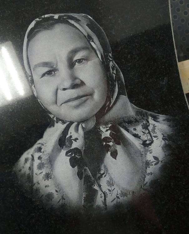

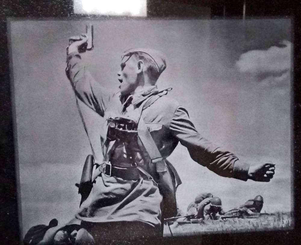

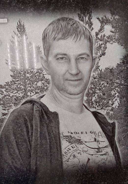

04.10.2019 в 18:26, Soaring man сказал:
Даже боюсь спросить за какое время и сколько проходов был сделан данный портрет?
1 час назад, Aidar606 сказал:
думаю не сильно ошибусь, если предположу, что в 20 минут уложился.
@Soaring man  или все-таки 25?
@Яшa портрет небольшой, камень 80х45. Так что наверно да, минут 20-22.

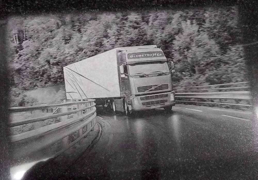

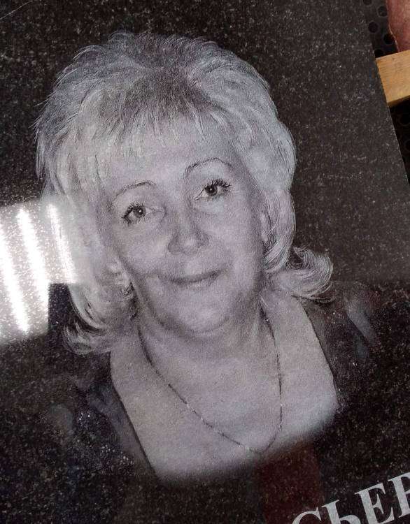

Мемориал УВОВ 40х50
08.10.2019 в 00:18, Soaring man сказал:
@Aidar606 почему боитесь?
Потому что чтобы сделать портрет на Карелии станком сауно, это как минимум 4 прохода))) и часика 4-5 работы)))
@Aidar606 ну, лазером выходит что быстрее) Но результат лазера зависит от камня. В целом лазер с карелией хорошо справляется. Но бывает что не очень.

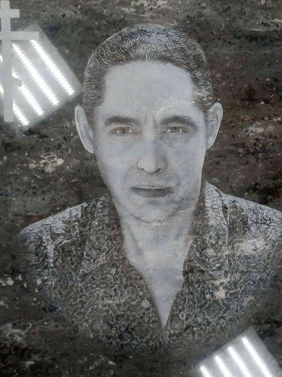

Искусственный камень (акрил).
РТШНМЯ
1 час назад, Soaring man сказал:
(акрил).
Покоробится на солнышке и лопнет на морозе :(
18 минут назад, zelenok сказал:
Заказчик свой принес спросил возьмемся ли. Я взялся)
Акрил фирмы LG, может какой-то особенный и не лопнет. Толщина листа 12 мм
Только что, Soaring man сказал:
Акрил фирмы LG
Да хоть самсунг, у нас много кто хотел на акриле сэкономить. А лопается он на стыках при склейке, если просто лист, то покоробит и "полировка" быстро слезет, правда его можно запросто сразу-же отполировать.

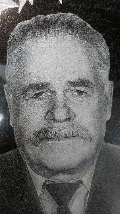

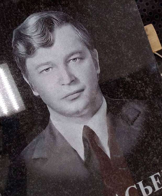

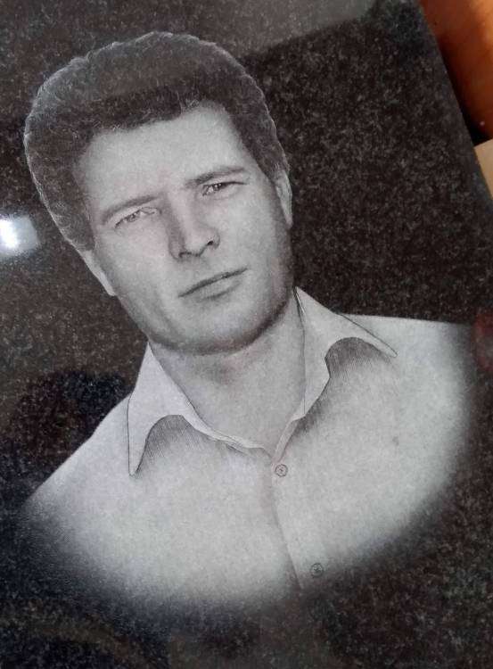

Ретушь заказная.

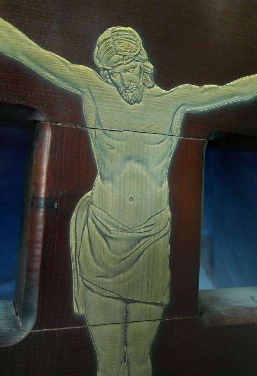

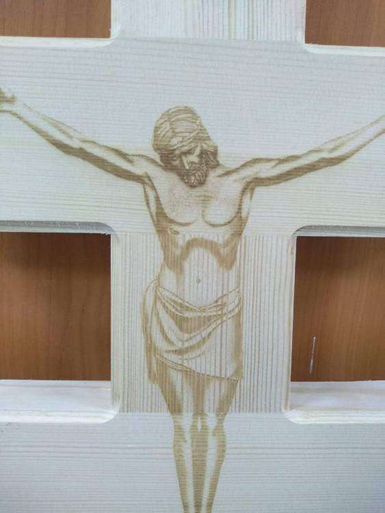

Попробовал выжечь на деревянном (сосновом) кресте
Сказали что после лака стали смотреться еще лучше. Но это на другой базе, фоток у меня нет

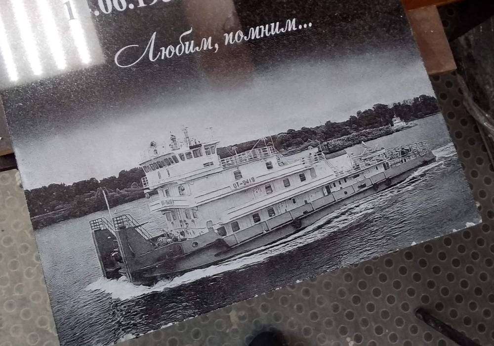

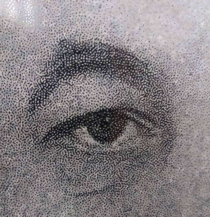

Новая битовая карта в деле
