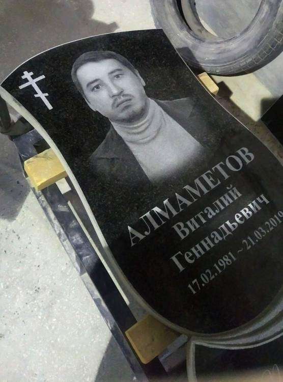

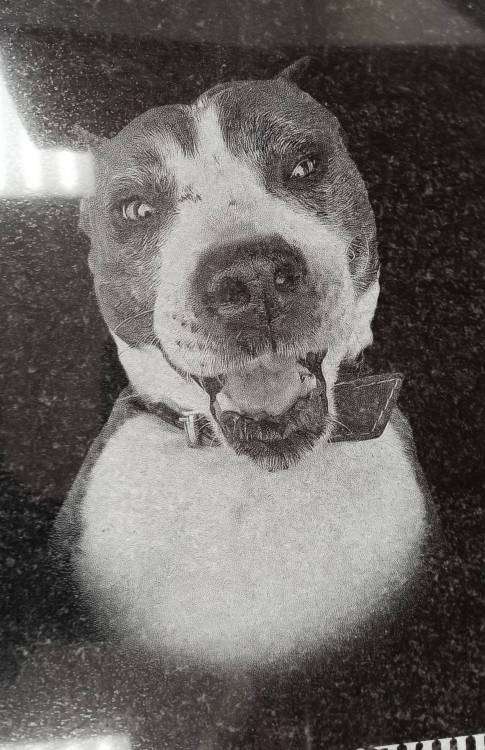

И такие заказы иногда бывают.
Индийская плитка. Грязновата по вкраплениям. Без дочистки. Высота 30 см.

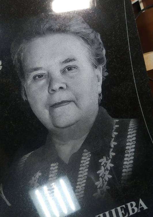

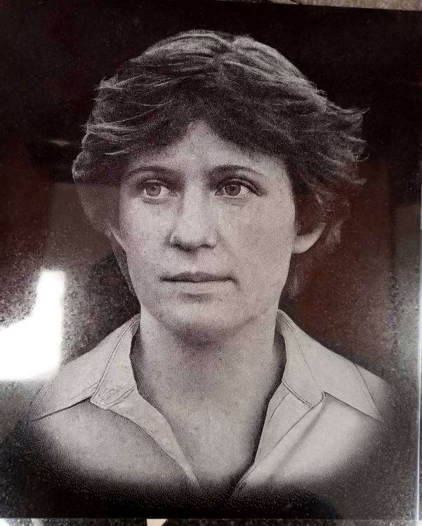

@Soaring man слищком сильно размываешь лица. Черное надо еще чуток темнее чтобы не было ощущения приклеенности, черный камень должен быть как бы фоном
а так в общем нравится))
Изменено пользователем ibucov

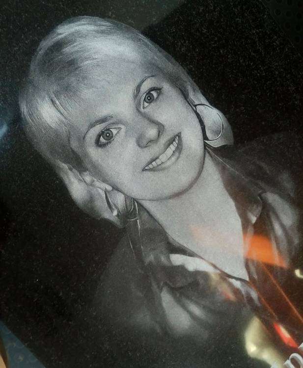

Если это совсем свежая работа, то пока все ещё недоработка та же.
Мнение.
Адресованное только топикстартеру.
31.10.2020 в 08:46, Cutting сказал:
Мнение.
После слова "Мнение" не хватает слова "Моё". А то вдруг не ваше. ;)

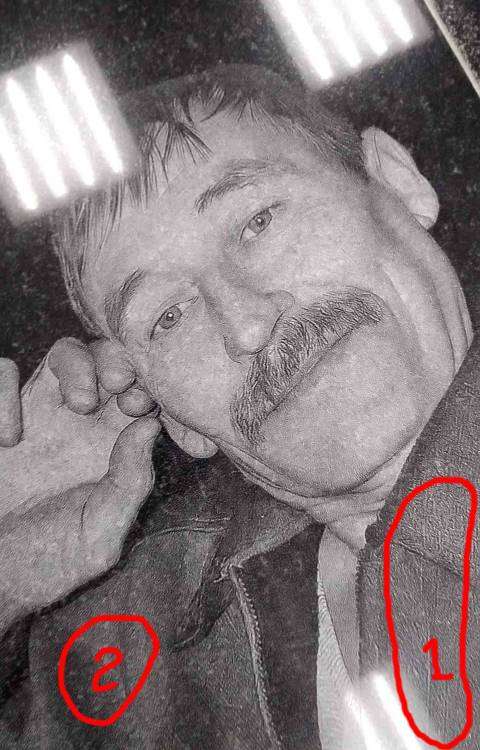

Одежда какая-то грязноватая......или фото такое?
1-полосы и "Ёлочки", фактура одежды есть
2-наоборот размыто
И пардон, ладошка изнутри плоская немного получилась, это тоже моё субъективное мнение.

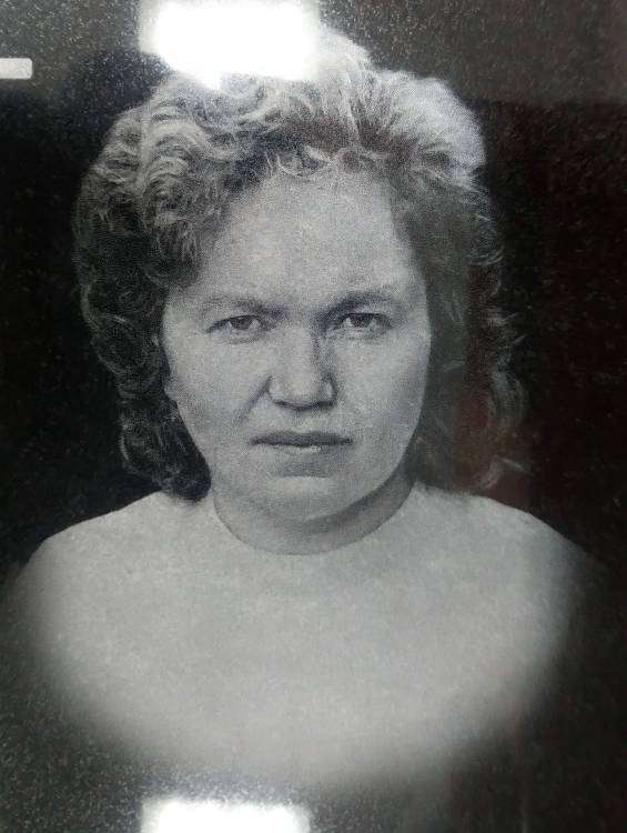

У тебя свой стиль фотографировать, лампочка почти всегда попадает на часть головы)))) Без обид, теряется на мой взгляд общее впечатление.
@Soaring man
результат от фото много зависит. Здесь фото изначально плохое и судя по всему со вспышкой
участки 1,2  это из-за фокусировки камеры скорее всего.
грязноватая одежда, так это камень такой, пятнистость особенно на темных тонах заметно
ладошку можно было чуть затемнить изнутри

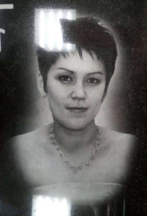

9 минут назад, Cutting сказал:
придет понимание что нужно лазеру, придет результат.
это со старых работ
2 минуты назад, ibucov сказал:
Согласен, и ретушёр здесь не при чем.....
