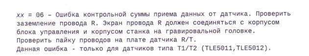

granit32 Опубликовано 6 апреля, 2019 Поделиться Опубликовано 6 апреля, 2019 Вот тут коды ошибок, может поможет: Ссылка на комментарий Поделиться на другие сайты Поделиться
Саид Опубликовано 6 апреля, 2019 Поделиться Опубликовано 6 апреля, 2019 Ошибка 4.06Ошибка 4.06 Ссылка на комментарий Поделиться на другие сайты Поделиться
