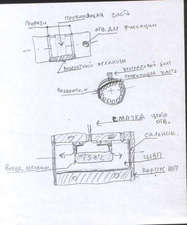

древний Опубликовано 12 апреля, 2019 Опубликовано 12 апреля, 2019 Ко мне часто обращаются по ремонту и чтобы понимать друг друга даю маленькое разъяснение по ШВП. Просто не зная устройства некоторые люди делают глупости, в том числе и на сервисе, я имею ввиду смазку через боковое отверствие. 1
Яшa Опубликовано 12 апреля, 2019 Опубликовано 12 апреля, 2019 В 12.04.2019 в 11:11, древний сказал: Просто не зная устройства некоторые люди делают глупости, в том числе и на сервисе, я имею ввиду смазку через боковое отверствие. по глупости смазывают через боковое? или по глупости смазывают по-другому? поясни. как правильно?
minus Опубликовано 12 апреля, 2019 Опубликовано 12 апреля, 2019 на рисунке нет ШВП(шарико-винтовой передачи) полностью, есть гайка ШВП. поправьте если я не прав.
древний Опубликовано 12 апреля, 2019 Автор Опубликовано 12 апреля, 2019 @Яшa При смазке через боковое отверствие, смазывается один ручеек. Я уже описывал родной корпус, где масленка с завода по средине и через прорези смазка попадает внутрь и выходит влево вправо. На рисунке гайка. 1
granit32 Опубликовано 12 апреля, 2019 Опубликовано 12 апреля, 2019 Очень подробно и познавательно. Спасибо за схему. Еще один шаг вперед в познании Сауно.

древний Опубликовано 12 апреля, 2019 Автор Опубликовано 12 апреля, 2019 Дело в том что на ось икс все таки лучше ставить новую, бывают печальки с винтом, но реже. На игреке это менее чувствительно. Да менять многие, меняли, но опять таки если не убитая гайка(сильный износ ручейков). А так 2 по 16 и сальники.

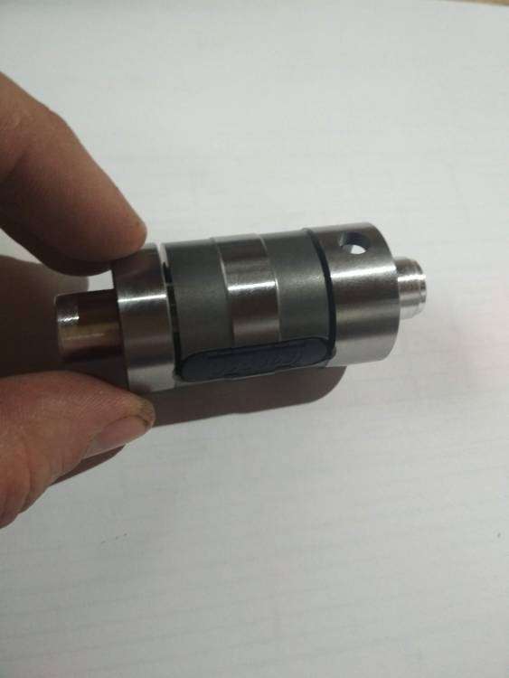

Mystery Опубликовано 12 апреля, 2019 Опубликовано 12 апреля, 2019 6 часов назад, minus сказал: Может подскажешь как это грамотно провернуть, думаю такая инфа будет полезна Что бы укатать шарики в гайку ШВП, надо обильно внутри гайки смазать литолом. Внутрь вставляется пластиковая (латунная или дюралевая) трубка по диаметру винта, минус диаметр шарика. Потом приопускаем внутри гайки эту трубку (чтоб шарики можно было загонять) и пихаем их туда по одному. Когда впихнём нужное количество, то приподнимаем трубку (что бы они не выпали) и проточенным концом винта заходим в эту трубку до упора. И последнее - стягиваем по чуть чуть (накручивая) с этой трубки гайку на винт. Такие трубки обычно идут в комплекте с новой гайкой.
Dmitriy_orel Опубликовано 13 апреля, 2019 Опубликовано 13 апреля, 2019 Для наглядности, так выглядит новая гайка швп, внутри стоит трубка что бы шарики не вывалились, кстати кому нужна обращайтесь, гайка на ось х и у.
granit32 Опубликовано 13 апреля, 2019 Опубликовано 13 апреля, 2019 22 часа назад, древний сказал: через прорези смазка попадает внутрь и выходит влево вправо Скажите, а как часто нужно смазывать гайку таким способом?

древний Опубликовано 13 апреля, 2019 Автор Опубликовано 13 апреля, 2019 @granit32 Новый затягивать не надо, только до касания, а это потом чуть до убирания люфта, когда появиться. 1 1
