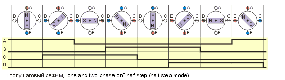

Попалась на глаза статья о подключении шаговых двигателей, и вспомнилась распостраненная болезнь съезда по иксу с координат. Случайно под наблюдением у меня оказался станок, и я заметил что съезд  происходит в одну сторону. Не часто но...  В основном подключением двигателя особо никто не заморачивается, находим две пары, подключаем, не в ту сторону крутится, меняем местами провода. В статье было обращено внимание на подключение двигателя в строгом соблюдении полярности. При не соблюдении полярности не нагруженный дв. вращается без проблем. Двигатель с нарушенной полярностью на оборотах легко блокируется. После чего не поленился, поехал к станку, проверил подключение, и был удивлен, на одной из обмоток полярность нарушена. Перепаял строго по феншую, пока работает, надо время. Если в этом причина, я буду сильно удивлен. К слову сказать проверил остальные движки, ни один не припаян соблюдая полярность. Мало того все по разному. И как то работали. Надо время.
2 часа назад, древний сказал:
Могу удивить. :biggrin:
В процессе работы двигателя полярность на обмотках постоянно меняется. А то что маркируют на заводе плюсом и минусом, это скорее всего для какого-то начального положения. На драйверах шаговых двигателей тоже обозначают "+" и "-", но это соответствует только после включения питания, так сказать начальное положение. Вот на картинке первая обмотка AB и вторая CD. Коричневый кружок "+" и синий "-", белые кружочки - отсутствие напряжения на обмотках.
Вот это меня и смущало. Как бы никогда на это и не обращал внимания. Но эти съезды... просто даже не знаешь что людям и говорить. Значит остаются заморочки с током. Ну раз уже сделал понаблюдаю. Повторяется чаще всего после обхода.
