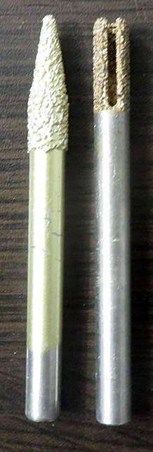

Напрасная потеря времени.  Фрезы с прорезью прекрасно справляются с выводом шлама. А я в последнее время для прорези использую конусные фрезы - выигрыш во времени процентов 30.
Можно фото? Я просто не понял что означает "фрезы с прорезью"?? Это сама фреза с прорезью вдоль фрезы на краю режущей, коронка или же выборка материала по проекции контура конусной фрезой перед чистовой?
это цилиндрическая фреза с прорезью для отводки шлама  для обрезки по контуру или черновой выборки масива.

@Калуга Спасибо за фото!
Интересно нижняя фреза Д10- 100мм режущая, по габро сколько за раз пробовали по высоте рельефа? Гложет смутное сомнение что на всю глубину их никто и не использует даже с малым шагом ) и  вобще тройки хватает для чистовой на одну арку без стачивания при нормальной работе?
