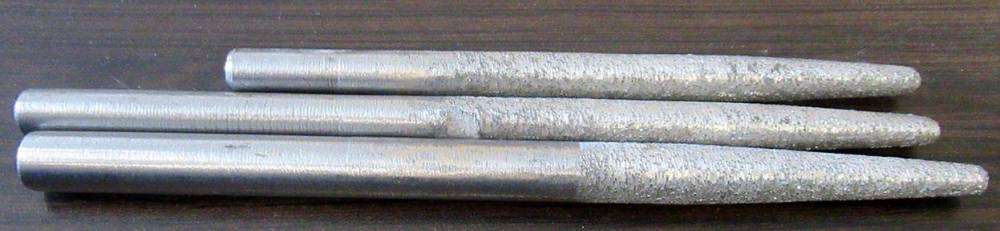

Калуга Опубликовано 26 сентября, 2019 Опубликовано 26 сентября, 2019 Addwas На верхнем и нижнем снимках напылёнка для мрамора и мягких камней. d10-100-160-R3 использую как чистовую сразу на всю глубину (до 100 мм) без черновой. Поэтому нужна вся рабочая поверхность фрезы. Напылёнку можно использовать для обработки мягких гранитов, но проигрыш во времени очень большой. 3

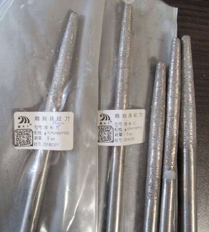

Addwas Опубликовано 26 сентября, 2019 Опубликовано 26 сентября, 2019 8 часов назад, Александр сказал: @Addwas я половину слов не понял .. ))))) так бы и сказал ))) Я про то движение письки что в камень долбит ))) И как это зделать более сексуальние, при этом еще описал с какой скоростю и как правильнее шевелить бедрами, ))))) Но это на мой взгляд, хотел узнать как это делаете вы? Может что новое узнаю )))) 7 часов назад, Калуга сказал: Addwas На верхнем и нижнем снимках напылёнка для мрамора и мягких камней. d10-100-160-R3 использую как чистовую сразу на всю глубину (до 100 мм) без черновой. Поэтому нужна вся рабочая поверхность фрезы. Напылёнку можно использовать для обработки мягких гранитов, но проигрыш во времени очень большой. Калуга все понимаю... Спеченкой прорезаете а вот какая для чистовой хороша по граниту? Кста Украинский буки это мягкий или твердый на ваш взгляд? Чем в основном режете гранит? Напыленка для мрамора чистовая а для гранита? Я так понимаю что спеченка конусная быстро теряет форму, хватает ли ее на арку 60*120 или же заменяете на новую или ровняете старую? 1
Александр Опубликовано 27 сентября, 2019 Опубликовано 27 сентября, 2019 @Addwas по старинке - обрезка . черновая .предчистовая .чистовая . Буки тверже местного. комплекта спеченных фрез хватает на долго ,минимум 5 камней 120-60 1
Калуга Опубликовано 27 сентября, 2019 Опубликовано 27 сентября, 2019 Addwas Для гранита сейчас появились конусные фрезы с большой рабочей частью, поэтому можно резать барельеф до 100 мм за проход. Буки гораздо мягче карельца и легко фрезеруется. Твёрдость буки по Бринелю 6,5, а карельского габбро-диабаза 7,5 и твёрже его только корунды и алмаз. 1

Александр Опубликовано 27 сентября, 2019 Опубликовано 27 сентября, 2019 @Калуга Вы забываете еще такой параметр как абразивность ,габбро-диабаз вскрывает связку кварцит зализывает алмаз и требует периодического вскрытия фрезы
Калуга Опубликовано 27 сентября, 2019 Опубликовано 27 сентября, 2019 Ни разу не останавливал станок для периодического вскрытия фрезы. Даже перестал править фрезы (восстанавливать радиус), а стал их (конусные) использовать в дальнейшем как прорезные. 1
Александр Опубликовано 27 сентября, 2019 Опубликовано 27 сентября, 2019 останавливал на лезниках , токовском , как только переставал нравится звук , конус сработанный конус использую для дореза с перемычками С уважением отношусь к Калуге ,на его постах учился ,но выработал свою схему резки и не вижу смысла в полемике
