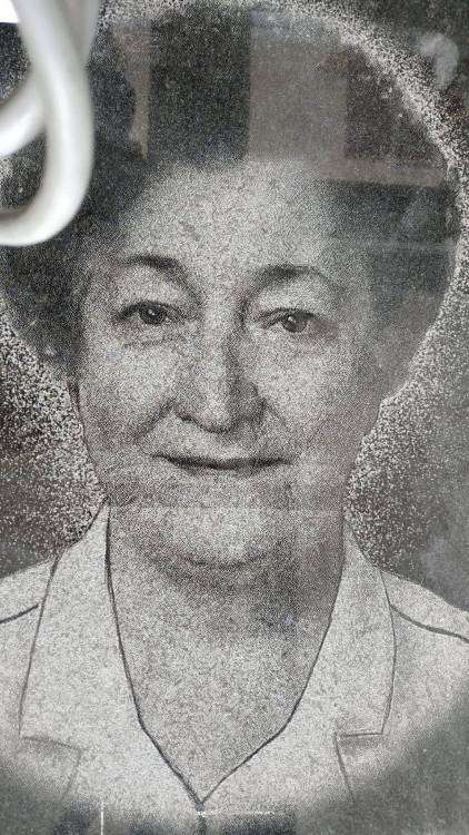

Здравствуйте, подскажите в чем может быть проблема.
На портрете появляются  полосы
версия 8.0А
Забей в поиск форума: горизонтальные полосы сауно. Узнаешь много интересного.:crazy_pilot:
Муфта, кабеля. это первое, а дальше смотреть надо .
Кабеля, люфты (ШВП , линейный подшипник)

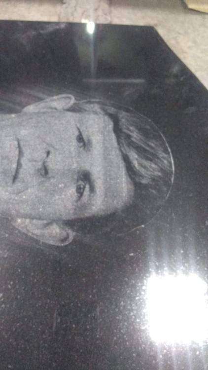

Есть 4 станка планшетные sauno 8.0, пока работают 2, один начал вот такую штуку творить - лоб и глаза у дядьки. Причём это у него в одном и том же месте именно у станка.  Делал плитку и там тоже в этом же месте такая темнота проскочила. Косяк в одном и том же месте, не систематический, на разных камнях, вне зависимости от ретуши. Что может быть?
Перед началом работы, пару недель назад, разобрали, почистили и смазали направляйки, подшипники, провода прозвонил уложил. С самого начала вроде нормально, а потом постепенно начал темнить.

@volldark  провода давно менял? Муфту будешь заказывать провода у Валика тоже есть.
@minus провода запасные новые есть для проверки, попробую. Все в станке как минимум с того сезона. Провода лежат без кабель канала, каждый раз как станок ставлю, они лежат по-разном - всё равно есть вероятность что в каком-то положении сигнал тухнет на одной и той же позиции?
@volldark так точно. можешь даже не прокладывать провода в кабелеукладчик, просто подкинь да попробуй на плитке.
25.02.2020 в 16:56, minus сказал:
Заменил проводку и норм, пропала полоса. Бывают ещё какие-нибудь причины?
@volldark  Люфт щупа датчика, заготовка лежит не параллельно оси Х станка, , а так то вроде бы как  всё... обычно оценку произошедшего нужно наглядно увидеть, что именно станок вытворяет и делать какие либо выводы..

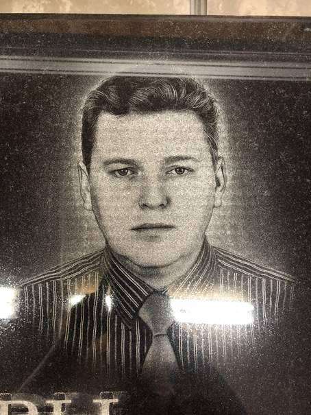

@minus Категорически не согласен. Те дефеткы что ты назвал чаще всего  дают другие полосы.   При переломе шлейфа М появляются черные полосы, а при переломе R  станок царапает. При том приблизительно в одной области , где изгиб.       Муфта  дает полосы " матроски", такие как волна на один оборот муфты.
 на фото где мальчик полосы точно такие как у меня были .  Иногда много и идет как грязь,   иногла пару штук но резкие.     Найти дефект тяжело, потому что может пару портретов нормально пройти , а потом косяк . Но эти полосы удавалось забивать , выделяя темные участки и проходя еще раз .

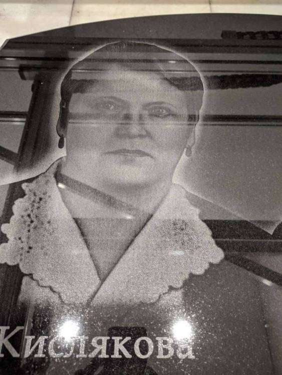

Добрый день, уважаемые!
По оси Y появились полосы. Что это может быть, провода или еще что-то?
муфту поменяй
а стоп... горизонтальные говоришь. тогда провода в первую очередь.
в принципе в любой непонятной ситуации сначала меняй провода )
У кисляковой похоже на механическую проблему, может в приводе чё закусывает.
