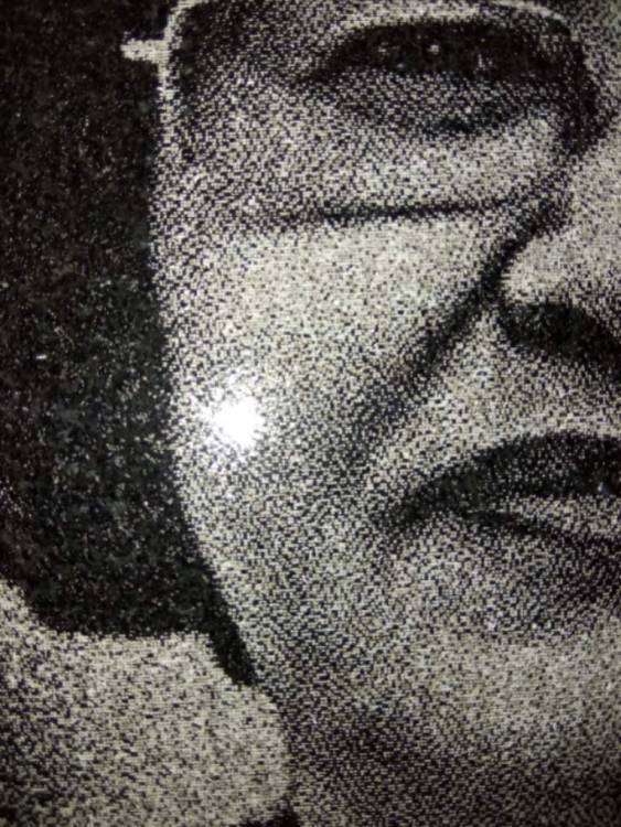

Добрый день всем!
Просьба, подскажите если кто знает, с помощью чего и каким алгоритмом растрирования нанесена "сетка" на это фото (классно получается после гравировки на камне, особенно если камень "ниочем". Остающиеся черные островки не вытягивают из гранита все те пятна, котрые остаются сидеть в камне).
Увидел у коллег-конкурентов, которые фрагментом фото поделились, а вот метод не сказали. Вот теперь думу думаю, уже и плагины пробовал и дизеринги в фотошопе, разве что до Корела не добрался, но все равно- вроде есть что-то похожее, а вот чтоб совсем то что надо, то такого пока не нашел.

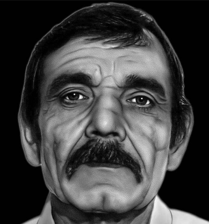

Вот пример "диагонального растра", но что-то он не дотягивает до форумных образцов
1 минуту назад, Гравер1 сказал:
@Wanderer3000 Это программа, которую выкладывала девушка, по-моему....
О, господи!!!...Что это???
3 минуты назад, Гравер1 сказал:
Нет, не девушка...)))...https://graverstone.ru/topic/11533-fotoshop-filtr-dlya-polzovateley-stankov-grafik/?tab=comments#comment-335406
@Wanderer3000 Ах да, пардон, таки мужчина. Вижу вы тоже были в той теме....
А у вас лучше результат, чем у меня?
Да вроде как бы получше...))) Всё рано надо просматривать при 100% размере
8 минут назад, Гравер1 сказал:
В каком растре мужчину выше делали?
Уже не помню.... Кажется в модифицированном...Первый попавшийся ткнул, просто, чтобы показать. Мне-то зачем его делать, я на Сауно его набил...

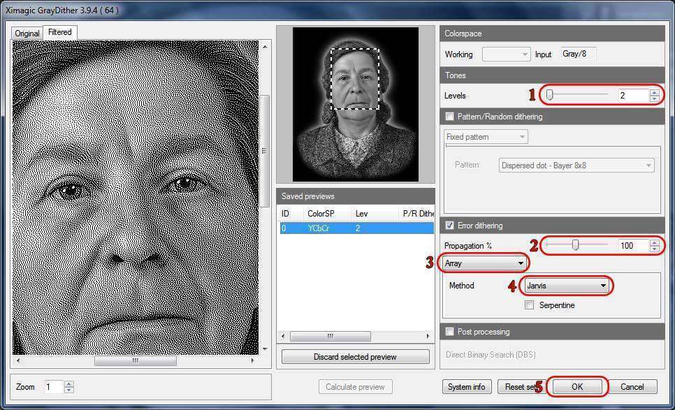

Что-то и близкое не получается к тому что я ищу. Это применения плагина Ximagic
Это обычный растр из плагина
А это диагональный растр
А это модифицированный растр
