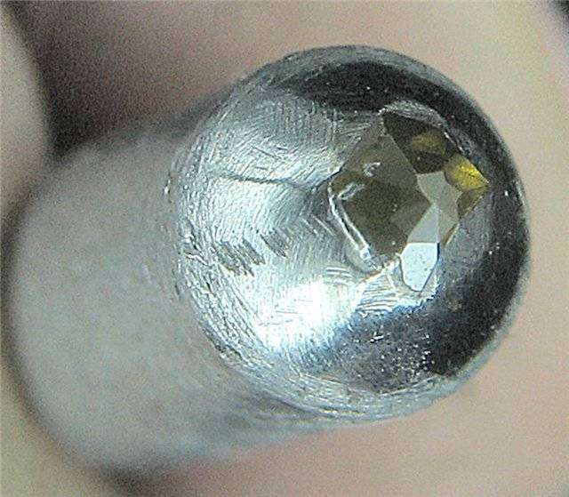

Очень острые иголки у их кончик сразу крышится. Не согласен ,что круглая заточка хуже.

По заточке, грань думаю всем понятно, дает большую прочность, соответственно и стойкость остроты в данном случае. Но! При условии симметричности и идеальной огранки. Оно конечно помогёть, но не особо сильно, я про грань, так сказать в домашних условиях.
обычные ручные грани, симметрия имеется, но совершенно не обязательна. какая разница вершиной скольки-гранной пирамиды стучать по камешку...

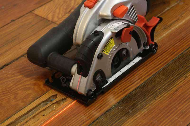

А наши ребята к станку, на  ось Х прикрутили, вот такой лазер от сломаной пилы. Он, в отличии от указки дает не точку, а линию.
post-6782-0-27154800-1359617967_thumb.jp
@vision, А как они его калибровали? т.е. параллельность с Х как выставляли? Просто когда ещё начал работать на станке была така мысля, тока лазер от рулетки с уровнем хотел приспособить, (он тоже даёт линию) но тока трудовые будни не дали пока времени на это воплощение. Если не трудно можно хоть пару фоток со станка с этим девайсом. Зарание сенкс.
Фото не будет.
О это самое интересное! Калибровали с помощью двух лазерных уровней и лазерной рулетки. Но  главное это новая прошивка контроллера двигателя по оси Х в блоке управления станком. :)))))))))
