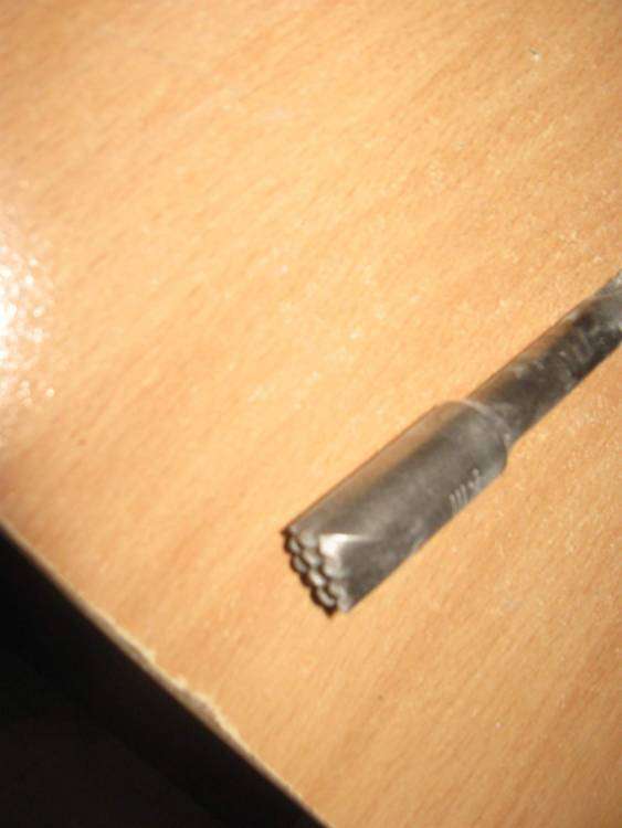

иркутянин Опубликовано 6 сентября, 2019 Поделиться Опубликовано 6 сентября, 2019 @usoltsev Это чо за шайтан-стержень в перфораторе Ссылка на комментарий Поделиться на другие сайты Поделиться

zelenok Опубликовано 6 сентября, 2019 Поделиться Опубликовано 6 сентября, 2019 Кстати,@usoltsev ты когда за запускатором станка и на стажировку к @Калуга в командировку планируешь? Мне вот практически розетку осталось на стене сделать все заказы доделать и запускаться буду 10 минут назад, иркутянин сказал: шайтан-стержень Наверняка заправленный обломок бура Ссылка на комментарий Поделиться на другие сайты Поделиться

Анфим Опубликовано 6 сентября, 2019 Поделиться Опубликовано 6 сентября, 2019 32 минуты назад, иркутянин сказал: @usoltsev Это чо за шайтан-стержень в перфораторе У кого здоровья дохера тот перфоратором рубит)) А мы по хилому)) 1 Ссылка на комментарий Поделиться на другие сайты Поделиться
usoltsev Опубликовано 6 сентября, 2019 Автор Поделиться Опубликовано 6 сентября, 2019 48 минут назад, иркутянин сказал: Это чо за шайтан-стержень в перфораторе Для мрамора должен быть тупым . не как на граните. Ссылка на комментарий Поделиться на другие сайты Поделиться
иркутянин Опубликовано 6 сентября, 2019 Поделиться Опубликовано 6 сентября, 2019 А понятно)) самопальнный? Просто посадочное под перфоратор хрен где купишь,под пневматику у меня два таких,но гранит лучше троянкой,мрамор не практикую в основном. Ссылка на комментарий Поделиться на другие сайты Поделиться
