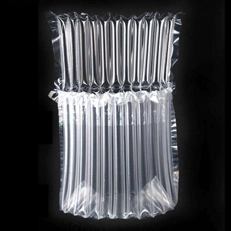

minus Опубликовано 9 сентября, 2019 Опубликовано 9 сентября, 2019 Может что то такого типа использовать http://www.alifish.ru/i/32923017566.html
