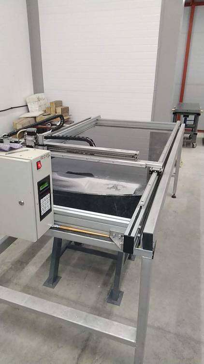

Arrtem_24RUS Опубликовано 19 сентября, 2019 Опубликовано 19 сентября, 2019 Добры день, Уважаемые! Помогите пожалуйста. Имеется станок Сауновский, уже достаточно давно в работе. Хотим провести полное ТО, но вот незадача: как точно определить его модель? Поле рабочее то ли 90х1900, то ли 80х1900, а может и 90х1800 . Шильдиков нигде нет никаких. Есть какие-то способы для идентификации так сказать? Фото прикрепил на всякий случай.
granit32 Опубликовано 19 сентября, 2019 Опубликовано 19 сентября, 2019 8 минут назад, Arrtem_24RUS сказал: как точно определить его модель? Это График 3КП, когда включаешь на табло высвечивается версия Engrave Рабочее поле определяется расстоянием движения иглы, по Х от крайней левой точки, до крайней правой. По Y от крайней верхней точки, до крайней нижней. 2
Arrtem_24RUS Опубликовано 19 сентября, 2019 Автор Опубликовано 19 сентября, 2019 @granit32, спасибо. Замерим, пока занят станок, большой камень лежит. Engrave, насколько мне известно, 8.0В, версия. Может подскажите что менять нужно для полного ТО? Хотим по максимуму провести замену зч, чтобы новый не покупать. Вал, направляющие и т.д.

granit32 Опубликовано 19 сентября, 2019 Опубликовано 19 сентября, 2019 Да, скоро снег всех успокоит 28 минут назад, Arrtem_24RUS сказал: что менять нужно для полного ТО Если сами будете делать, вот кто поможет и советом и запчастями: 3
Мойша Степан Опубликовано 19 сентября, 2019 Опубликовано 19 сентября, 2019 @Arrtem_24RUS , заставь русского мужика Богу молиться, он и лоб расшибёт. Вал, подшипники, гайка ШВП меняются, если станок полосит, гудит, излишне вибрирует и инако над вами глумится. А просто так, для профилактики, их трогать не стоит. Если полос не наблюдается, то нужно просто снять и промыть в керосине линейные подшипники (слайды), потом их смазать и поставить на место. Снимать нужно по одному по очереди. Очистить весь станок от пыли и грязи. Кроме этого, снять "магнит", компрессором очистить магнитики от налипшей железной пыли. При необходимости произвести настройку магнита. Протереть ветошью, смоченной в керосине, все направляющие и винты, смазать их машинным маслом (хотя это нужно делать хотя бы раз в неделю). Проверить затяжку всех винтов. Раз в сезон желательно менять провода. Снять плату, продуть, очистить от пыли, избавится от пыли, накопившейся внутри блока управления (металлического ящика). Добавить смазку в гайку ШВП через специальное отверстие. Все остальные работы по ремонту и настройке производить при необходимости, если работа станка вас не удовлетворяет. 2 1 4

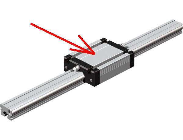

Мойша Степан Опубликовано 27 сентября, 2019 Опубликовано 27 сентября, 2019 3 часа назад, Arrtem_24RUS сказал: "линейные подшипники (слайды)" - это што извиняюсь, можно уточнить? "При необходимости произвести настройку магнита." А есть какой-то мануал как эту настройку провести и вообще как понять что есть такая необходимость. Кстати, мы наконец-то замерели рабочее поле станка и получилось оно 80х200. Но вот только я такой модели не вижу у производителя. Есть только 80х210 ЗКП. Линейный подшипник - это вот эта штука: Как настроить магнит, написано в мануале (инструкции на станок). Согласен с @Alaverdi48 , если вы не имеете представления об устройства станка, лезть самим в него не рекомендую. Рабочее поле станка измеряли рулеткой? Измеряется так: 1. Выводите станок в "нулевую точку". 2. Перемещаете гравировальную головку по Х до срабатывания концевика. 3. Смотрите на дисплей станка. Первое число - ширина рабочего поля. 4. Перемещаете узел Х по оси Y до конца (до срабатывания концевика Y), в некоторых станках концевик Y1 отсутствует, поэтому перемещаете до упора, но в конце отключите большую скорость, иначе узел Х громко ударится о раму станка). 5. Смотрите на дисплей станка. Второе число - длина рабочего поля.

Arrtem_24RUS Опубликовано 30 сентября, 2019 Автор Опубликовано 30 сентября, 2019 27.09.2019 в 17:48, Мойша Степан сказал: Рабочее поле станка измеряли рулеткой? Измеряется так: 1. Выводите станок в "нулевую точку". 2. Перемещаете гравировальную головку по Х до срабатывания концевика. 3. Смотрите на дисплей станка. Первое число - ширина рабочего поля. 4. Перемещаете узел Х по оси Y до конца (до срабатывания концевика Y), в некоторых станках концевик Y1 отсутствует, поэтому перемещаете до упора, но в конце отключите большую скорость, иначе узел Х громко ударится о раму станка). 5. Смотрите на дисплей станка. Второе число - длина рабочего поля. сделали как вы пишите: размер 811 на 2047, т.е. так и получается 800х2000, верно?
Мойша Степан Опубликовано 30 сентября, 2019 Опубликовано 30 сентября, 2019 Да, верно. Здоровый станок. Нестандартный. Можно цыганские стелы лупить без склейки изображения. Но из-за большого размера поля больше вероятности появления полос.
древний Опубликовано 30 сентября, 2019 Опубликовано 30 сентября, 2019 А вибрирует он как. Мое мнение максимальный икс 70 см. Все остальное гемер. Или скорость как в 6,1. Я эксперементировал. Больше 70ти не советую.
minus Опубликовано 1 октября, 2019 Опубликовано 1 октября, 2019 12 часов назад, древний сказал: Больше 70ти не советую. у меня 860мм полёт нормальный. Стеллу шириной 800мм нормально гравирует. Два слайда на оси Х стоят.
