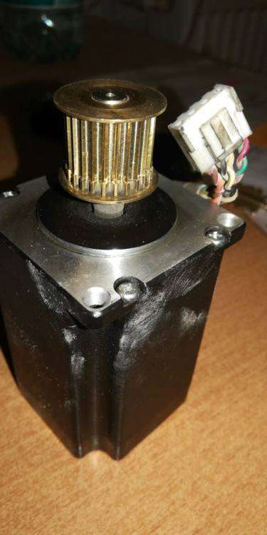

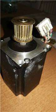

Яшa Опубликовано 26 сентября, 2019 Опубликовано 26 сентября, 2019 6 часов назад, Mystery сказал: Только те что на ремнях имеют проблему попадания точка в точку при повторных проходах (на бОльших скоростях), за счёт растяжения ремней. лазеры на ремнях не имеют проблем с попаданием в точку на скоростях 600-700мм/сек. так что проблема вряд ли в ремнях и их растяжении. предположу, что в общем случае, если производитель (ударника) использует ремень, то и остальные комплекутующие берутся из расчета экономии - в том числе и направляющие, что в свою очередь ведет как раз к отсутствию повторяемости. швп например на больших размерах станков (порядка 2 метров) теоретически будут изгибаться, а на бОльших скоростях эффект усилится, что в свою очередь (опять же теоретически) может дать проблемы с точным позиционированием. Сужу по фрезерам, не знаю актуально ли это для ударников. 6 часов назад, Mystery сказал: Я бы в начале выбрал несколько станков с приемлемым качеством, а потом смотрел на скорость. я бы на начальном этапе не смотрел на скорость ВООБЩЕ. наверняка объемы будут позволять работать и на не очень высоких скоростях, в том случае ,когда человек интересуется покупкой ПЕРВОГО своего станка (а это как раз наш случай, если конечно вся эта тема не очередная попытка кого-то скрытой рекламой заняться). 19 минут назад, Soaring man сказал: Если не ошибаюсь, он даже и двигатели не менял. прям на больную мозоль наступил. буквально на прошлой неделе шкив на двигателе стерся до такой степени, что ремень перескочил. в итоге запоротая табличка и несколько дней танцев с бубном, т.к. менять пришлось движок вместе с драйвером. но с другой стороны - отработал больше пяти лет практически не выключаясь. к тому же - испорчен только шкив, сам движок живой.
Soaring man Опубликовано 26 сентября, 2019 Опубликовано 26 сентября, 2019 37 минут назад, Яшa сказал: но с другой стороны - отработал больше пяти лет практически не выключаясь. к тому же - испорчен только шкив, сам движок живой. вот вот... поработал бы винтовой станок 5 лет почти не выключаясь на скорости 500 мм/сек?
