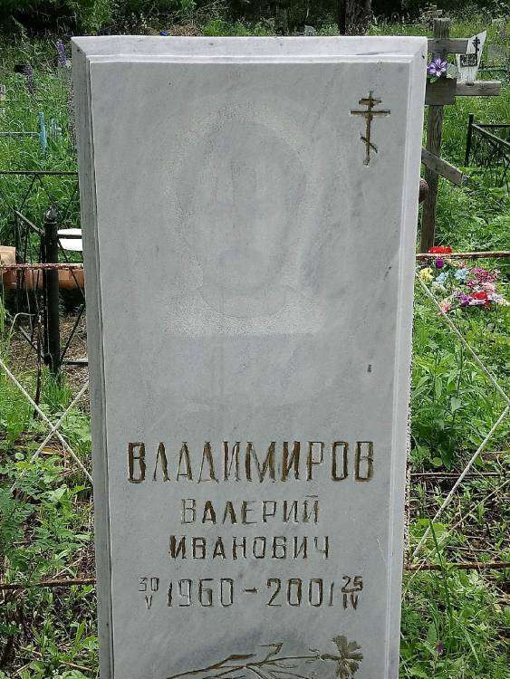

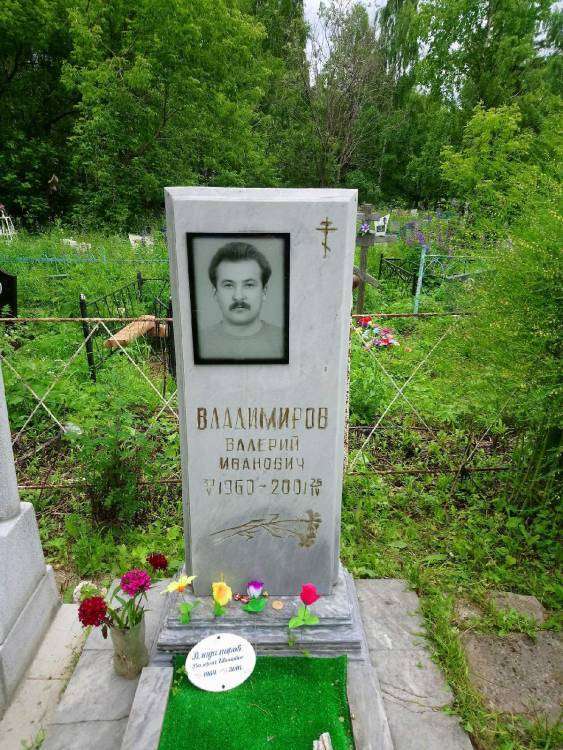

Зардич Опубликовано 7 октября, 2019 Поделиться Опубликовано 7 октября, 2019 Убежденный какой товарисч. С каким пылом и жаром рассказывает, молодец. И да, это нормальная технология. Деколь на стекле с обжигом. Переносят как обычную деколь, обжигают так же, только на меньшей температуре. Ссылка на комментарий Поделиться на другие сайты Поделиться
Филимон Опубликовано 7 октября, 2019 Поделиться Опубликовано 7 октября, 2019 Басилока обождите)))) Восстановления памятника пишет, стекло свое любимое вклеил, а буквы, общий вид камня, это не наше, Наше все это Стекло)))) Мишей попахивает Ссылка на комментарий Поделиться на другие сайты Поделиться

basilok Опубликовано 11 октября, 2019 Поделиться Опубликовано 11 октября, 2019 06.10.2019 в 23:10, вячеслав72 сказал: Всем доброго времени суток. Ребят кто нибудь слыхал о стеклокерамике. Я вот тут посмотрел был в шоке. Вообще то, стеклокерамика это не прозрачный материал, а стекло глушоное добавками и она не прозрачная. Все что прозрачное, это стекло. Так что называть портрет на стекле стеклокерамикой, просто не корректно. Безусловно, портрет методом деколи можно делать и на керамике и на стекле и на стеклокерамике. Все это будет горячей деколью, если обжигать на высоких температурах и переносить изображение с помощью лака. Деколь, это не технология формирования изображения, а всего лишь способ его переноса на изделие с последующим закреплением. Закрепляешь на низких температурах, будет холодная деколь, закрепляешь на высокотемпературном обжиге - горячая. Материал на котором делается горячая деколь не имеет значения. Если материал выдержал высокотемпературный обжиг ( 500С и более), то значить материал очень стоек к внешнему воздействию. Вся органика выгорает при 400-450 градусах. Кому то нравиться обжиг на стекле, кому то на металле, кому то на керамике, и все это имеет место быть, если тебя устраивает качество изображения............ Простоит не одно десятилетие........ Ссылка на комментарий Поделиться на другие сайты Поделиться
