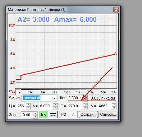

ДедАвдей Опубликовано 15 октября, 2019 Автор Опубликовано 15 октября, 2019 Сначала шаг стоял 0.2 50 пикс/см. Потом поставил, как на скрине 0.3 и 33.33 пикс/см, и точно такая же песня, выходит и всё... Причём, и картинки разные ставил, с разрешением соответствующим (когда 50 пикс/см - там и картинка с таким же разрешением, и когда 33.33 тоже картинка с таким же разрешением)

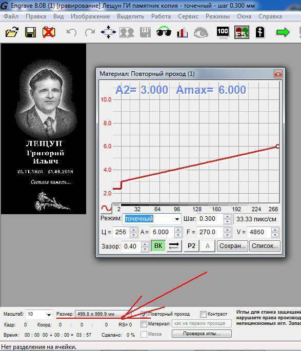

Мойша Степан Опубликовано 15 октября, 2019 Опубликовано 15 октября, 2019 Хорошо, зайдём с другой стороны. Вот здесь размер соответствует размеру камня? 1

ДедАвдей Опубликовано 15 октября, 2019 Автор Опубликовано 15 октября, 2019 Вот я затупок!!! "Дело было не в бабине!" Блин, размер плиты 50см 4мм, а я зашпарился и выставил ему 540мм... Вот он у меня и выходил за пределы. А Х привод умер, потому что отвалился шлейф внутри блока управления. Сейчас вроде всё работает... Нельзя под вином работу начинать... Ребят, извините за отнятое у вас время и спасибо большое всем, кто откликнулся! Всем удачи, добра и процветания! Ещё раз сорян))) 1
