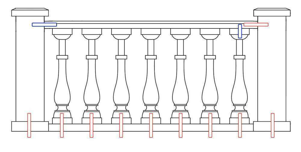

AID Опубликовано 17 октября, 2019 Опубликовано 17 октября, 2019 Здравствуйте, подскажите, как правильно собрать балюстраду, поделитесь опытом? Красным отмечено, где нужно обязательно сверлить отверстия и вставлять штыри, а синим, нужно ли там сверлить отверстия под штыри? До этого мы собирали, но кто-то говорит правильно, кто-то, что не правильно. Хотелось бы услышать мнение специалистов.
Руслан Опубликовано 17 октября, 2019 Опубликовано 17 октября, 2019 Если пользоваться сикадуром-то и вовсе сверлить ничего не надо. Ну а так я бы посмотрел сначала на основу под эту балюстраду

zelenok Опубликовано 19 октября, 2019 Опубликовано 19 октября, 2019 Сверлить всё, но основание под балясины и перила ставить на цемент с зазором в 3-5мм к столбам. На зазоры посмотреть через год, если цемент выкрошился-поменять замазку в зазорах на полиуретан или силикон, но это так-для очищения совести 1

Dneprgabro Опубликовано 19 октября, 2019 Опубликовано 19 октября, 2019 Колонну и крышку к ней лучше ставить на два анкера а не на один как в схеме..Делать семь сквозных отверстий в гранитном основании под балясины не обязательно.Само снование на два анкера, затем под каждую балясину отверстие в основании глубиной 4 см. Плюс подписанный мокрыми чернилами договор об ограниченной ответственности за возможные танцы чужого фундамента. 3 часа назад, zelenok сказал: На зазоры посмотреть через год, А если через год не выкрошится, потом снова через год на экспертизу?

Филимон Опубликовано 21 октября, 2019 Опубликовано 21 октября, 2019 Сверлим все, Зеленок правильно гворит, мы же еще и сверху сверлим, соединения на композитный пруток(если мрамор, да даже если и не мрамор), можно конечно из нержавейки болты обрезать, но думаю дорого. Мы ставим на клей ЕК, цемент реже! Балясина должна стоять на отсеченном основании от бетона, кирпича, то есть на граните!!!)))
