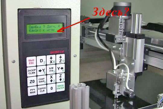

maksimkalar Опубликовано 17 октября, 2019 Поделиться Опубликовано 17 октября, 2019 Здравствуйте! Станок версия 8В не доделал портрет и завис, выключил включил питание, появились на клавиатуре чёрные квадратики, клавиатура на нажатия не реагирует! Отправил блок управления в Алмату там сказали сгорела плата, поставили новую Плату, и на ней станок проработал 1,5 часа и снова завис, и опять на клавиатуре чёрные квадратики! Ссылка на комментарий Поделиться на другие сайты Поделиться
Мойша Степан Опубликовано 17 октября, 2019 Поделиться Опубликовано 17 октября, 2019 @maksimkalar , на какой клавиатуре? Может на дисплее блока управления? Если здесь, то однозначно опять плата сгорела. У нас такое было. Но если сгорает вторая плата, значит проблема в блоке питания. Везите снова в центр обслуживания, пусть всё протестируют. Если вы отправляли весь блок и они сами ставили плату, то замену опять должны сделать бесплатно. Это гарантийный случай. Они должны были при первой замене протестировать работу всех узлов блока управления. Есть ещё вероятность, что где-то перемыкает в проводах на станке, но это маловероятно, хотя возможно всё. Ссылка на комментарий Поделиться на другие сайты Поделиться
maksimkalar Опубликовано 17 октября, 2019 Автор Поделиться Опубликовано 17 октября, 2019 Да, квадратики на дисплее блока управления! Я отправлял блок управления станком, они мне ещё блок питания на новый поменяли( по моей просьбе) Ссылка на комментарий Поделиться на другие сайты Поделиться
vowaka Опубликовано 17 октября, 2019 Поделиться Опубликовано 17 октября, 2019 Там импульсный блок питания? Они очень критичны к состоянию сети и заземлению. Срок службы по сравнению с трансформаторными недолог. Ссылка на комментарий Поделиться на другие сайты Поделиться
