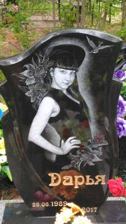

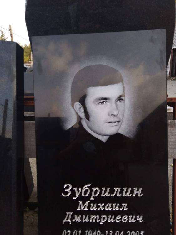

Всем доброе время суток, я работаю в этой сфере четвертый год, хочется узнать оценку своим работам,  вашу критику и комментарии ))
Эта одна из первых работ, когда скачивала из интернета фото и училась дома))
Ни когда не думала, что придется делать портрет своей сестренки.. в первый же год моей работы...
  • Сочувствую 2

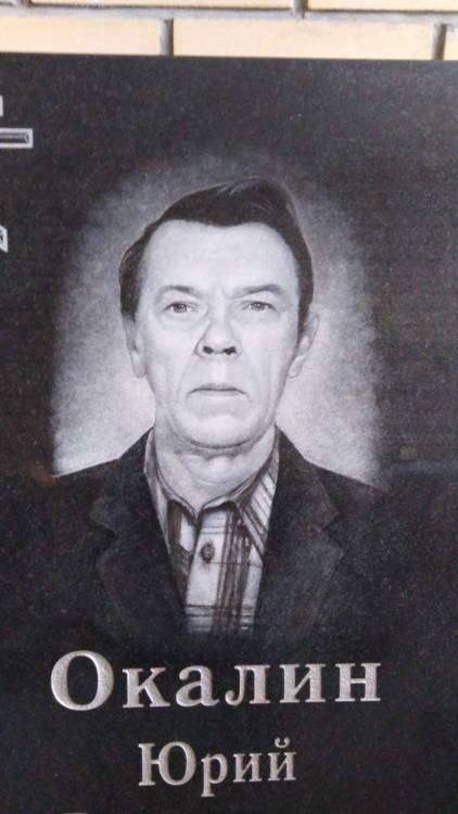

Савсэм бэлый, глаза бэлый под густыми бровями,  лицо бэлый и рубаха такая же.
По идее рубаха белее лица.... Ухо ?  .. короткие плечи.... и лацканы на пиджаках ты не любишь )
Фон не чистишь, ну и ладно. ))
На многих портретах из -за перебела ( сильно стараешся или торопишся ), меняется выражение лица.
А в общем работы хорошие, портреты узнаваемы и по композиции на месте.
... и , добро пожаловать. ))

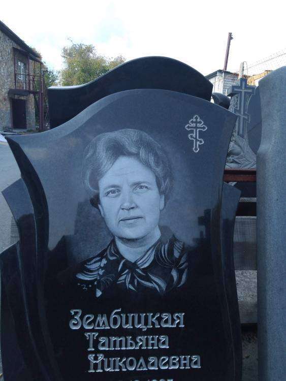

@ЕкатеринаZembickaya Помягче можно делать, а так круто! :clap:Думаю над фоном нужно больше работать, более плавный переход делать, а то видны пятна от пучка
@КУДИН:hmm: Белые потому  стараюсь сделать портрет ярче, наверное сильно ухожу в высветление рельефных частей лица?? да еще и крашу на 2 раза)) а лацканы  - это второстепенное и как мне кажется не главное...  )) но я всегда восхищаюсь и поражаюсь работами мастеров, которые рисуют огромные фоны, прорисовывают детали одежды - это круто !!!:man_in_love::punk::aai: но у меня пока больше 40 на 60 портретов не было)
@granit32 Это-да,  сама обращаю на это внимание когда портрет уже на выставке стоит,  наверное тороплюсь...))):aah: . надо работать над  фоном дольше и  тщательней!
 Благодарю за ваше мнение друзья))! оно для меня  БЕсценно, обязательно буду учитывать все свои недочеты при  дальнейшей работе!!!!:good:

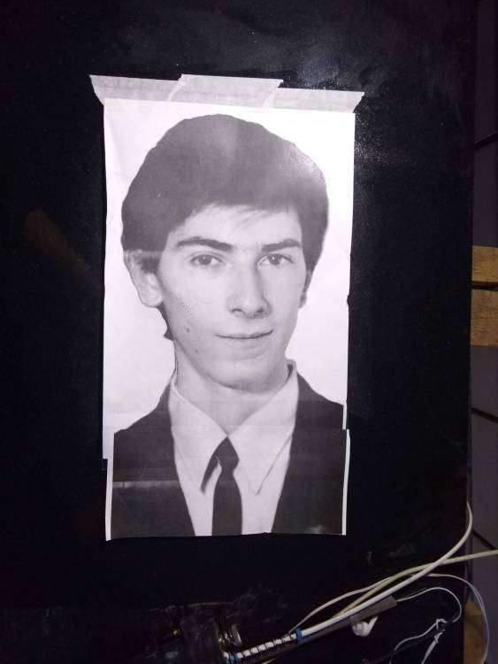

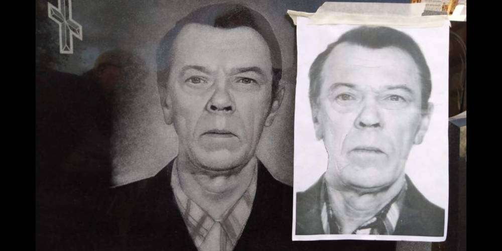

@КУДИН В принципе да)) если уж делать то точь в точь как на фото.:), я на этом уже успела корову съесть!!! У нас в фирме заказчики обычно сразу просят : " - здесь причешите; рубашку поправьте; зубки вставьте; плечи выровняйте и т.д...." и как то автоматически сразу учитываешь все эти мелкие недостатки при дальнейшем обрабатывание фотографии для портрета...  и ведь находятся такие хозяева - барины  которые говорят - Лицо похоже, но на голове ему сделайте хохолок как на фото, и рубашку в клеточку сикось на искось... ( меня просто в ступор вводят такие моменты:dash1:)
clOcT4TMKlE.thumb.jpg.70afe1243c0b3da167f14a6a4e996f7f.jpgclOcT4TMKlE.thumb.jpg.70afe1243c0b3da167f14a6a4e996f7f.jpg
И заказчикам не объяснишь, что качество портрета теряется из-за этих неоднократных исправлений! Но на этом история не заканчивается.... В  итоге хохолок вновь попросили убрать, полоски размазались пришлось их стереть и нарисовать черной краской...(( Бедный мужик, в гробу перевернулся наверное неоднократно!

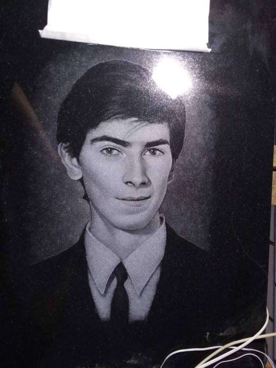

В целом потенциал для  работы гравёром или ретушёром имеется.  Он большой и перевешивает недостатки. Что касается недочётов, я их покажу и постарайся их больше не допускать.
Брови не могут быть с такими резкими краями , они ведь не нарисованы как у девочек.Так же и губы.Под бровями и глазные впадины в целом перебелены  - это у многих частая ошибка.Тень под носом чересчур очерчена и не сочетается с бликами по бокам от неё.Нижняя челюсть слишком резко отчерчена от шеи по всему периметру.С волосами перемудрили - излишняя резкость.Слева тень щеки забита, что придаёт плоскость лицу. Глаза не всегда требуют резкости, помнги об этом. Я бы их смягчил тут. Совет - посмотри работы художника Волегова, как там всё мягенько и в то же время детально. В целом, дарование присутствует,  повышай квалификацию и всё будет хорошо.
2 часа назад, ЕкатеринаZembickaya сказал:
Фон зрительно сливается с портретом,  он сюда не подходит.Его нужно было или тройкой отбивать для разности фактуры, либо темнее делать чем лицо. Пиджаки прорабатывай получше, будут и портреты солиднее выглядеть.
22.10.2019 в 07:10, ЕкатеринаZembickaya сказал:
То же замечание по поводу фона.Ухо перечернено, смягчить.Лицо по тону сливается с рубашкой, лучше так не делать.
21.10.2019 в 12:04, ЕкатеринаZembickaya сказал:
Отворы ноздрей слишком большие, брови смягчить.., показать откуда растут там волосы..Удачи в работе!

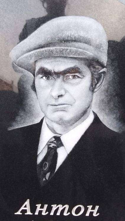

Сбавь резкость! Нельзя выражать так сильно контрастность, хотя на расстоянии это себя оправдает.
Но я бы не советовал. Извините.
@ЕкатеринаZembickaya ,ух Екатерина, взгляд у Вас на аватарке пронзительный)) . А портреты хорошие. Ручной портрет и не обязан быть натуралистичной копией фотографии. Если у мастера есть вкус, то мелкие несовпадения с оригиналом скорее украшают работу и придают ей выразительности.
 А с  фанатичной скрупулёзностью повторять все нюансы фотографии лучше умеет станок, ну ещё @КУДИН)))
