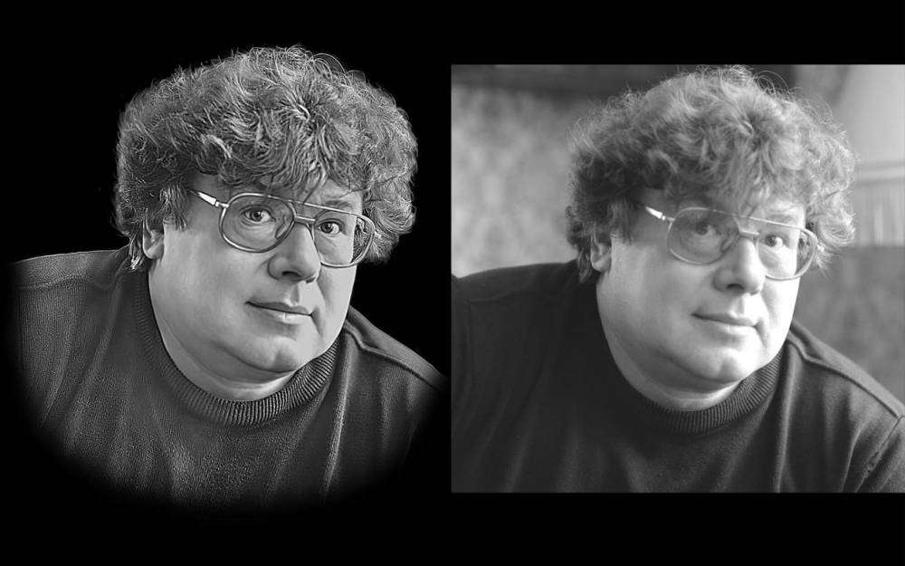

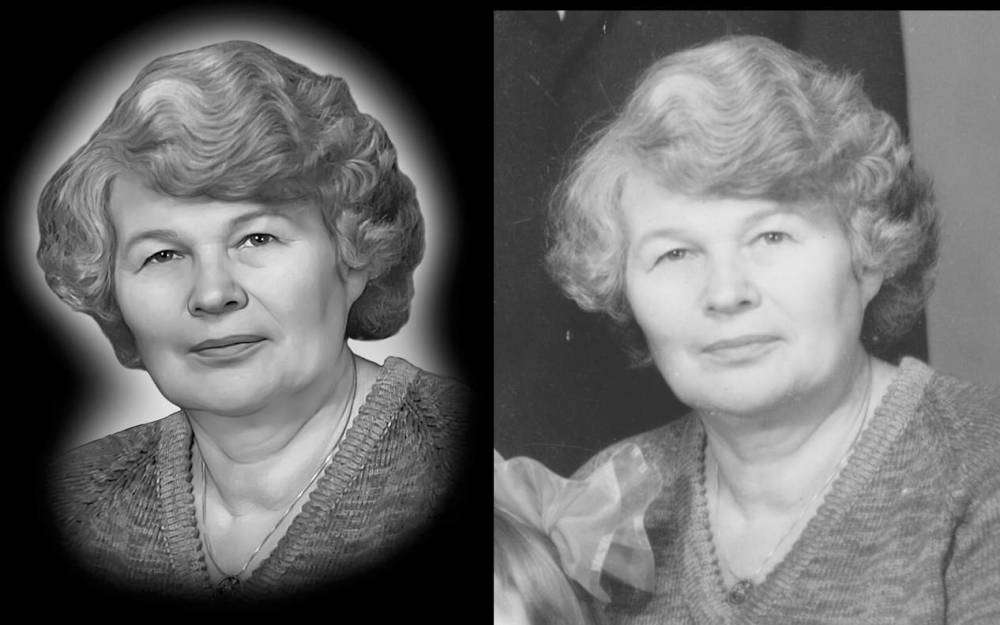

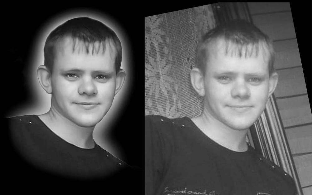

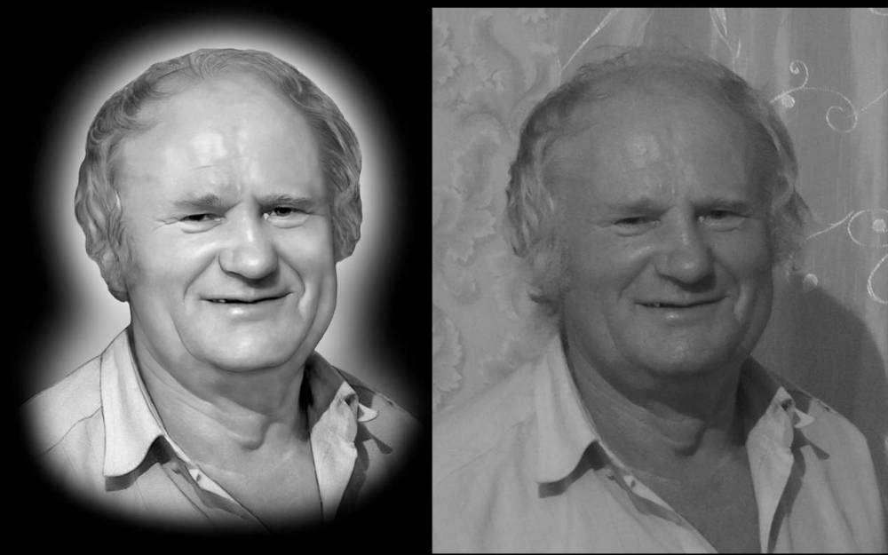

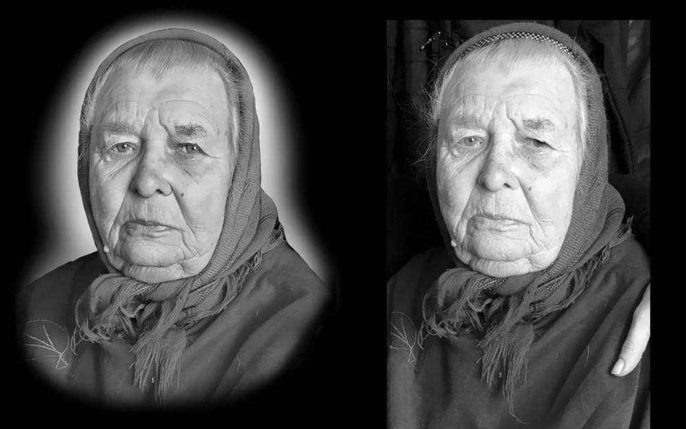

Прошу оценить ретушь

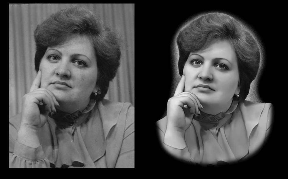

первое что бросается в глаза - дурацкий фон. некрасивый, слишком резкий и яркий. и вообще он тут ни на одной фотографии не нужен.
рука у женщины выглядит как приставленная, черная обводка это зло ;) играй на тенях и свете
в целом неплохо
видно что понимаете процесс и цель
очкарик понравился и бабуля в платке

Есть замыленность, местами оконтуривание, фон как свечение, ну и отсутствие воздушной перспективы))
@ibucov А можно поподробнее ,если не трудно,по поводу замыленности где оно таково,за фон это понятно а по поводу воздушной перспективы то тут я вообще в замешательстве
@максим744 в целом хорошая ретушь.  Понравился мужик кудрявый. Замыленность вроде только на некоторых фотографиях, глаза нос губы вроде четкие. У женщины руку зря обвели.  А почему а замешательстве то с воздушной перспективой?
@ibucov Я первый раз ,может не заметил,увидел такое определение по ретуше имею ввиду воздушную перспективу,если не сложно обьясните мне не опытному
@максим744 не говорите что не слышали "воздушная перспектива")  ну во первых волосы не надо вырезать как ножницами, границы размыть, плечи немного размыть, фон не надо делать свечением, а задним планом
Всё,я понял спасибо за обьяснение,честно скажу не уделял этому особого значения  теперь исправлюсь
 @ibucov Всё,я понял спасибо за обьяснение,честно скажу не уделял этому особого значения  теперь исправлюсь
не делал ретушь) просто пропустил через фильтры,  хотел показать воздушную перспективу с фоном приблизительно)тут бы стоило волосы дорисовать и руку без обводки, убрал белизну с руки чтобы не отвлекала внимание с лица и то что фон сверху можно и не делать если видны границы
фото понравилось))
не надо воспринимать с этих обучающих виде все как надо, надо профильтровать, я их вообще не смотрел
а так воздушная перспектива она почти на всех фотках есть той или иной степени
тень на шее от подбородка не надо убирать, часто вижу на форуме, и тем более обводить, высветливание всегда вытягивает вперед и из-за этого получается на шее эффект припухлости, на некоторых фотографиях есть
вообще про воздушную перспективу в школе учат))
не в художественной, а просто в средней)
А еще одежду чуть вытянул вниз, чтобы не казалось квадратно вырезано)@максим744
