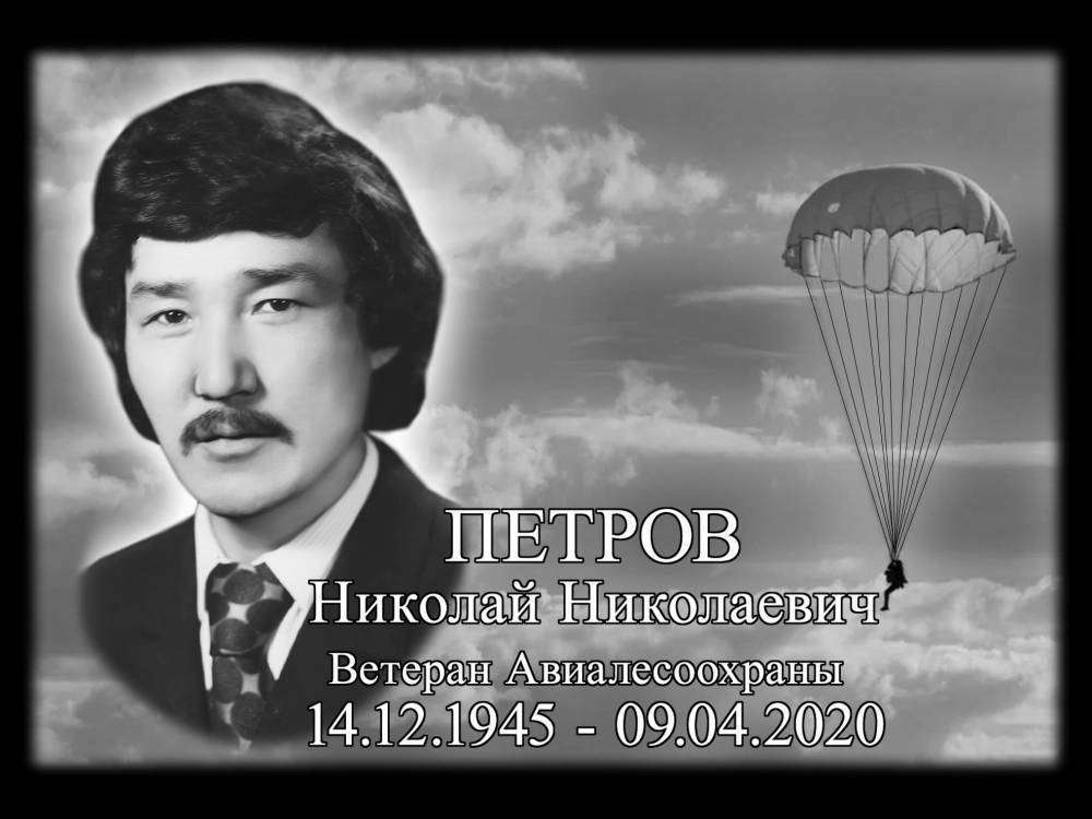

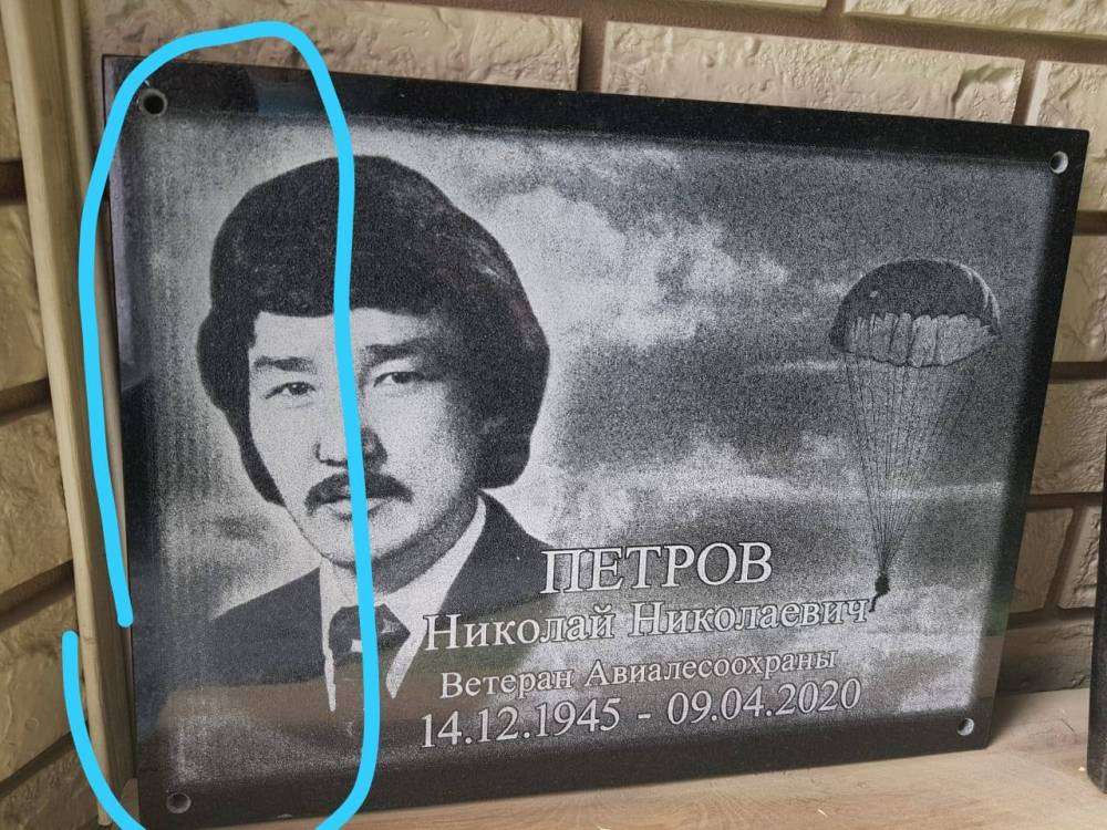

Роман Greece Опубликовано 10 декабря, 2019 Опубликовано 10 декабря, 2019 Купил станок Гравер 5 запустил пробные все ок. Попробовал сегодня нарисовать розы на памятнике, станок начал полосит. Причину не могу угадать. Это мой второй станок, с первым таких проблем не было. Подскажите причину может кто-то сталкивался? Заранее благодарен за ответ.
Maks48 Опубликовано 10 декабря, 2019 Опубликовано 10 декабря, 2019 @Роман Greece А что говорит техподдержка?,я первым делом туда звоню, почитай тут ниже тема есть про гравер,там про полосы тоже говорили.

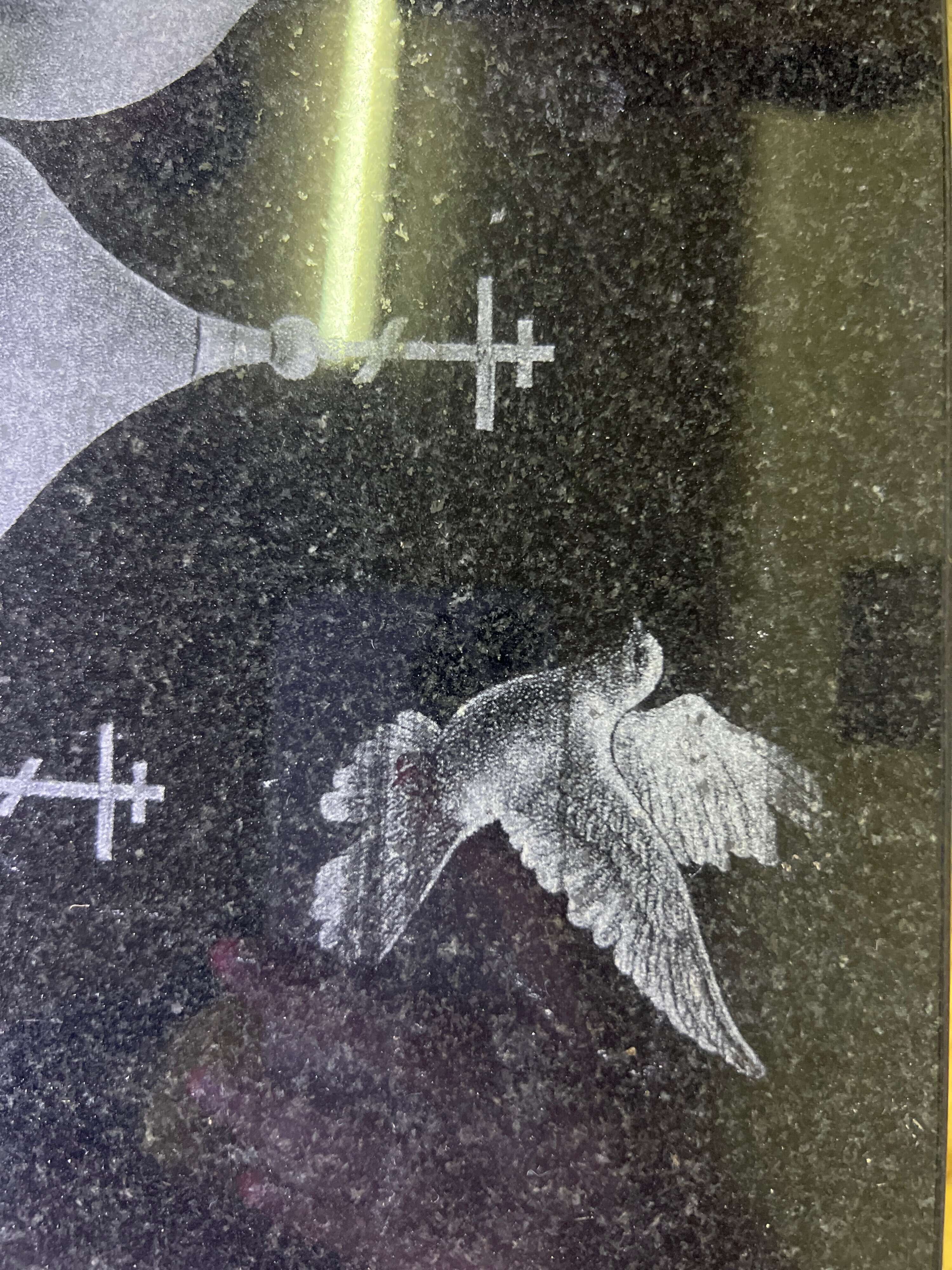

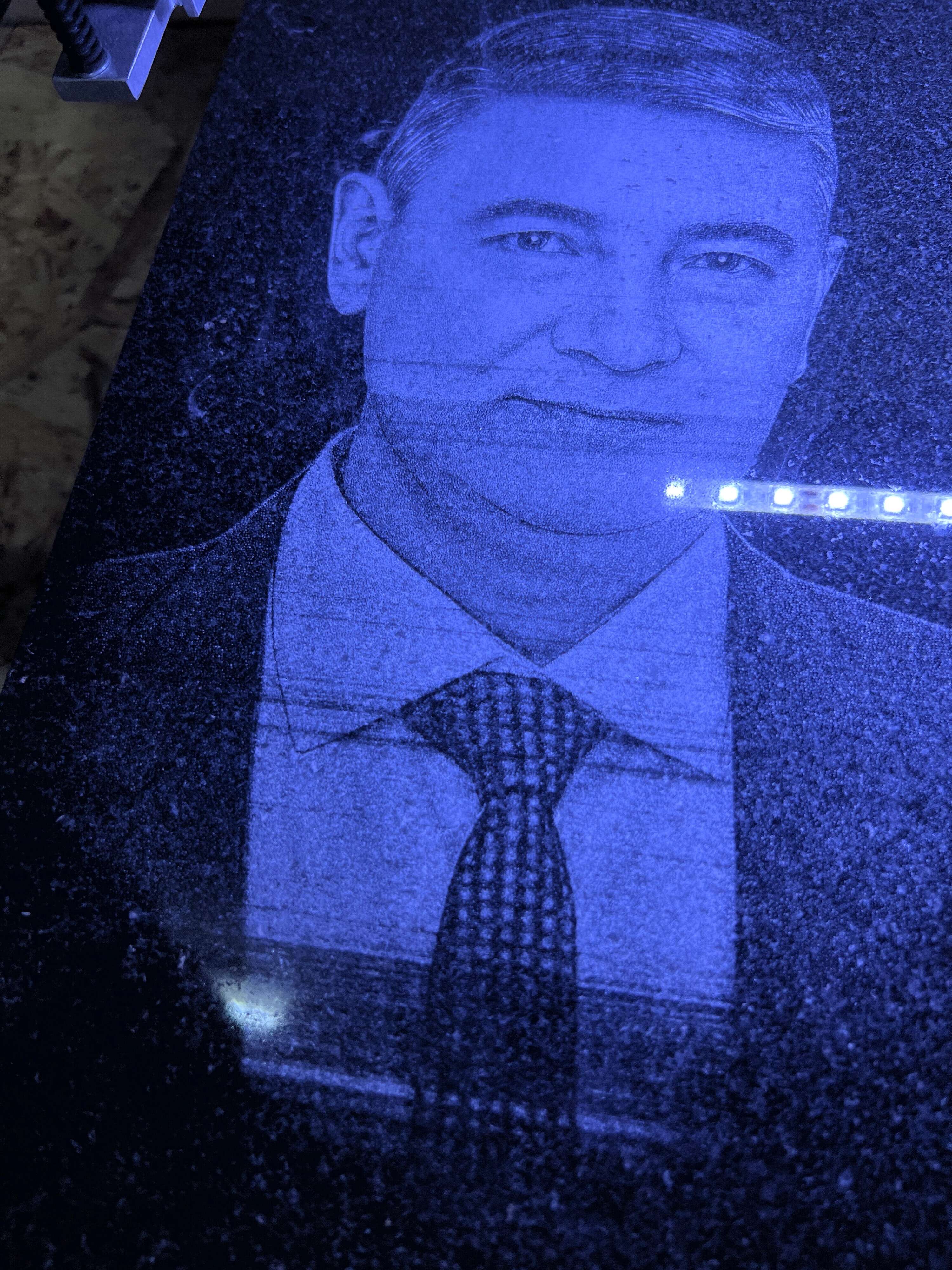

Sofiya Опубликовано 20 июня, 2025 Опубликовано 20 июня, 2025 Здравствуйте,у нас тоже проблема 🤦🏼♀️новый станок,один портрет пробных норм пробил и потом началось…..полосы ужасные,пробитие как после лазера,даже не чувствуется… когда бьет либо не добивает в местах полос,либо вообще резко перескакивает места…. Связывались с тех поддержкой, так себе работнички… То трубки не берут,то не отвечают🤦🏼♀️ то что они говорили сделать,абсолютно все делали и разные форматы ретуши и подтягивали все болтики и ленту… помогите пожалуйста 🙏🙏🙏Установки горят🥺
denya10rus Опубликовано 20 июня, 2025 Опубликовано 20 июня, 2025 @Sofiya что конкретно делали? долго мучался с проблемой полосения, пока не поменял провод на ударник. Пайка на контактах к плате так себе. Заменил штатный провод на медный с сечением 1.5 мм, брал в акустическом магазине в силиконовой оплетке. Гравер туповат, в настройках битья много хлама ему не нужно. Такое чувство что не хватает мозга ему и он начинает теряться, когда задаешь силу удара на пробитие больше чем 2 полутонов. Оставьте только белый и черный.
Sofiya Опубликовано 20 июня, 2025 Опубликовано 20 июня, 2025 @denya10rus ну вот провод ещё только не меняли😄 так себе конечно отдать такую сумму за станок,который в итоге ещё и делать приходится🤦🏼♀️ уровень зазора одинаковый,а пробивает как будто лазером,вообще портреты и буквы не чувствуются на ощупь🤦🏼♀️ спасибо,попробуем поменять провод и в настройках изменить @denya10rus сейчас смотрели как бьет,он не то что полосит, он бьет и потом резко перескакивает на пару миллиметров вниз из-за этого кажется что полосы, было у вас так?
denya10rus Опубликовано 20 июня, 2025 Опубликовано 20 июня, 2025 В 20.06.2025 в 13:21, Sofiya сказал: отдать такую сумму ну вообще станок дешевый, относительно конкурентов. Думаю дешевле Сауно раза в 2 В 20.06.2025 в 13:21, Sofiya сказал: уровень зазора одинаковый с зазором на Гравере не так все гладко. Он механический, попадет какая-нибудь каменная пыль под колесо, поднятие на 0.1 мм, вот тебе и полоска. Еще минус - это большая площадь прилегания колес к плоскости, что повышает вероятность попадания под них мелких частиц и соотв. поднятие уровня
Sofiya Опубликовано 20 июня, 2025 Опубликовано 20 июня, 2025 @denya10rus дешевый,но это тоже деньги😄особенно когда из-за этой «покупки» срываются заказы…
Yuriu Опубликовано 20 июня, 2025 Опубликовано 20 июня, 2025 @Sofiya возможно ремень пора менять, обратитесь в тех. поддержку
Sofiya Опубликовано 20 июня, 2025 Опубликовано 20 июня, 2025 Кароче как сделали мы его…🤦🏼♀️😄Как оказалось, нужно было флешку отформатировать🤦🏼♀️🤦🏼♀️🤦🏼♀️🤦🏼♀️Все проблемы были из-за неё🤦🏼♀️
