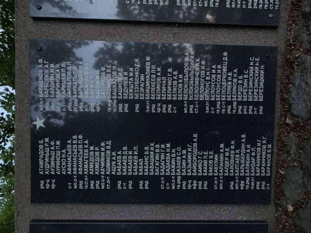

Подскажите, пожалуйста, в какой технике сделаны фамилии? Сколько может стоить работы по снятию плиты, добавлению фамилии и обновлению краски? Уже кое-где осыпалась. И что это за шрифт?
Шрифт Ариэл. Скорей всего сделано пескоструем.(нужно фото с близкого расстояния).
Для добавления одной надписи снимать не целесообразно .Надо делать на месте в ручную или мобильным беспылевым пескоструем.

@Лёха Спб мне МИД (мемориал в латвийской деревне) ответил, что невозможно с практической стороны «добавить фамилию» и надо снимать всю плиту целиком (фамилия была на старых плитах, но при реставрации мемориала часть фамилий пропустили). В местном консульстве сказали, что денег на снятие у них нет, только на добавление фамилии, поэтому мне надо платить за работы по снятию плиты. Сколько примерно это может стоить?

Какие размеры у плиты? Включая толщину.

@Percival , самый простой вариант, делать не демонтируя, найти мастера,как можно ближе к месту. Если добавить одного человека, работа займёт не больше 3-х часов, с учётом что не удобно рубить.
Чтобы хорошо перекрасить, надо старую отшелущиваюся  краску максимально содрать карщёткой.
Берите банку 1 кг. Тиккурила Юкки, покрасите и забудите лет на 15-20.

@Лёха Спб могу только приблизительно, метра 2 (там на фото моё отражение -:)) толщина см 5. Похоже они просто не хотят со мной связываться.

Однозначно надо планировать делать без монтажа, иначе намучаетесь.
59 минут назад, Percival сказал:
Получается 200*120*5 см., вес около 370 кг.Снимать, возить, ставить обратно будет ОЧЕНЬ ПРОБЛЕМНО=ДОРОГО.
Есть такой вариант.
Делается трафарет с буквами на специальной самоклеящейся плёнке.
Берёте в аренду бензогенератор и небольшой компрессор. Так же потребуется пескоструйный пистолет, сеяный сухой песок( ведро)
Приезжаете, наклеиваете на камень плёнку, пескоструите, красите.
Весь процесс займёт 10 минут.
Трафарет с буквами могу сделать Вам бесплатно, пескоструйный пистолет ( если найду, где-то должен валяться) тоже.Нахожусь в Спб.
Если совсем упрётся, никак не сделать.
Можно вырезать буквы на плоттере из белой самоклейки и просто наклеить, какое-то время простоит( достаточно долго).Это, конечно, не супер вариант, но хоть что-то, за невозможностью иного.

если мне зрение не изменяет, там шурупы по бетону и декоративные шляпки-заглушки, причем одной уже не хватает на соседней плите (заглушки)
