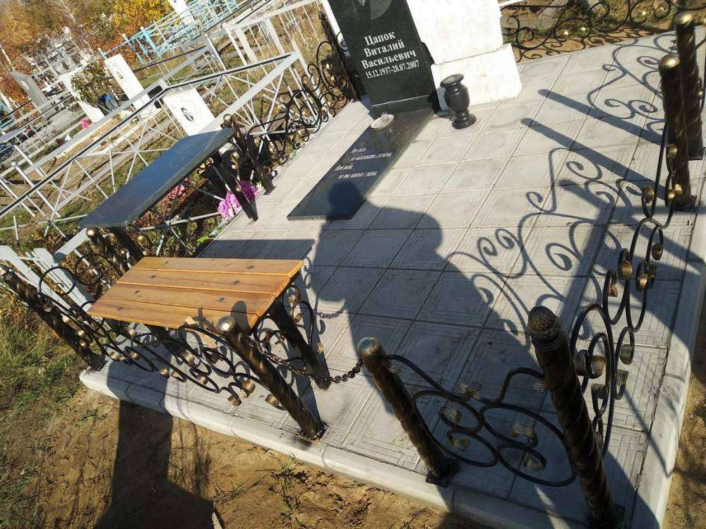

Роман н Опубликовано 23 января, 2020 Поделиться Опубликовано 23 января, 2020 Ребята, кто может подсказать. Имеет ли смысл делать столик с ножкой из железа и крышкой из мрамора. Причина вопроса в том что полностью железный столик надо постоянно подкрашивать. Видел на кладбище именно такой вариант с крышкой из мрамора. Смотрится хорошо. Но вот вопрос в себестоимости и надежности. Кто может подсчитать и посоветовать.(Лен. обл) Заранее благодарен за ответ. Ссылка на комментарий Поделиться на другие сайты Поделиться

kalistratoff Опубликовано 23 января, 2020 Поделиться Опубликовано 23 января, 2020 Вот стол гранит, лавка лиственица под яхтным лаком 1 Ссылка на комментарий Поделиться на другие сайты Поделиться
