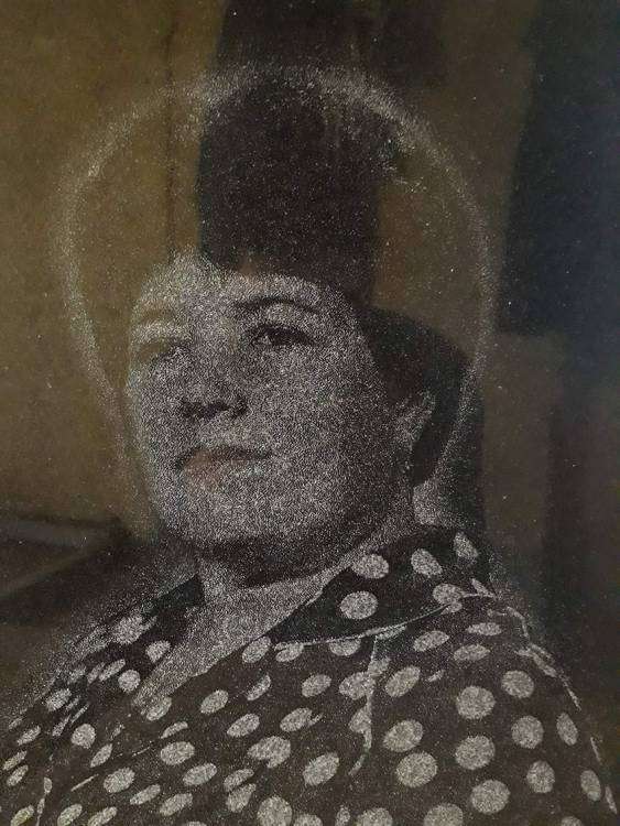

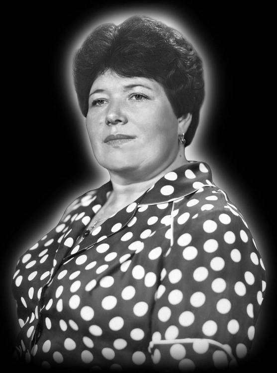

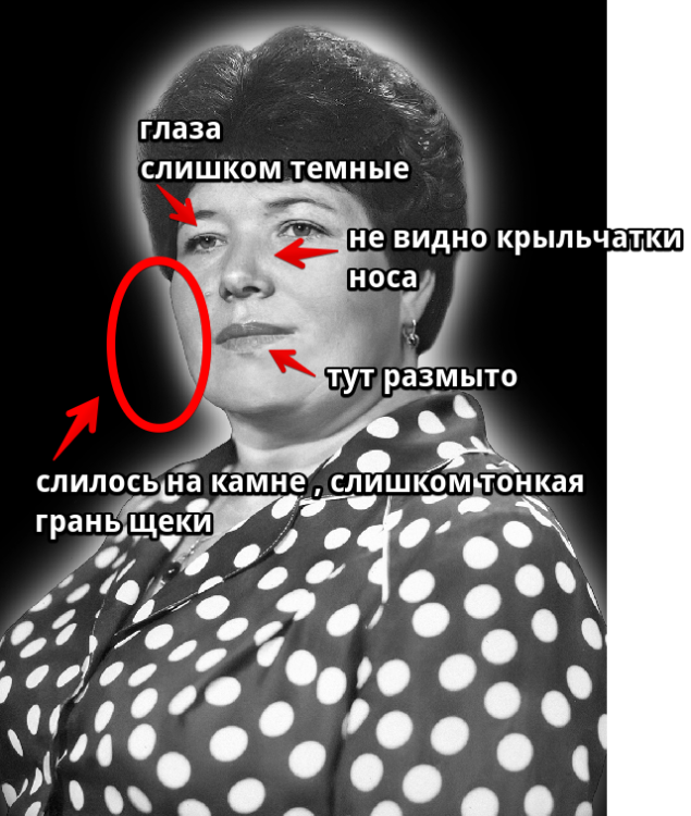

SlashDim Опубликовано 24 января, 2020 Опубликовано 24 января, 2020 Здравствуйте, уважаемые форумчане! В двух словах, достался, так сказать по наследству станок Step , камни разные и в довесок проплаченный заказ . Бил пробную ретушь, камень черный китайский гранит, вроде габбро. До этого занимался фотокерамикой, гравировкой никогда. Не нравится на пробном камне такие моменты Какие особенности под станок step и под габбро? Если я правильно определил камень 23 минуты назад, SlashDim сказал: Подработал вот так Оригинал вот такой

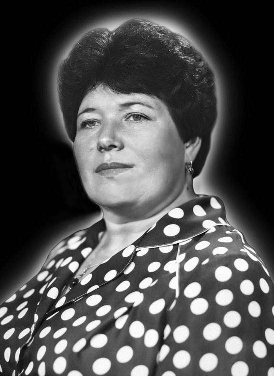

Mystery Опубликовано 24 января, 2020 Опубликовано 24 января, 2020 Вы бы скинули то что пробивали, что бы ориентироваться по тому что у вас вышло.
SlashDim Опубликовано 24 января, 2020 Автор Опубликовано 24 января, 2020 5 минут назад, Mystery сказал: Вы бы скинули то что пробивали, что бы ориентироваться по тому что у вас вышло. Хорошо. Правда, я пробовал на нем маслом подрисовывать, потом стер уайт-спиритом. В нраверную еще не заходил, не знаю высохло или нет

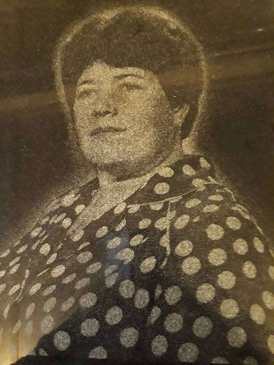

SlashDim Опубликовано 24 января, 2020 Автор Опубликовано 24 января, 2020 Вот, сфотографировал. Телефон плохо, еще бликует.
vowaka Опубликовано 24 января, 2020 Опубликовано 24 января, 2020 похоже игла не дугу. Один проход чё ли? камень то хороший.
SlashDim Опубликовано 24 января, 2020 Автор Опубликовано 24 января, 2020 Темную линию контура щеки затемнял маслом, и крыльчатку носа тоже, чтобы посмотреть как будет смотреться Да один проход.Надо два что-ли? Еще светлее будет. Силу удара ставил 11
vowaka Опубликовано 24 января, 2020 Опубликовано 24 января, 2020 бывает и три бьют, если два недостаточно. силу удара уменьшить.
SlashDim Опубликовано 24 января, 2020 Автор Опубликовано 24 января, 2020 На сколько силу удара уменьшить? Игла тоже не очень, да? Почему считаете одного прохода недостаточно?

igors Опубликовано 24 января, 2020 Опубликовано 24 января, 2020 портрет не пробит а все алгоритмы действий надо пробывать самому иголочку смените и еще раз пробейте посильнее верхний удар поставте
minus Опубликовано 24 января, 2020 Опубликовано 24 января, 2020 20 минут назад, SlashDim сказал: А если , к примеру три подхода набил, думаешь как то не очень , может четыре сделать.Четвертую набил и всё испортил. значит бей 4й проход с меньшей силой чем перый. 20 минут назад, SlashDim сказал: Как тогда? Есть проплаченный заказ уже, особо некогда пробовать. зачем брать заказ , если не умеешь? 2 часа назад, SlashDim сказал: Вот, сфотографировал. Телефон плохо, еще бликует. Как писали выше возьми иглу новую. Даже вот этот результат у тебя , примерно равен моему результату в один проход, поэтому сюда еще три как минимум. Не силен в настройке станка степ, скажу еще одно - добавь удар по серым тонам. градиент лучше пробей и сюда скинь.

Mystery Опубликовано 24 января, 2020 Опубликовано 24 января, 2020 5 часов назад, vowaka сказал: Фото студийное, его трудно испортить. Ретушь к таким фото вообще не нужна Не согласен. Волосы всё равно надо наводить, не на базальте же бьют. С каким разрешением били и на каком камне? Это тоже не мало важно. И проходов минимум 2 если хотите более менее приемлемый результат.
leks Опубликовано 24 января, 2020 Опубликовано 24 января, 2020 С каким разрешением , и какой режим? Степом лучше бить в дифузном с ручной доработкой.
SlashDim Опубликовано 24 января, 2020 Автор Опубликовано 24 января, 2020 Разрешение 68dpi , диффузионный режим , один проход. Сила удара была 11, остальные по умолчанию не помню. Ручная доработка для меня вообще темный лес. Прочитал в ветке другой, Step рекомендует проходить портрет простым способом на 7, потом диффузионным на 9. Что сделать с этой гравюрой? Если второй проход сделать, какие настройки посоветуете?
