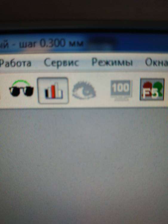

Arturs Опубликовано 14 апреля, 2020 Автор Опубликовано 14 апреля, 2020 Добрый вечер Может ктото поделиться сауновским глазиком или лутше чтото другое? Для регулировки?
minus Опубликовано 15 апреля, 2020 Опубликовано 15 апреля, 2020 20 часов назад, Arturs сказал: сауновским глазиком или лутше чтото другое глазиком? может датчиком?
Fizruk Опубликовано 15 апреля, 2020 Опубликовано 15 апреля, 2020 Может быть вот этим глазиком? Я б поделился, если б знал как.

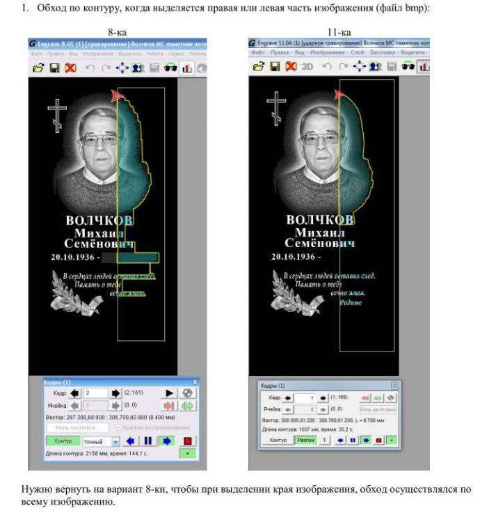

Tommy Gray Опубликовано 8 мая, 2021 Опубликовано 8 мая, 2021 Здравствуйте! Чтобы не создавать новую тему, хочу задать вопрос по 11 версии здесь. Есть ли, в 11 версии, быстрый обход по контуру, как в 8 версии? После Ctrl+9 или кнопки обхода на панели не могу изменить тип контура.
Мойша Степан Опубликовано 8 мая, 2021 Опубликовано 8 мая, 2021 @Tommy Gray , да есть, но он всё равно не такой, как в 8-ке. В октябре 2019 года САУНО немного улучшило обход, чем в первоначальной версии 11-ки, но всё равно он остался "кривой". Здесь можно скачать октябрьскую 2019 года версию engrave:https://disk.yandex.by/d/n-OzIyeZPB3U3w В апреле 2020 года (больше года прошло) я написал в НПФ "САУНО" свои предложения по реализации обхода по контуру в 11-й версии, но ответа до сих пор не получил. В частности мои предложения были следующими: 1 1
