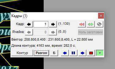

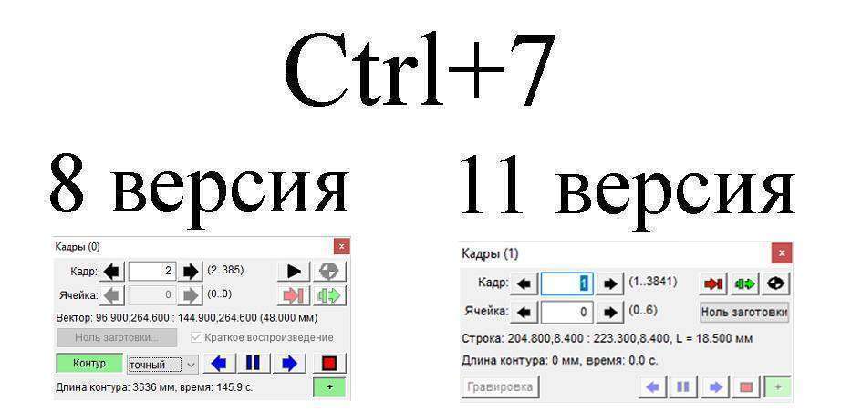

Тот Опубликовано 8 мая, 2021 Опубликовано 8 мая, 2021 2 часа назад, Мойша Степан сказал: В частности мои предложения были следующими: У меня нет 11 версии. Но все же. Я так же консервативен и привык к обходу в 8 версии. ))). 1 замечание. Наверное станок поднимает головку между ячейками и поэтому показывает обход по контуру каждой ячейки. Но так как не имею 11 версии, могу ошибаться. 2. Замечание. Полностью согласен. Станок не ходит между ячейками по диагонали же. 3. Замечание. Считаю сауновский метод более правильный, так как это режим "точный". С вашими поправками тогда не вижу различий между быстрым и точным обходом. Если учитывать что второе замечание исправят.
Мойша Степан Опубликовано 8 мая, 2021 Опубликовано 8 мая, 2021 @Тот , мне не нужен ТОЧНЫЙ обход, т.к. очень долго он обходит каждую строку. А скорость обхода на много увеличивать нельзя, т.к. на поворотах происходит проворот вала двигателя от инерции. Мне нужны габариты строк, хотя бы так, как в 8-ке. На 7-ке, где не было обхода по контуру, я отмечал на экране координаты критических точек, выводил головку по этим координатам и смотрел, выскочит игла за пределы заготовки или нет. И этого было достаточно, но это было тоже долго и не удобно. Здесь же хочется, чтобы в 11-ке вернулись к алгоритму 8-ки. 1 час назад, Тот сказал: Но так как не имею 11 версии, могу ошибаться. Можно запустить engrave 11 на компе без подключения станка. Он ругается, что станка нет, но траекторию обхода по контуру показывает. Я же так и делал сравнения, которые отсылал в САУНО, скриншотил дома, без станков, запустив сразу две версии engrave: 11-ю и 8-ю. engrave 11 можешь скачать по указанной мной ранее ссылке. https://disk.yandex.by/d/n-OzIyeZPB3U3w
Тот Опубликовано 8 мая, 2021 Опубликовано 8 мая, 2021 Тогда вообще вернуться к обходу по контуру как в 8 версии, без всяких точно или быстро. Там мне кажется было все отлично, единственное при прирывании обхода в ноль не приходило. А так частенько пользовался - было почти идеально. )).
Мойша Степан Опубликовано 8 мая, 2021 Опубликовано 8 мая, 2021 16 минут назад, Тот сказал: единственное при прирывании обхода в ноль не приходило. Я раньше писал об этом в другой теме. Повторюсь ещё раз: если нужна остановка во время обхода, то нужно нажать сначала D (вторая слева кнопка в верхнем ряду), потом Вых., потом Руч., а затем 0. И всё выходит так, как надо. А вот если во время движения нажмёшь Вых., то нулевая точка сбивается. 1
Тот Опубликовано 8 мая, 2021 Опубликовано 8 мая, 2021 45 минут назад, Мойша Степан сказал: нужно нажать сначала D Да я знаю что через паузу в ноль приходит нормально, но все же недоработка присутствует. Мысль в том что лучше довести до идеала то что было, чем городить навороты и усложнять. ))).
Tommy Gray Опубликовано 9 мая, 2021 Опубликовано 9 мая, 2021 (изменено) В 8 версии через режим просмотра кадров можно поменять тип обхода и там же запустить. В моей 11 версии уже нет. Скачал. 14 часов назад, Мойша Степан сказал: @Tommy Gray , да есть, но он всё равно не такой, как в 8-ке. В октябре 2019 года САУНО немного улучшило обход, чем в первоначальной версии 11-ки, но всё равно он остался "кривой". Здесь можно скачать октябрьскую 2019 года версию engrave:https://disk.yandex.by/d/n-OzIyeZPB3U3w Теперь есть настройка. Спасибо! Изменено 9 мая, 2021 пользователем Tommy Gray

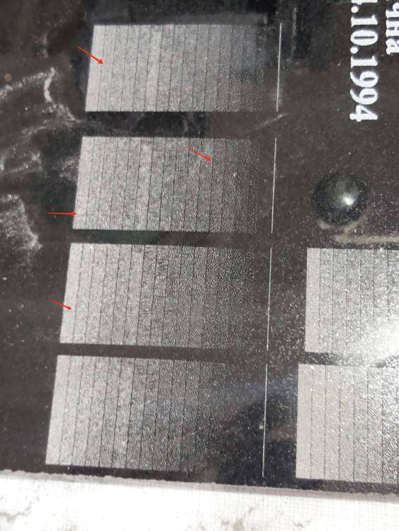

дядя Вова Опубликовано 23 мая, 2022 Опубликовано 23 мая, 2022 Добрый день! Станок стал плохо пробивать полутени. Набил цветовой клин. На нём получилось, что средние полутона ярче самых светлых. Как это можно исправить? Где надо настраивать?
katalist Опубликовано 23 мая, 2022 Опубликовано 23 мая, 2022 29 минут назад, дядя Вова сказал: Добрый день! Станок стал плохо пробивать полутени. Набил цветовой клин. На нём получилось, что средние полутона ярче самых светлых. Как это можно исправить? Где надо настраивать? Отрегулируйте датчик уровня по мануалу и будет счастье. 1
дядя Вова Опубликовано 27 мая, 2022 Опубликовано 27 мая, 2022 23.05.2022 в 18:15, katalist сказал: Отрегулируйте датчик уровня по мануалу и будет счастье. Отрегулировал. Помогло. Сначала тёмные оттенки не печатал совсем, начал настройки менять, нашёл нужные. Получилось А2 - 4000, Амах - 5200. Это нормально, столь близкие значения? И ещё, одна строчка в цвет.клине выглядит всегда ярче при любых настройках. Тут что не так?
katalist Опубликовано 27 мая, 2022 Опубликовано 27 мая, 2022 9 минут назад, дядя Вова сказал: Отрегулировал. Помогло. Сначала тёмные оттенки не печатал совсем, начал настройки менять, нашёл нужные. Получилось А2 - 4000, Амах - 5200. Это нормально, столь близкие значения? И ещё, одна строчка в цвет.клине выглядит всегда ярче при любых настройках. Тут что не так? Сделайте клин на 256 оттенков, чтоб посмотреть как пробиваются все цвета. Возможно клин не верный или не настроена сила удара магнита.
minus Опубликовано 27 мая, 2022 Опубликовано 27 мая, 2022 (изменено) 1 час назад, дядя Вова сказал: И ещё, одна строчка в цвет.клине выглядит всегда ярче при любых настройках. второй такой случай за практику , (и оба удалённо) толком и не разобрался в причинах и следствиях... Что то подсказывает , что причина в датчике магнита Т Есть возможность поставить магнит с другого станка ? Изменено 27 мая, 2022 пользователем minus
дядя Вова Опубликовано 27 мая, 2022 Опубликовано 27 мая, 2022 2 часа назад, minus сказал: Есть возможность поставить магнит с другого станка ? Нет такой возможности.
дядя Вова Опубликовано 29 мая, 2022 Опубликовано 29 мая, 2022 27.05.2022 в 11:58, katalist сказал: Сделайте клин на 256 оттенков, чтоб посмотреть как пробиваются все цвета. Возможно клин не верный или не настроена сила удара магнита. Силу удара проверил, нормально всё. Вот ещё одна проблема образовалась после настройки датчика зазора по мануалу - при запуске станка постоянно вылазит ошибка №9 "слишком малое расстояние от датчикауровня до кончика иглы....." Станок вывожу в точку 0, выключаю-включаю, запускаю, работает. Новый запуск, обратно всё по кругу.
minus Опубликовано 29 мая, 2022 Опубликовано 29 мая, 2022 Опусти не много лапку, два винта ослабить....
дядя Вова Опубликовано 29 мая, 2022 Опубликовано 29 мая, 2022 24 минуты назад, minus сказал: Опусти не много лапку, два винта ослабить.... По мануалу зазор должен быть 2-3мм, у меня больше. Если ещё опущу, вернусь к тому от чего пришёл в эту тему.
Vечность Опубликовано 29 мая, 2022 Опубликовано 29 мая, 2022 30 минут назад, дядя Вова сказал: По мануалу зазор должен быть 2-3мм, у меня больше. Если ещё опущу, вернусь к тому от чего пришёл в эту тему. Щупом проверяешь?
дядя Вова Опубликовано 29 мая, 2022 Опубликовано 29 мая, 2022 25 минут назад, Vечность сказал: Щупом проверяешь? На глаз, а глаз - алмаз.
minus Опубликовано 29 мая, 2022 Опубликовано 29 мая, 2022 @дядя Вова как давно провода меняли, какие стоят?
дядя Вова Опубликовано 29 мая, 2022 Опубликовано 29 мая, 2022 1 час назад, minus сказал: @дядя Вова как давно провода меняли, какие стоят? Проводам год. Покупал у katalist.
katalist Опубликовано 29 мая, 2022 Опубликовано 29 мая, 2022 4 часа назад, дядя Вова сказал: Проводам год. Покупал у katalist. В проводах проблемы быть не может (только если в коротких внутри блока )
minus Опубликовано 29 мая, 2022 Опубликовано 29 мая, 2022 (изменено) Типичные ошибки при подключении гравировального комплекса. ТАКОГО ТИПА ПОДКЛЮЧЕНИЯ НЕДОПУСТИМЫ: * Заземляется только гравировальный станок, а компьютер подключается без заземления. * Заземление станка делается не через розетку, а с помощью провода, прикрепленного к корпусу (станине) станка. * В настенной розетке есть контакт заземления, но он не соединен с землей здания или провод обо- рван. * Заземление идет на нулевую фазу, так называние «зануление». Признаки отсутствия заземления: * Металлические детали станка (винты на блоке управления, стальные направляющие и др.) «бьют» током - при касании чувствуется легкое пощипывание. * В момент соединения разъема кабеля связи станка RS с разъемом блока управления наблюдается искрение. * Ухудшение качества гравировки. Темные части картинки плохо пробиваются. Из мануала к станку, особое внимание хочу обратить на * Заземление идет на нулевую фазу, так называние «зануление». 2 часа назад, katalist сказал: В проводах проблемы быть не может (только если в коротких внутри блока ) Может и внутренние, но где то сбоит однозначно. Ваш кэп. Изменено 29 мая, 2022 пользователем minus 1 1 1
