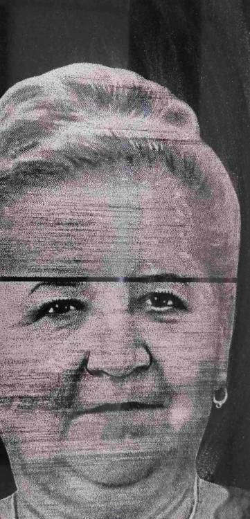

Елена1994 Опубликовано 26 февраля, 2020 Опубликовано 26 февраля, 2020 Здравствуйте. Почему бьёт полосами? Белый текст чисто. Я новичок

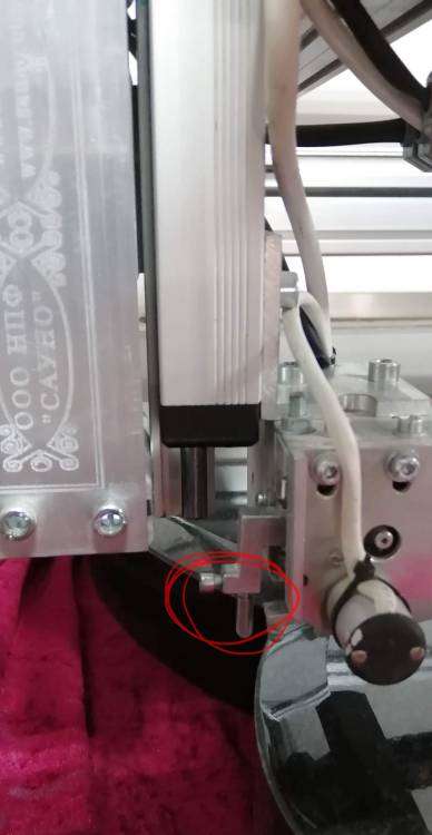

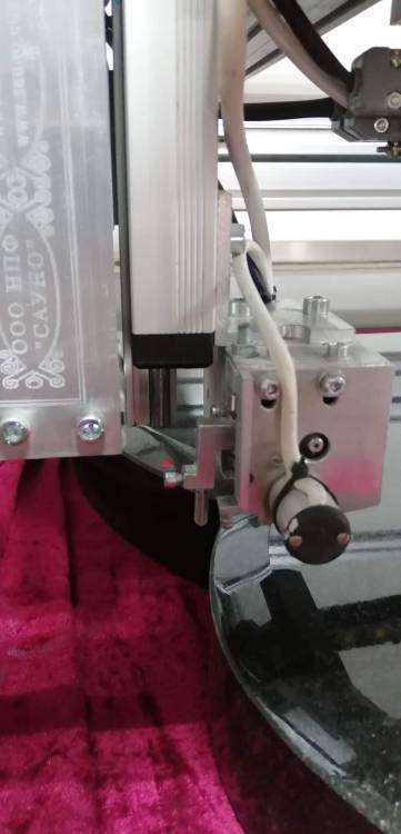

minus Опубликовано 26 февраля, 2020 Опубликовано 26 февраля, 2020 лапка датчика открутилась, провода Z R M давно меняли? . Не ровно лежит заготовка. вот на что я бы первым делом обратил внимание, а дальше надо посмотреть. внешний вид станка фото надо. смазывали когда нибудь?
Елена1994 Опубликовано 26 февраля, 2020 Автор Опубликовано 26 февраля, 2020 Станок смазываем часто. Поверхность стола по уровню. Стоит жёстко. Вроде вибрации нет. В октябре 19 года возили на То. И вот щас началось.

Александр Опубликовано 26 февраля, 2020 Опубликовано 26 февраля, 2020 @Елена1994 у вас ткань пружинит 1 1

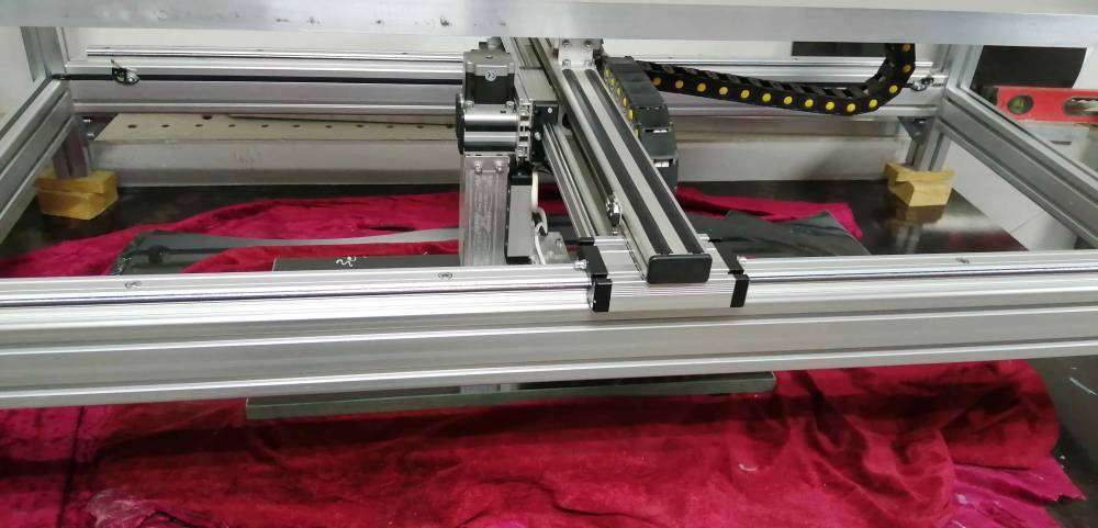

minus Опубликовано 26 февраля, 2020 Опубликовано 26 февраля, 2020 @Елена1994 вот эти "городки " тоже не серьёзно, только не говорите, что до этого работало все, никогда такого не было и вот опять. станок нужно зафиксировать , что бы он и не думал съезжать. Если частота гравировки F 400 то он рано или поздно захочет погулять.
Елена1994 Опубликовано 26 февраля, 2020 Автор Опубликовано 26 февраля, 2020 F 250.я пришла работать уже эти городки настроены были. Понимаю что не так нужно, но а как если камень толстенький? Станку старшему уже больше 12 лет.
древний Опубликовано 26 февраля, 2020 Опубликовано 26 февраля, 2020 Да. Начать с надежной установки, а там будет видно
minus Опубликовано 26 февраля, 2020 Опубликовано 26 февраля, 2020 За 12 лет можно было бы найти толкового сварщика который сварил бы стол под станок даже с регулировкой по высоте. Ну это же человеку деньги надо платить , а хочется халявы, что там говорить я сам такой если станок классика, то достаточно поднять станок на высоту 65мм что бы рисовать камни от 50мм толщиной до 100мм (120мм не залезет. тогда подкладывать под ножки , что бы повыше был) под камень 50мм толщиной можно бруски с мдф толщиной 30мм положить.
Роман н Опубликовано 27 февраля, 2020 Опубликовано 27 февраля, 2020 Это провода или больше похоже на то что кристалик в игле болтается. Бывает такое. Он вроде и не выпадает и держиться, но немного ходит. Поменяйте иглу. 1
