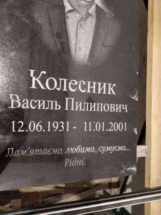

SimfRitual Опубликовано 7 февраля, 2023 Опубликовано 7 февраля, 2023 Актуальная тема, у меня тоже очень редко такое бывает, кто знает подскажите где копать причину
Денис Давыдов Опубликовано 7 февраля, 2023 Опубликовано 7 февраля, 2023 20 минут назад, SimfRitual сказал: Актуальная тема, у меня тоже очень редко такое бывает, кто знает подскажите где копать причину. Если Гравёр5, то это износ или ослабление крепления шестерни ремня поперечной подачи. Это ещё на ременных станках. Либо закусывание/заедание подшипников на выработке поперечной направляющей. 1
nam651 Опубликовано 22 марта, 2023 Опубликовано 22 марта, 2023 В 04.03.2020 в 02:46, sonikyou сказал: сауно 6.3 что с ним? и как вылечить Я с таким сталкивался на версиях которые идут с обычным компьютерным блоком питания, он начинает глючить когда набивается пылью. Видимо пыль создает замыкания или еще что, в общем его надо снять, разобрать и хорошенько продуть компрессором. Обычно помогало.
katalist Опубликовано 22 марта, 2023 Опубликовано 22 марта, 2023 В 03.03.2020 в 22:46, sonikyou сказал: сауно 6.3 что с ним? и как вылечить 1. проверить мотор оси Х - снять его и покрутить вручную, если закусывает местами - заменить. 2. проверить крепление муфты между мотором и валом оси Х. 3. проверить вручную гайку ШВП на закусывание при снятом моторе оси Х.
gavrylof Опубликовано 22 марта, 2023 Опубликовано 22 марта, 2023 @sonikyou оставляйте так, выглядит стильно, а-ля сбой в матрице 1
