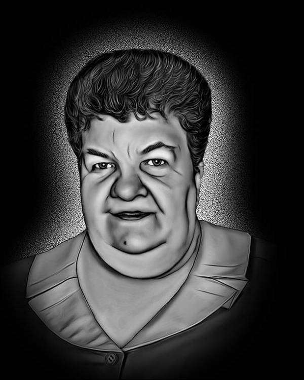

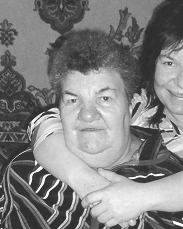

Доброго времени суток всем! Сделала свою первую ретушь. Хотелось бы чтобы вы оценили, что-то посоветовали, указали на ошибки. Буду рада конструктивной и здоровой критике. )

7 минут назад, Анастасия Ч. сказал:
боюсь, конструктивно не получится.
если в комплексе две ваши темы смотреть - то есть совет: не пытайтесь добиться результата на вашем станке с вашей ретушью.
зайдете в тупик.
пока не добьетесь вменяемого результата, покупайте ретушь на стороне.
после того как получите, пытайтесь пробить свою, и смотрите, чем отличается результат.
пока же, если постараться ооочень толерантно, то: было бы лучше, если бы вы ничего не трогали на фото.
з.ы. черный фон за портретом неплохо получился. вы на верном пути.
Посмотрите раздел Платные услуги ретушеров старайтесь повторить так как делают они .... там много есть достойных ретушеров. А там и своя техника наработается.
Еще, когда ретуширкете, делайте это на отдельном слое, и проверяйте себя кликая на "глазок" возле слоя, чтобы ретушь не отличалась по сходству от оригинала.
6 минут назад, Яшa сказал:
зайдете в тупик.
Что ж. Спасибо. ) Будем совершенствоваться. Ахах! )
Про черный фон убило! )))))))

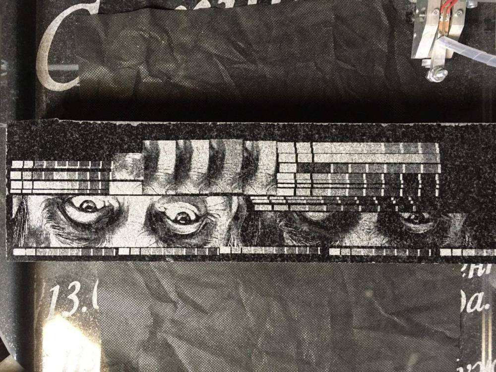

Старания без практики ничто... пробейте на станке градиент, где значение 25 соответствует значению белого цвета в фотошопе в режиме градаций серого, ну и соответственно каждое значение - по убыванию на 10 %... и так до черного цвета - тоесть 0%. Вот тогда увидите, на какие оттенки и как реагирует ваш станок....и так корректируйте свою ретушь.
если за последние 10 лет ничего не поменялось. то ее станок понимает только 1-бит, а не оттенки серого, увы(
2 минуты назад, Яшa сказал:
Так перевести этот градиент в битовое изображение, и пробить, по любому станок выдаст результат по густоте точек.
Мда...
Тупиковая ветвь развития...
1.нет станка, а тот хлам что Вы показали не имеет настроек способных выдавать хоть что-то.
2. нет станка-значит сделать Вы ничего не сможете,даже со своей ретуши.
Совет:
-выбросьте станок,так как продать его не реально
-устройтесь гравером хотя бы на сезон куда нибудь,появится хоть какое то понятие

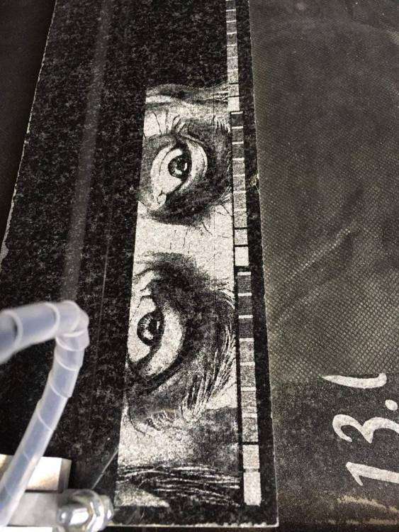

Всем спасибо за советы и мнения. Вот, что выдает станок.
ну уберите  силу
удара  белым макс . подтяните минимум . найдите золотую середину , поиграйтесь  с зазором , прочтите посты выше про пипетки и настройку станка и будет т вам счастье вам не розжевали всё) и про черный фон в ретуши ))
