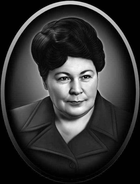

я делаю в фотошопе портрет в овале и обозначаю даже фаску, гравирую, потом обрезаю, полирую
