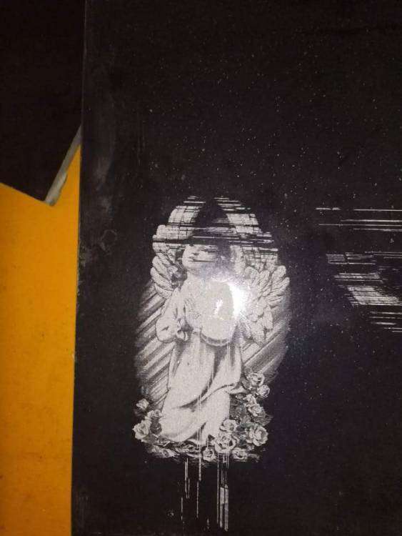

Проблема в гравировке станок дэлк
  • 7 месяцев спустя...
Было тоже. Чистить зазор игла/пружина. Брал WD40, кисточка для рисования жёсткая), брызгал на кисточку и аккуратно зачищал. 5-10мин ждём,берём спирт, тампон и все следы масляные WD40 убираешь, везде где обработал WD40. Проблема решена. Пылью зазор  (пружина/игла) засерается и такие полосы выдаёт. Удачи!

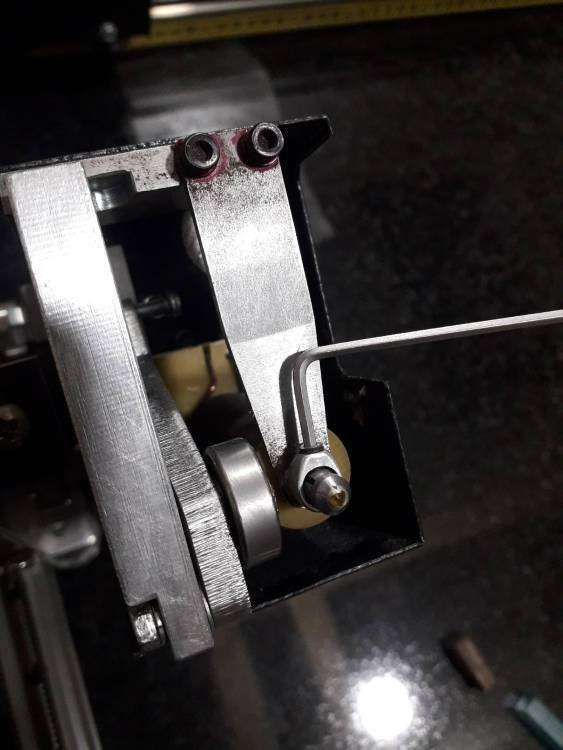

Самое жесть у этого станка крепление иглы, там цанга из мягкой стали(скорее всего из трансформаторной стали), игла должна сидеть монолитно и должен быть жесткий удар, а они..

Всё верно. Цанга меня очень беспокоит. Постоянно нужно поджимать пасатижами. Скорость норм. Качество среднее, но я в ручную добиваю.

зажим иглы я сделал так, из твердого алюминиевого сплава, можно из прочной стали и винтик по меньше диаметром, выкладывал уже на форуме

винтик лучше с боку сделать, а то немного деформируется ярмо(язычок этот) видать не самая лучшая упругость у этой стали

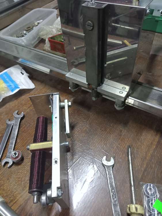

Может кто-то из пользователей станка сфотографировать механизм крепления ударной башки к направляющей? При перевозке часть деталей утеряна((
