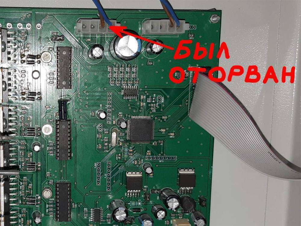

Саид Опубликовано 12 марта, 2020 Опубликовано 12 марта, 2020 Долгое время не открывал ящик станка (8-ка). Станок работает без особых проблем, гравирует хорошо. На охлаждении стоят два кулера по 12 вольт. Не смазывал уже больше года. Сегодня слышу, кулер стал немного гудеть. Решил смазать. Открываю ящик и... опля, болтается оторванный один из проводов питания платы... Как известно. от блока питания на плату идёт два парных провода питания. Как я понимаю, каждый из них питает отдельные группы электросхем, расположенных на плате (иначе зачем их там два?). Но одна из двух электроцепей не была подключена к электричеству. А станок работал. И работал хорошо. Я не особо разбираюсь в этих электросхемах. Конечно, отличаю конденсатор от резистора и диод от триода, но глубоко в эту тему никогда не вникал. Но может кто нибудь из наших гуру (@древний , например) расскажет, почему работал станок с оторванным проводом питания, и зачем на плате два ввода электропитания?
древний Опубликовано 13 марта, 2020 Опубликовано 13 марта, 2020 Это корпус. Почему разделили - не вникал. Может просто продублировали
Саид Опубликовано 13 марта, 2020 Автор Опубликовано 13 марта, 2020 Спасибо, @древний . Я так и подумал, что это масса.
