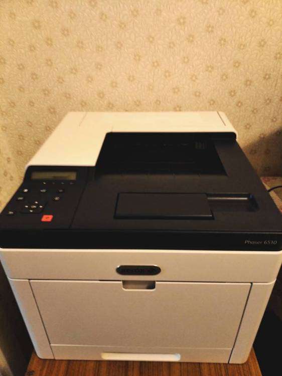

Привет!!! у херокс 6510 , в настройках драйвера возможность чисто черно-белой печати есть! но что он, что черный херокс 3010 который снят с производства не подойдут для толстой декольной бумаги,например 170 гр, для термотрансферной тонкой, да пойдут! у херокса 6510 до 220 г по паспорту, но на это не смотри, уже на форуме писали, что он через энное количество листов перестаёт декольную толстую бумагу брать, про тонкую не знаю, он все таки бюджетный как не крути! у херокс 6510 сервисное меню есть, там оно называется меню администратора, оно строго ограниченно производителем! расширенных настроек как на рихонах там нет, почитай руководство если не лень, там всё про него написано! На таких машинах работают в основном через термоперенос, но тут есть свои минусы в плане брака и самое главное качество как при обычной классической деколи от него не получить! Толстую бумагу длительно принимают скорее всего совсем не бюджетные принтеры, а свыше 30 тысяч искать и покупать новый чисто монохромный принтер для переделки, даже не знаю есть ли смысл, есть например недорогие принтеры монохромные OKI которые поддерживают плотную бумагу вплоть до 300 г, но можно их переделать под деколь или нет я не знаю и не заморачивался, правильно тебе выше советуют посмотри что продают и переделывают продаваны и все станет понятно, а проводить эксперементы себе дороже будет! Если бюджет ограничен может лучше бэухи рихоны на авито посмотреть и купить например новый черный фотобарабан к нему заправить тонером и в путь!) 430 например за 15 продают!)

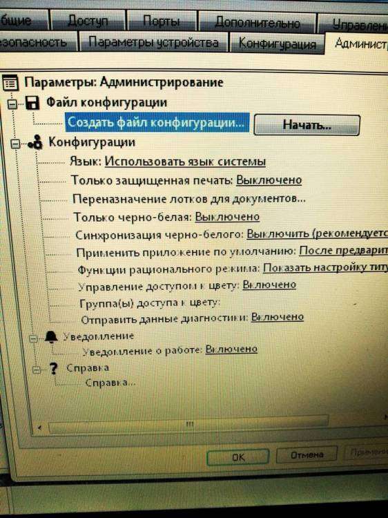

Danila88 , на форумах не учатся, я многим так пишу. Не нужно слушать советчиков, которые еще сами учатся !!!!! У Xerox 6510 обычное сервисное меню и оно так и называется Service Manual , ни какое не меню администратора. Мануал на 765 страниц. Структура мануала обычная как для всех Xerox. По сервисным мануалам так же не учатся и это не учебник , а работают сервисные инженеры, а не начинающие пользователи. Продвинутые пользователи уже почти самоучки-инженеры и само собой так же используют мануалы. У каждых производителей своя специфика сервесной документации и дополнительной в том числе.

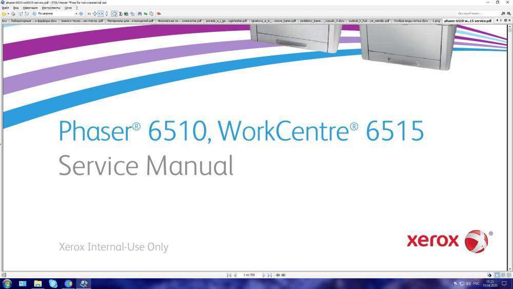

перечитал весь servis manual 765 страниц, несколько раз!) ну не ту там ни слова про сервисное меню!) меню служебной диагностики да есть (Diagnostics Mode:), меню администратора, меню печати, даже специальное меню загрузки есть (SPECIAL BOOT MENU), но где ты там увидел сервисное меню, не понятно!):biggrin:
4 часа назад, severnyi сказал:
Вообще то ты молодец !!!!:clap:В пятницу у тебя ни какой сервисной документации , а через  2 дня в воскресенье, ты перечитал 765 страниц на английском языке и еще в добавок несколько раз !!!!:aan:
А вот это что, трудно воспринимается????:biggrin:
У Xerox 6510 обычное сервисное меню и оно так и называется Service Manual.
И не нужны ни философия, не кривые выдергивания сленговых фраз. Да и так про между прочим, на этот аппарат, как и на другие модели Xerox есть и другая дополнительная сервисная документация для ремонта и сервисного обслуживания.
2 часа назад, basilok сказал:
я серьезно перечитал, хочешь верь хочешь нет, и сейчас продолжаю изучать!)))) и яндекс переводчик мне в помощь!) а что еще делать на самоизоляции!?))):biggrin: что за документация такая, не могли в один сервисник всё упаковать!?) дай пожалуйста почитать, если тебе не трудно я верну, обещаю?):close_tema:с праздником вербного воскресения!):laie_16:
Изменено пользователем severnyi
отредактировал и добавил!)
вот вот, только вот где ж её найти!?)))  в сервис мануале херокс 6510, написано что в случае каких либо непоняток, заходите на сверхсекретный сайт для избранных, там типа найдете ответы на все вопросы, обновления руководства по обслуживанию, служебных бюллетеней, базы знаний и т. д!))) называется Xerox Global Service Net - https://www.xrxgsn.com/secure/main., там то наверно и содержится и хранится вся сверхсекретная доп документация по этому принтеру про которую ты говоришь!) вот бы кто логином и паролем от него поделился!)))):biggrin:
