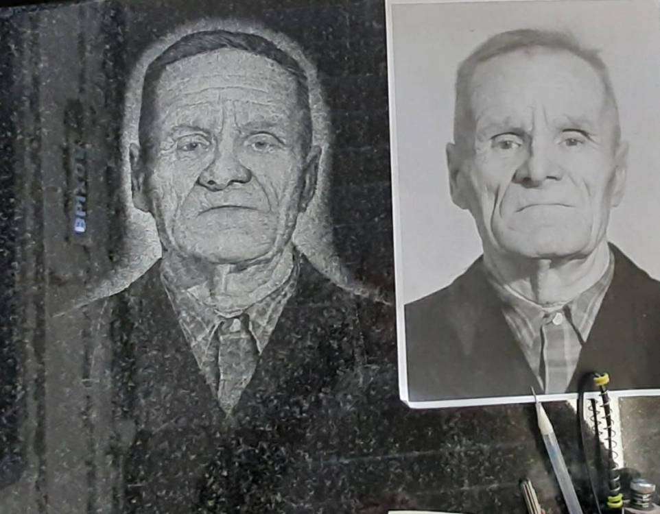

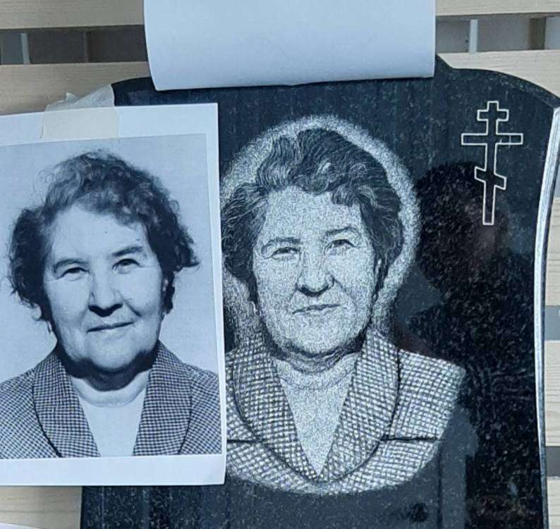

Vikki2017 Опубликовано 16 апреля, 2020 Опубликовано 16 апреля, 2020 Доброго времени суток! Не так давно начала делать портреты, самоучка. Вся беда заключается в том, что сильно забеливаю, перебиваю, никак не совладаю с силой удара, а так же не могу добиться чистоты портрета, он как рябой получается. (Данные портреты приняты заказчиками, одни из первых работ) Подскажите, как рисовать чисто. Спасибо!

Роман Антропов Опубликовано 16 апреля, 2020 Опубликовано 16 апреля, 2020 44 минуты назад, Vikki2017 сказал: Вся беда заключается в том, что сильно забеливаю, перебиваю, никак не совладаю с силой удара, .... Подскажите, как рисовать чисто. Спасибо! Только методом проб и ошибок . Объяснить словами почти не реально, если говорить именно о технических навыках работы (не путать с технологическими). Это нужно почуйствовать и рукой и серцем... Ни кто же не видит как ты водишь рукой, не трогает как настроена машинка у тебя... Ну, допустим, можно сказать, что ставь силу удара машинки меньше и аккуратней елозь )))) но вряд ли это поможет. Ну и навыки в рисовании ни когда не вредны. И перебеливаешь потому что срисовываешь просто, не знаешь и не понимаешь как получается объёмность даже в карандаше. Работы не просто перебелеты, они плоские. А плоские от незнания основ рисунка...и анатомии . Ну, терпенье и труд всё перетрут. Найди наставника опытного. В смысле в реале, а не в виртуале. Посмотри как работают, поспрашивай )))) Описать словами можно только в общих чертах, тебе это не поможет. Нового ни кто ни чего не скажет. Только практика. ---- Ещё прикол в том что каждый мастер машинку под свою руку настраивает, как он чувствует удар. И иглы даже по разному точат. 44 минуты назад, Vikki2017 сказал: Ой, ёперный театр !!!! Я б начльника (или заказчика) к чертям послал с прорисовкой таких клеточек на одёжке ))))) Ну или пусть к станку железному с такими заявами обращаются. Ананизм какой-то.

granit32 Опубликовано 25 апреля, 2020 Опубликовано 25 апреля, 2020 Можно попробовать гравировать круглые предметы, например шары, чтобы почувствовать градиент и плавность переходов. И помельче точки, будет помягче
Connar Опубликовано 25 апреля, 2020 Опубликовано 25 апреля, 2020 камень стрёмный, не получиться на нем однотонное
КУДИН Опубликовано 26 апреля, 2020 Опубликовано 26 апреля, 2020 Для начала переводите правильно контур через капирку. Хорошую жирную капирку. Которая держится, а не стирается одним движением руки. Передавливайте не только общий контур, но и контур полутонов. И начинайте с белого, бликов, щеки, надбровные дуги, подбородок, шея в низу. Потом мягче удар в полутона. И ещё мягче в тень. Пока не трогайте черное. Потом придёт опыт там капаться. Одежду упрощяйте, предлагая однотонное решение заказчику. Узоры это дорогой гемор. Оставляйте черное. Впадину левой глазницы у деда вы просто испортили, пробив не тот контур. И выдолбали белок с лева от зрачка. Глаз естественно начал смотреть в нос. Как и правый, где пересвечено верхее веко ( ресници ). Удачи... если есть желание, то все получится.
