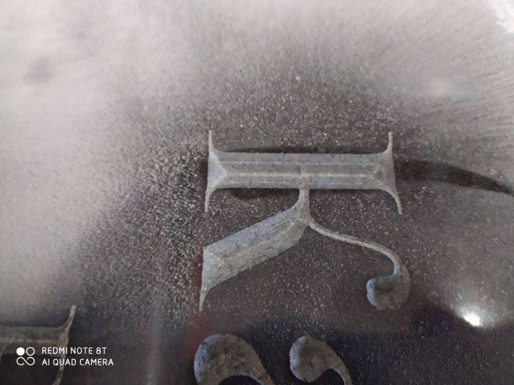

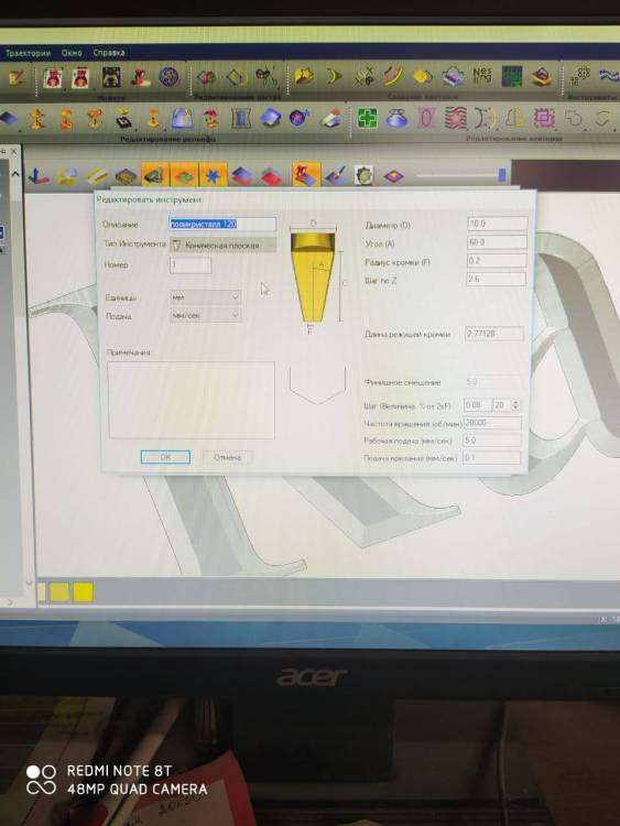

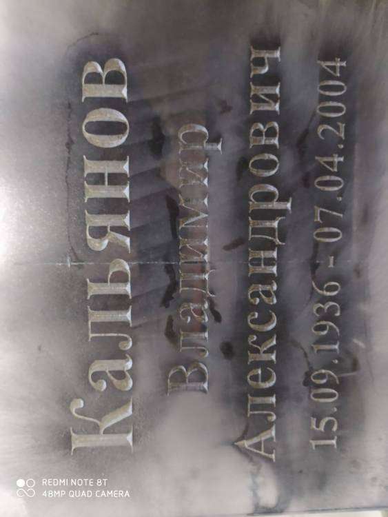

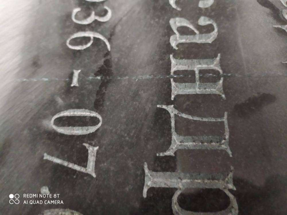

Здравствуйте господа знатоки! Прошу в помощи, так как не могу сам разобраться с прошлого года (обращался к знатокам, у кого брали станок, особо помочь не смогли ). Думал что проблема в старом шпинделе, недавно преобрели новый шпиндель, но по моему стало даже хуже.

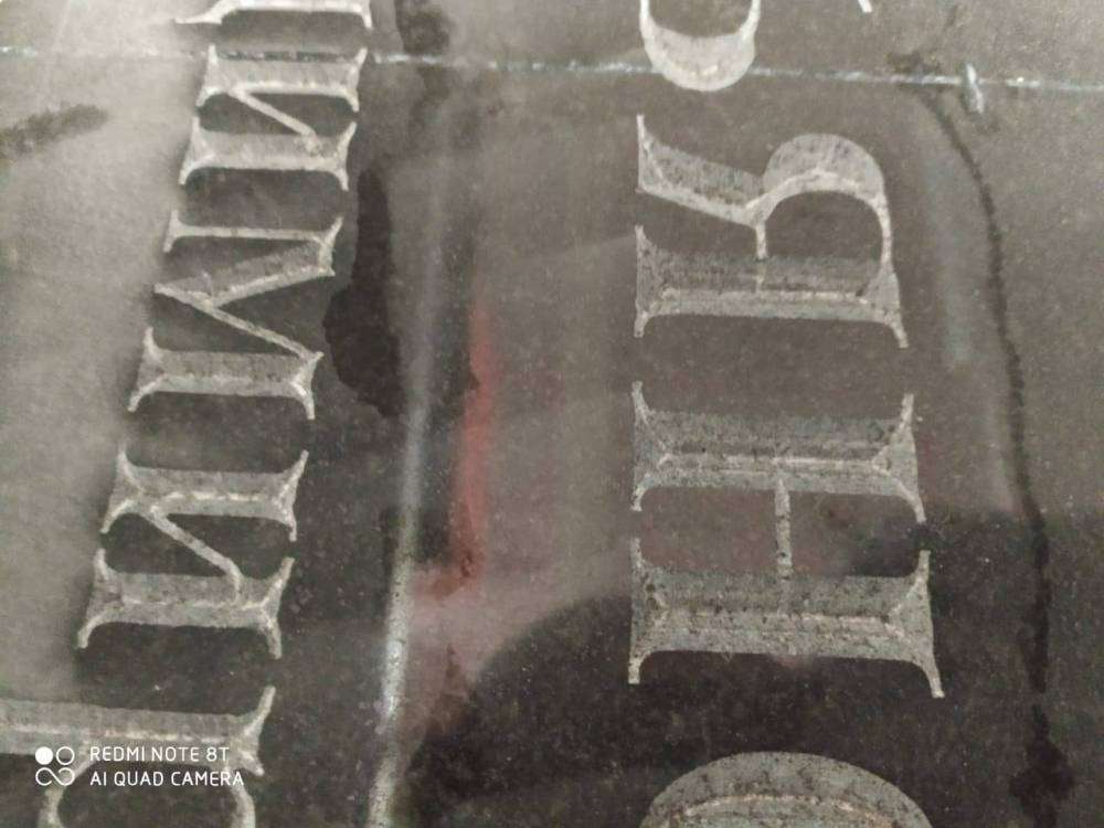

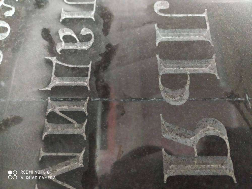

Проблема заключается в неровностях при рубке(где то может сколоть, где то недорубить), и второй момент: при рубке буквы в два подхода(по глубине за раз не выбирает) появляется бортик внутри буквы.
Станок у меня Архимед D120, работаю с гранитом, буквы рублю поликристаллом 120 гр.
Не пинайте сильно, на форумах редко бываю, по работе со станком самоучка, своими мозгами пытаюсь(получается плохо)...

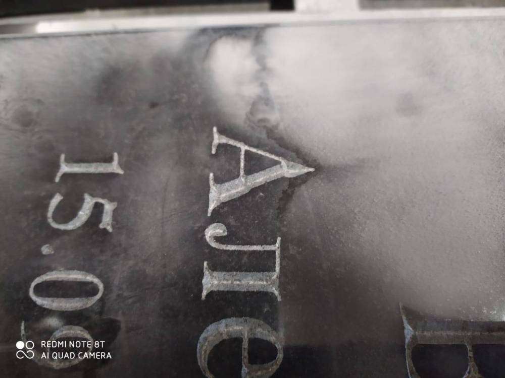

Так то все понятно, но есть проблема, которую я описал в начале. Когда рублю буквы фамилии, то рубка проходит за два прохода. Из-за этого между первым и вторым проходом по Z появляется ступенька на фото №6 на букве "К" на первой палочке она видна. На И.О. и датах этих ступенек нет.

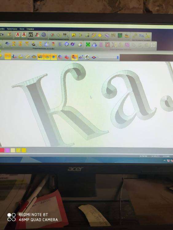

Соответственно если я уменьшу глубину за проход, ступенек будет больше. Могу скинуть файл artcam, может я там что то не так делаю...
@Andru250  Давай так- не рубишь а фрезеруешь. Рубщик тут один и это Миша.Тут форум професианалов, тебе посоветовали сбавь скорость и глубину за проход.  Ступеньки это люфт механики. Чем больше нагрузка на фрезу, тем явная ступенька будет. Линейные подшипники наверное уже без шариков. Возьми руками сильно потряси и увидишь

арткамовский файл твой мне не поможет. я в более древней версии работаю, не смогу открыть.
