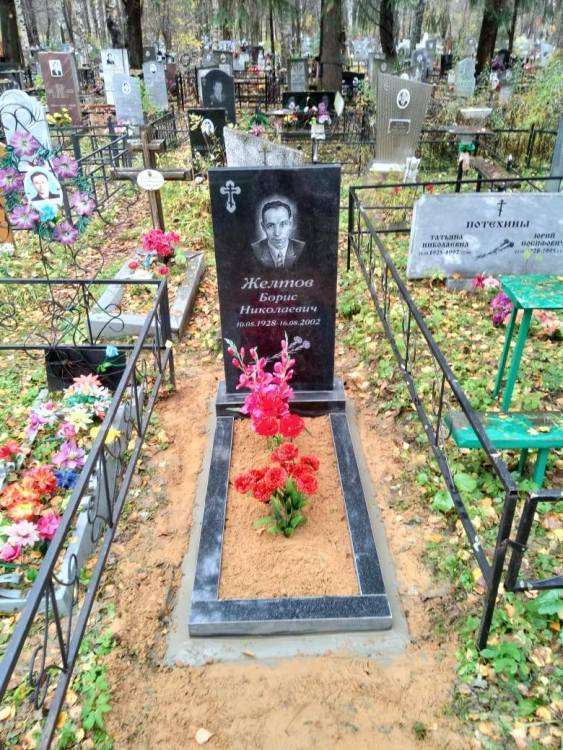

Alex44 Опубликовано 12 мая, 2020 Опубликовано 12 мая, 2020 (изменено) Кострома. Цена варьируется от 3500 до 6000. Обычно ставим на решетку из арматуры "6" ячейки 10/10. Решетка должна перекрывать площадь захоронения полностью. Тоесть заходить на некопанную землю. Само захоронение нужно утрамбовать( сварить трамбовку из металла потяжелее). Выровнять уровнем площадку. Положить решетку. Сделать раствор из цемента и песка 3/1. Мы используем отсев. Цемент только 500. Выкладываем раствор на решетку туда где будет постамент. Устанавливаем его по уровню. Потом цветник. После этого ставим Стеллу на два штыря на раствор чистого цемента. Тоже по уровню. Посыпаем чистым на излишки жидкого цемента. Подсыхает и всё убираем. Делаем обмазку постамента и цветника. Цветник внутри тоже. Ну вроде всё. Это установка на землю. На фото та самая установка.На плитку немного по другому. Изменено 12 мая, 2020 пользователем Alex44
СОЮЗ Опубликовано 13 мая, 2020 Опубликовано 13 мая, 2020 Как тут не раз говорили, технология установки зависит от веса (размера) камня, свойств грунта и совести установщика. Встречал таких ребят - хвалятся, что устанавливают так, что бы года через 2-3 (когда гарантия закончилась) клиент пришел за переустановкой. 12 часов назад, Alex44 сказал: на решетку из арматуры "6" ячейки 10/10. Решетка должна перекрывать площадь захоронения полностью. Тоесть заходить на некопанную землю. Первый раз такое вижу. На мой взгляд не удобно - постоянно потом будешь натыкаться на сетку при проведении "цветочных работ". Тестю так внутри цветник цементом залили, что внутри под цветы осталось место 10х30 см. Через год переустановил аккуратней. теперь вся площадь внутри задействована.

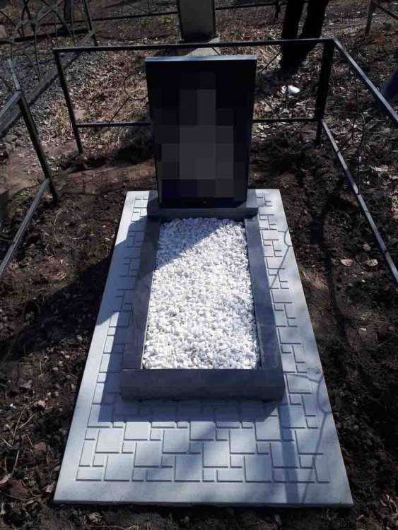

Руслан Опубликовано 13 мая, 2020 Опубликовано 13 мая, 2020 Моя типовая установка. Бетонная плита 3500 для клиента... Установка 3500 для клиента 1

Тираспольский Опубликовано 13 мая, 2020 Опубликовано 13 мая, 2020 Руслан а что под плитой ? трубы, швеллера, столбики, залевные лаги ? Или плита лежит просто на земле, перекрывая собой могилу ?

Руслан Опубликовано 14 мая, 2020 Опубликовано 14 мая, 2020 14 часов назад, Тираспольский сказал: Руслан а что под плитой ? трубы, швеллера, столбики, залевные лаги ? Или плита лежит просто на земле, перекрывая собой могилу ? Трубы .Две штуки по 1,2 метра.
Александр Опубликовано 14 мая, 2020 Опубликовано 14 мая, 2020 31 минуту назад, Руслан сказал: Трубы .Две штуки по 1,2 метра. прогниют и провалятся .. наркоши завалят памятник и унесут на металл.. У меня весь металл в бетоне чтоб не ржавел и лень было выбивать , в трубу бетон вовнутрь( хотя видел картину как наркоши пытались его палками изнутри выковырять .. палками!!!))) выравнивал памятник на рельсах от узкоколейки -за 25 лет проржавели в земле .

Руслан Опубликовано 14 мая, 2020 Опубликовано 14 мая, 2020 11 часов назад, Александр сказал: прогниют и провалятся .. Назначение труб какое ? Возможность поправки в будущем и кратковременное поддержка собранного изделия до уплотнения грунта. Труба со стенкой 4 мм простоит 40 лет...за это время памятник давно найдёт своё место даже пройдя пару поправок. 11 часов назад, Александр сказал: наркоши завалят памятник и унесут на металл.. У меня весь металл в бетоне У нас такое не прокатывает. да и помимо труб есть еще куча металла в виде рамок,оград ,столов и всё такое. 11 часов назад, Александр сказал: в трубу бетон вовнутрь( хотя видел картину как наркоши пытались его палками изнутри выковырять .. палками!!!))) это уже перебор и нерентабельно 11 часов назад, Александр сказал: выравнивал памятник на рельсах от узкоколейки -за 25 лет проржавели в земле . 0,1 мм в год ржавеет металл...так что ты сочиняешь,или памятник был установлен при царе горохе. Может он поржавел ,а не проржавел... 2 часа назад, zema сказал: 1.2 метра это ниочем. 1.5-2.0 ширина могилы от силы копается 80 см...редко метр....так что арифметика проста... Тут больше зависит от диаметра трубы,чтобы площадь опоры была . Все эти расчеты я делал через кафедру СОПРОМАТа ...чтобы не переплачивать лишнее за металла и быть уверенным в результате. 1 1
