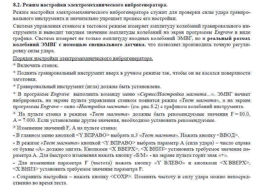

granit32 Опубликовано 12 мая, 2020 Опубликовано 12 мая, 2020 Сделайте тест магнита как написано в инструкции. 8.2. Режим настройки электромеханического виброгенератора.

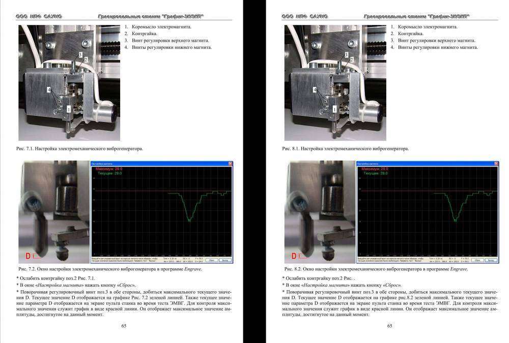

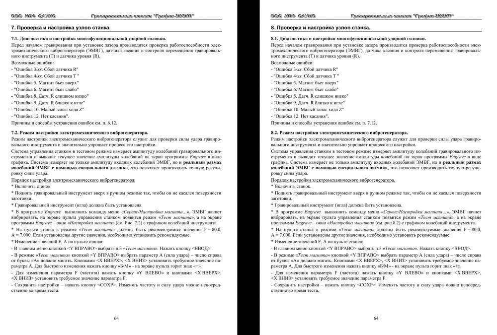

Мойша Степан Опубликовано 12 мая, 2020 Опубликовано 12 мая, 2020 @Елена Мякушина ,https://yadi.sk/i/c0FuIN8iCib8-g См. стр. 61, 65 @granit32 , в инструкции на 8-ку раздел 7.2 8.2 - Замена пульта. У неё, судя по всему, 8-ка.

granit32 Опубликовано 13 мая, 2020 Опубликовано 13 мая, 2020 17 часов назад, Мойша Степан сказал: в инструкции на 8-ку раздел 7.2 8.2 - Замена пульта. Ну не знаю, у меня вот так: 11 часов назад, Елена Мякушина сказал: Если фото,скиньте, пожалуйста https://drive.google.com/open?id=11xWlfTE3yPbT3l0JEt_c5PiQz5bDf7xo

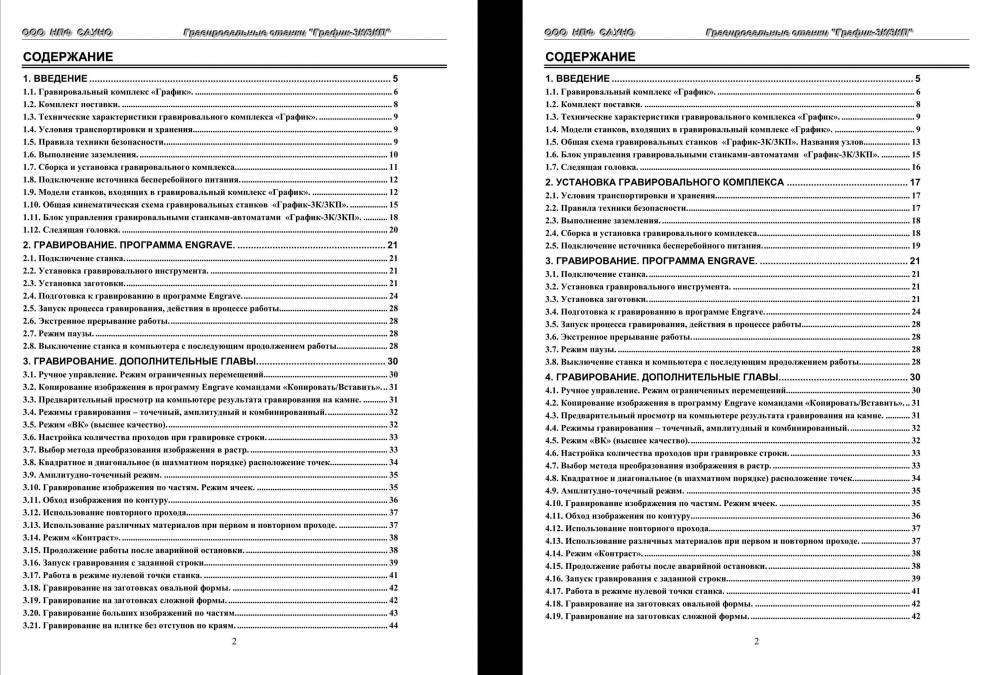

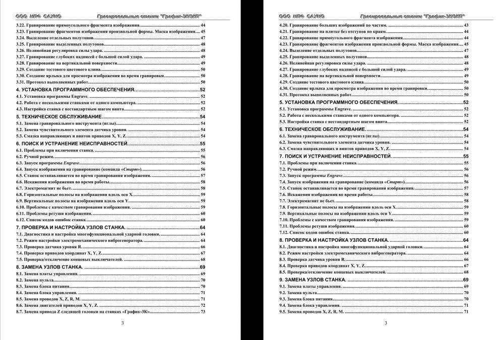

Мойша Степан Опубликовано 13 мая, 2020 Опубликовано 13 мая, 2020 @granit32 , у нас вроде бы одинаковые мануалы - от 2013 года (слева - мой, справа - твой): Но различия начинаются на 2-й странице: У меня нет раздела 2. Установка гравировального комплекса. Соответственно на стр. 3 в оглавлении настройка электромеханического виброгенератора под разными номерами: @Елена Мякушина , какие фото тебя не устраивают? Инструкция в формате pdf, там нормальное качество. Скачивай или мою версию с Яндекс.Диска: https://yadi.sk/i/c0FuIN8iCib8-g или версию:@granit32 с Гугла: https://drive.google.com/open?id=11xWlfTE3yPbT3l0JEt_c5PiQz5bDf7xo и читай себе на здоровье, настраивай. 1
