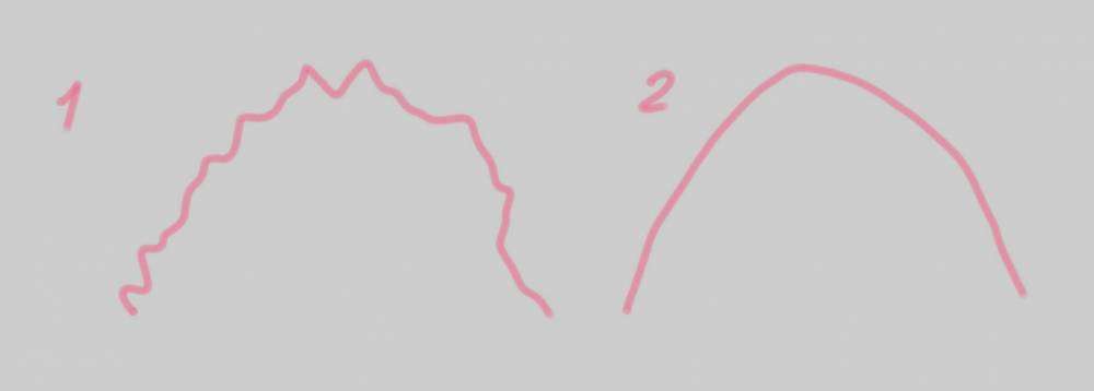

ibucov Опубликовано 19 мая, 2020 Опубликовано 19 мая, 2020 (изменено) 1 час назад, Тот сказал: )))), Смешно (без обид). Ничего смешного в Сопромате нет)) Вот картинка. Первый случай без полировки, второй с полировкой. Разве эти зубчики, бороздки не цепляют поверхность гранита и не подвержены большему разрушению? 1 час назад, Тот сказал: Это неправда. По крайней мере у меня выходит острый кончик (иногда "отвёрткой"). Ну не знай. В наших полуподвальных условиях идеального конуса не будет, кончик все равно немного закруглиться, а гранями даже в подвальных получается хорошая острота почему ножи заточенные на грубом абразиве тупятся быстрее чем на мелком? надо представлять все в микромаштабе. Даже идеальная полировка имеет шероховатость, даже идеальная острота имеет закругление Изменено 19 мая, 2020 пользователем ibucov
Тот Опубликовано 19 мая, 2020 Опубликовано 19 мая, 2020 34 минуты назад, ibucov сказал: Разве эти зубчики, бороздки не цепляют поверхность гранита и не подвержены большему разрушению? Может быть цепляются, но эффект от этого настолько мизерный, что им не то что можно, а скорее нужно пренебречь. Вы иголку как или с помощью чего осматриваете после переточки? И в подвальных условиях конус будет идеальное чем заточка гранями. Если Вы видите закругления на конусе, то наверное заметили что грани в вершине сходятся 3-4. Остальные грани сходятся и исчезают до вершины.
ibucov Опубликовано 19 мая, 2020 Опубликовано 19 мая, 2020 (изменено) 27 минут назад, Тот сказал: Может быть цепляются, но эффект от этого настолько мизерный, что им не то что можно, а скорее нужно пренебречь. Недооцененный фактор. Любая большая трещина когда-то была микротрещиной) 27 минут назад, Тот сказал: Вы иголку как или с помощью чего осматриваете после переточки? Да пока только лупой 60х. Закругление я специально делаю, так, что видно в 60х заточный станок проще чем табуретка), мне хватает. Оборотов шуруповерта чуть не хватает, надо какую нибудь микродрель. Приноровился переточенная игла дольше служит и равномерней пробивка, ну не сказал бы прям большая разница,)) если рядом поставить 2 варианта то заметно Изменено 19 мая, 2020 пользователем ibucov 3
