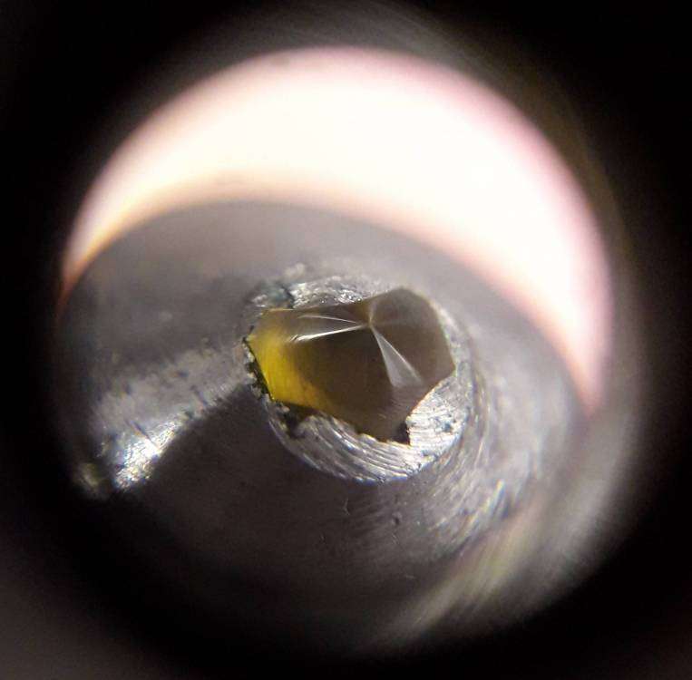

ibucov Опубликовано 3 августа, 2020 Опубликовано 3 августа, 2020 одна заточка одна игла на твердом карельском, хотя можно и больше сфоткал заточку под конус с полировкой) 1

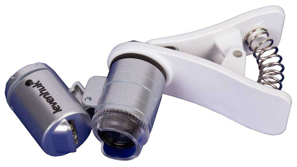

WERTY Опубликовано 3 августа, 2020 Опубликовано 3 августа, 2020 @ibucov это через микроскоп или какой-то монокуляр?..
ibucov Опубликовано 3 августа, 2020 Опубликовано 3 августа, 2020 22 минуты назад, WERTY сказал: @ibucov это через микроскоп или какой-то монокуляр?.. типа такого к телефонной камере присоединяешь прищепкой этой
Soaring man Опубликовано 3 августа, 2020 Опубликовано 3 августа, 2020 19.06.2020 в 21:06, Painter777 сказал: Когда видно что текст печатает мутно отправляем на заточку... как то так. когда алмаз выпадет вы пробуйте дальше бить, может тоже сможете набить мутный текст. 19.06.2020 в 23:34, МигельАнгело сказал: @Painter777 , хотелось бы увидеть 4-ый или 5-ый портрет в этом "марафоне" одной иглы, если не затруднит....можно в личку они наверно тоже мутные, как и мутный текст после них
WERTY Опубликовано 3 августа, 2020 Опубликовано 3 августа, 2020 6 часов назад, ibucov сказал: к телефонной камере присоединяешь прищепкой этой хочу такую же приблуду... где такой продают? а если на алике взять, там реально нормальный такой найти?..

ibucov Опубликовано 4 августа, 2020 Опубликовано 4 августа, 2020 8 часов назад, WERTY сказал: хочу такую же приблуду... где такой продают? а если на алике взять, там реально нормальный такой найти?.. Я у себя в городе нашел, в радиотоварах. Прищепка снимается, удобней без телефона как обвчная лупа. Прищепка только для форума фоткать))
