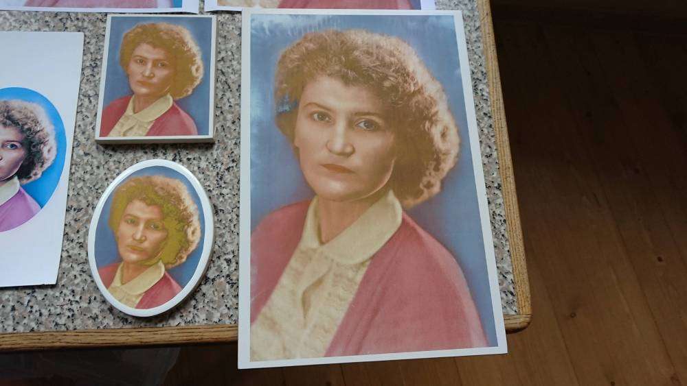

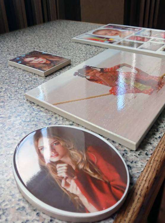

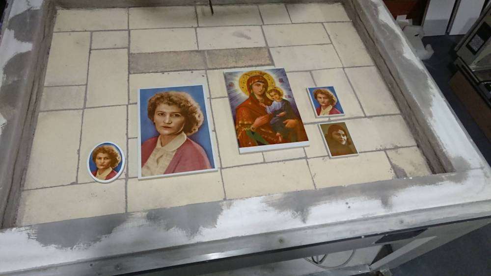

фото где заготовки в печи уже готовые? Чет последовательность фото смущает. Там желтый валит пипец фото на столе. А в печи вроде по ракурсу лучше. ))) А где фото посмотреть на глянец ваш?
Tvorec, На матовой заготовке и не будет глянца. Причин матовости много. Назову 2 частые. Это температурный недожог и медленная скорсть остывания в диапазоне температуры стеклования глазури или флюса. Разбирайся!!! Лень писать на смарфоне. Молодец что нашел сервисника, обслуживать аппарат будет легче. На цветовоспроизведение пока не обращай внимание.
В печи лежат заготовки до обжига, покрытые лаком - сохнут. А на последнем фото - это уже плитки после обжига. Все желтые и матовые как песок.  На этом этапе всё полная лажа - здесь был нарушен весь температурный режим обжига как я писал,   бывший владелец печи мне перемудрил с настройками в программе.....

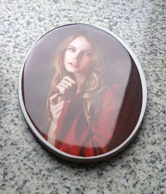

Вчера делал новый заход. Выяснял причину недожога и побоялся плотно нанести декольный лак...  В итоге выставил 860 градусов плавный набор без задержек  2часа 30 минут  на пике 15 минут выдержки отключение.. На 200 начал выгорать лак  и плитки покрылись равномерно песочным матовым налётом
я понимаю это флюс. Утром после остывания  появился глянец - но местами эффект апельсиновой корки и в некоторых местах матовые пятна.    Наверное   не надо было делать слой лака тонким - думал из за толщины слоя лак не выгорает и разболтал его в бутылке  (думал флюс осел )  Лак стал светлым и мутным,
надо наверное было дать отстоятся    В некоторых местах появилась молочная дымка под глянцем.. Короче температурный режим вроде подходит. Буду  сегодня учится равномерно лак наносить и толще слой.

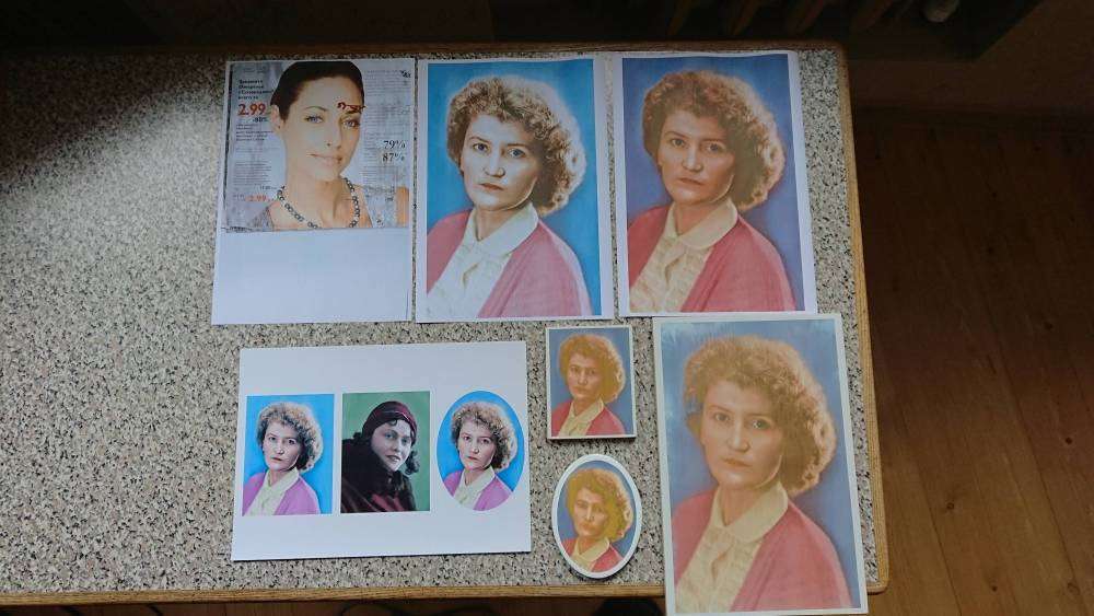

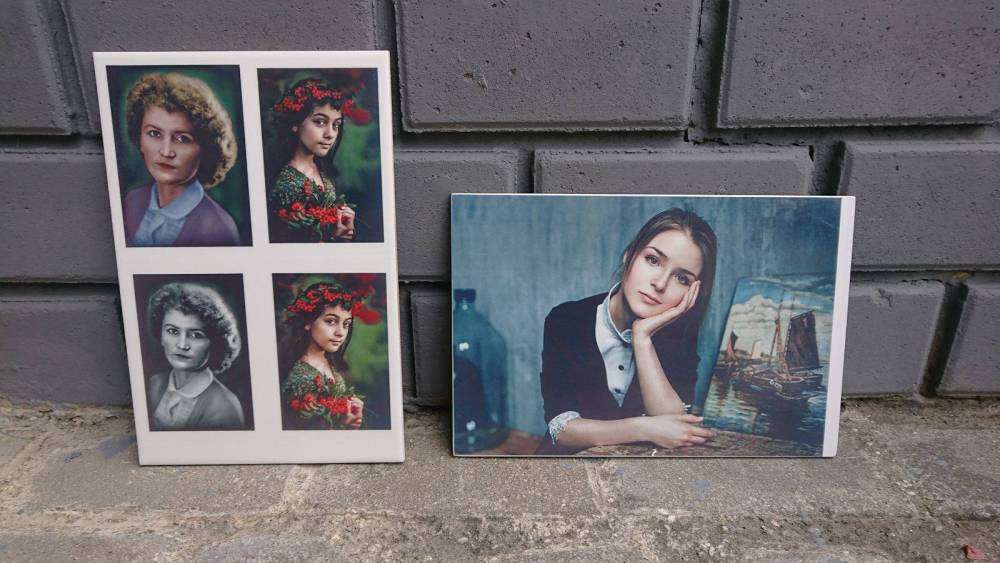

Вчера  выставил 800 градусов - набор температуры равномерный 2.30  - 800 - 10 минут выдержки - остывание. Цветовой профиль пока не настраивал.... Заготовки все керамин матовые - только овал глянец.
Мне нравятся изображения без полей. Но на краях нет глазури . Может лаком торцы покрыть - после сушки и обжать руками пленку….  На овальной заготовке особенно.. тем более сама заготовка имеет погрешности в форме...

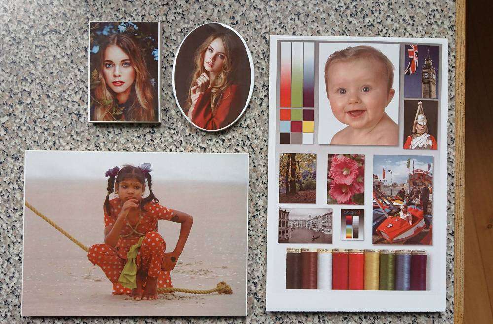

Картинок в интернете полно!  У меня есть своя коллекция  красивых фото. Всегда беру с собой зеркальную камеру в дорогу. Девочку с канатом сам в Индии  сфоткал.

В ритуалке, сам же знаешь что несут. Это далеко не картинки с интернет.:biggrin: А вот профилировать пока рановато. Ну, хотя бы изображений штук 50-70 распечатай. Наладь нормальный и стабильный обжиг, да и принтер в стабильный режим выйдет. Сейчас по любому плотность тонера в драмах где то перекачена. Не спеши. Лень обжигать, то просто по печатай. Понятное дело, жаба давит, тонер дорогой, но тогда цвета все равно потом уйдут если не сделать этого.

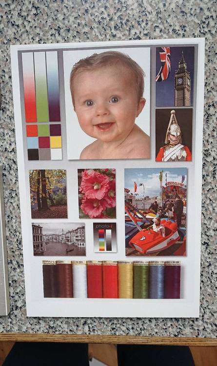

Установил цветовой профиль -  сделал  первые тесты...
