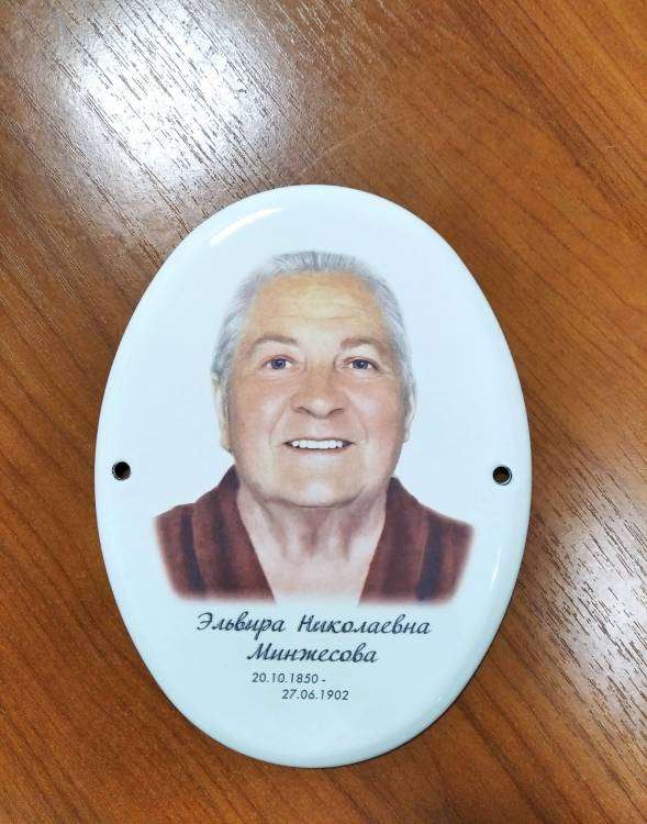

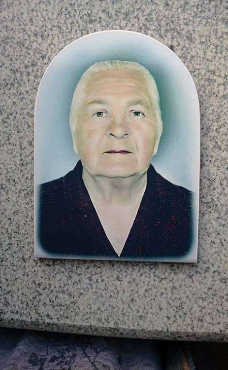

Tvorec Опубликовано 14 сентября, 2020 Автор Опубликовано 14 сентября, 2020 1 час назад, severnyi сказал: неа пускай Tvorec показывает, ему же бабулю принесли!))) Покажу. Секрета нет. Только фирма с которой завязался требует - договор, платёжку предоставить их услуга с моей стороны не устраивает им надо документ на изделие, чтобы они могли официально перепродать заказчику... Сейчас с ними бадаюсь с бумагами..
Tvorec Опубликовано 14 сентября, 2020 Автор Опубликовано 14 сентября, 2020 После basilok подогать оставалось не много.. Жду бумажного разрешения от конторы . Закзчица уже утвердила. Заказ была АРКА 13х18
basilok Опубликовано 14 сентября, 2020 Опубликовано 14 сентября, 2020 (изменено) 2 часа назад, Tvorec сказал: После basilok подогнать оставалось не много.. Жду бумажного разрешения от конторы . Закзчица уже утвердила. Заказ была АРКА 13х18 Уважаемый, ты глубоко заблуждаешься !!!! Первична работа vowaka , так как я за 30 секунд доработал его работу и написал что я сделал. Ты бы ему сказал спасибо в первую очередь и спросил как он это сделал. То что он сделал и как, можно сделать разными способами и алгоритм его действий был бы тебе полезен на будущее. Для меня лично и для vowaka, думаю что эти манипуляции - рутина. На счет конечного изображения ??? Тут дело не благодарное обсуждать и все дело вкуса !!! По мне, так ты перегламурил и высветлил сильно. При перцепционном рендеринге после печати будет еще светлее, при относительно так же как видим на экране. Вот примерно так мне видится, опять же все субъективно. Чуть изменил гамму, на лицо наложил пурпурный фотофильтр и чуть добавил шума, хотя вместо последнего лучше имитировать текстуру кожи. Это не для 13 на 18. Я уже писал что с такими размерами с данным оригиналом даже не заморачивался бы, а вот 20 на 30 и более уже стоит этого. Изменено 14 сентября, 2020 пользователем basilok 1

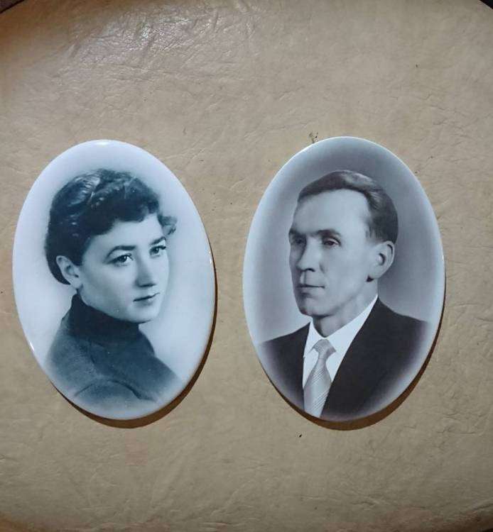

severnyi Опубликовано 10 октября, 2020 Опубликовано 10 октября, 2020 14.09.2020 в 01:27, kotkluch сказал: Занятно посмотреть уже готовое, обожженое изделие! Покажешь? Вспомнил наконец то и запек, специально для тебя, как заказывал!))) за образ взял игривую у битломана!))) 1

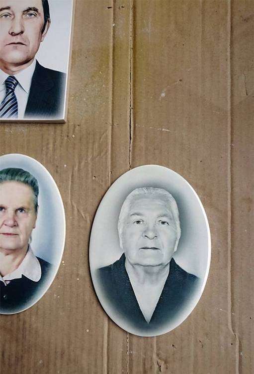

Tvorec Опубликовано 10 октября, 2020 Автор Опубликовано 10 октября, 2020 Всех приветствую! Спасибо что развили важную тему. Что касается этой бабушки!!!!!!!!! Там закзчица С пулей в башке... Я заколебался предлагать ей варианты ретуши... предлагал в том числе и ваши работы... То ей сильно гламурная - то очень молодая - то очень розовая и румяная - всякие фоны и отенки.. Короче сделал арку 13х18 под её чутким контролем... Девочка менеджер изначально ввела в уши что заготовка будет фарфоровая - а тут керамогранит ну понеслось!!!!! КОРОЧЕ ВЫСАДИЛА НА КОНЯ, Потом подключила свою маму, а та -я знать ничего не знаю - давай ей овал, фарфор и уже черно белый.... Сделал повтор и отдал им на фирму... пускай сами разбираются... Обычно так бывает с конторами посредниками - набирают студентов менеджеров без опыта, они этим клиентам наговорят - всякой лабуды и потом начинаются разборки... Нам там обещали нас убеждали и т. д. вы сами всё знаете как с людьми работать. Ну и после этой бабушки решил По новому сделать цветовой профиль, Как говорил мне basilok принтер нужно погонять в печати с новья... ЛИСТОВ 180 уже прогнал.. и начал замечать что всё уходит в зеленыё оттенок - особенно на чёрно белых фото. Любые настройки в фото шопе не помогали.. Сделал обжиг таблиц и тестов. Отправил человеку на настройки. Справа овал уже с новым профилем с лева старый вариант... Теперь повеселее стало работать.
severnyi Опубликовано 10 октября, 2020 Опубликовано 10 октября, 2020 32 минуты назад, Tvorec сказал: ЛИСТОВ 180 уже прогнал.. и начал замечать что всё уходит в зеленыё оттенок - особенно на чёрно белых фото. Любые настройки в фото шопе не помогали.. Сделал обжиг таблиц и тестов. Отправил человеку на настройки. Справа овал уже с новым профилем с лева старый вариант... Теперь повеселее стало работать. Привет! я у себя тоже профиль сам построил, печатал всё зашибись было, прихожу на следующий день, врубаю принтер, печатаю а он у меня в синий ушел, ладно строю еще один профиль, опять все зашибись получилось, прихожу на следующий день, и опять в синий ушел, хоть ты тресни, я через драйвер принтера профиль корректирую так получается вроде, через фотошоп что то тоже не идет!))) Там заказчица С пулей в башке... Я заколебался предлагать ей варианты ретуши... предлагал в том числе и ваши работы... То ей сильно гламурная - то очень молодая - то очень розовая и румяная Да клиенты бывают разные иногда сложно понять, что им вообще нужно!)
Tvorec Опубликовано 10 октября, 2020 Автор Опубликовано 10 октября, 2020 Всё хотел спросить. Зачем в заготовках эти дырки? Они же весь вид портят, Сегодня на дворе 2020 год - если закрепить медальон на секофлекс - его не выдрать так просто потом...
severnyi Опубликовано 11 октября, 2020 Опубликовано 11 октября, 2020 (изменено) 8 часов назад, Tvorec сказал: Всё хотел спросить. Зачем в заготовках эти дырки? Они же весь вид портят, Сегодня на дворе 2020 год - если закрепить медальон на секофлекс - его не выдрать так просто потом... да дырки действительно вид портят, и не удобно с ними работать, я такие взял заготовки на пробу, есть еще с вертикальными дырками, и без дырок тоже есть!) не все бабули например кто овалы заказывает, знакомы с герметиком, клеем или пеной, для них проше вкрутить пару шурупчиков поэтому и дырки, это еще с совдеповских времен привычка такая закрепилась дырки делать в овалах, чтобы быстро и удобно прикрутить к деревянному кресту например, даже где то встречал металлические кресты и памятники, где уже готовые отверстия были под овалы и таблички, у нас самый распространенный овал 13х18, смотрел я видосы как в других странах мира делают маленькие овальчики где то 9х12 а то и еще меньше,без всяких дырок,как медальёны, мне они больше нравятся, симпатично так получается и неброско 24 минуты назад, severnyi сказал: Изменено 11 октября, 2020 пользователем severnyi
