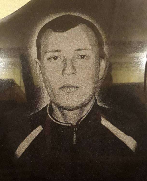

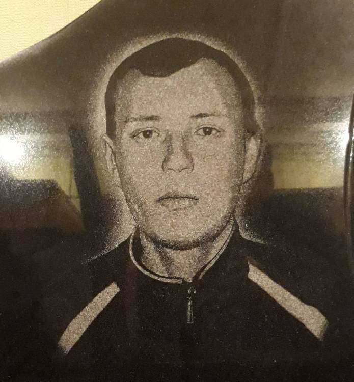

Сегодня памятник поставил первый раз на 4.Посмотрел надо еще раз на 7, где-то думаю поставить.Поставил. Уехал. Приезжаю , капец, портрет весь белый без теней какой-то. Даже губы светлые. Как-будто я его не на 7, а на 17 поставил. Проверил. Нет на 7. Что за хрень? Еще и памятник то не мой. Хоть как- то бы подкрасить и затемнить. Но я ни разу не делал. Это моя всего где то 8 или где то около того работа. Кранты короче. Хз что скажут. Есть какие выэода спасения , или все уже?

Фото 100dpi. Станок Step. Два прохода  комбинированный(диффузионный), первый на 4, второй на 7. Фото на памятнике чуть позже сфотографирую. Переполировкииу нас в поселке точно нет.

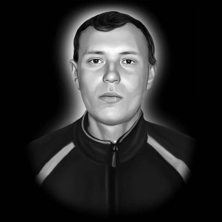

А чем ретушь плохая? Там фото вообще караул.
выкладывай фото, что получилось, что там за блинчик  :)

Показывай что получилось, может как живой

Там по ретуши уже изменения с оригиналом, заказчику показывали фото после ретуши? Приодеть можно было или просили по пацански в спортивном костюме делать с кривым воротником?

@SlashDim Ну и всё,звони заказчику , авось прокатит:aag:
:black_eye:Все возможно
Изменено пользователем SlashDim
КЛАССНО
2 минуты назад, Михаил Каменотесов сказал:
КЛАССНО
Что классно?
Поверь, примут. Классно.  Обычная гравировка.
Не переживай. У меня когда станка не было, то после 3х ручных (хороших) портретов отправили на станочную. Прислали блин с ушами (как у тебя) и заказчик сказал "надо было сразу на станок" Классно! Как живой!

Да не он это, не похож.

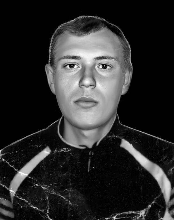

вот: 22 минуты (засекал), хотя если честно рассчитывал тоже самое за 15 сделать (это с учетом, что я не ретушер, а кнопкодав).
если б еще минут 25-30 повозиться, получилась бы нормальная ретушь.
на плохое фото сделали ужасную ретушь и "добили" все это станком... классика)
Правильно сказал Каменотесов: обычная гравировка... не удивлюсь, если заказчик скажет КЛАССНО. На каждом кладбище хватает таких блинчиков.
Если "ретушь не плохая" и единственное, что тебя смущает - это то, что "портрет белый и без теней какой-то", то да, можно не парится... ведь белый блинчик глазами заказчика (которого описал Михаил) лучше грязного блинчика :)

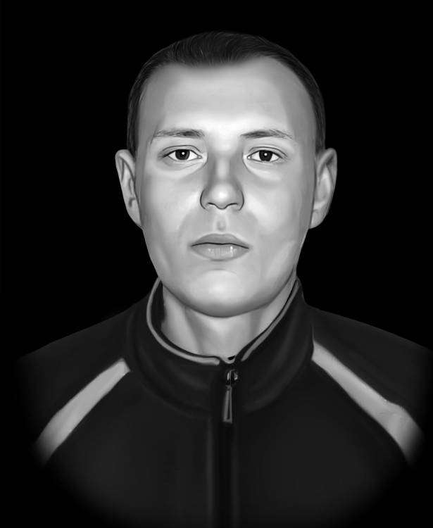

Посоветуйте тогда нормальных ретушеров. Где критерии нормальной ретуши и именно для станка step?Для этого станка ретушь должна быть контрастней, как я понял. Я в этом бизнесе всего восьмой памятник и оооочень многого не понимаю.
4, 7, 17 -это первый проход станка в комбинированном режиме на 4, второй проход на 7.
Есть еще один ретушер , который делает для меня, но он плохие фото может непохожими сделать. И очень долго потом приходится все это корректировать чуть ли не вместе с ним.
Это фото тоже делал один из ваших старожилов, как я понял. Ретушью занимается уже 7 лет. Первый раз ему заказывал, и вот такой сюрприз получился.
Ретушер Александр Graver на данном форуме. Ссылки не буду давать, конечно. Но все таки совсем ужасно он не сделал, я считаю. В чем заблуждаюсь? Рисовано, да. Но не ужасно. Ну и с волосами не то. Клиенты вообще хотели волосы под расческу , "ежик", а не такие как на фото. Потом сказали пусть такие будут, как на фото.
Внимательно, пересмотрел. Да непохож. *****, как же я сразу не увидел. Теперь уже все амба. Памятников таких же , как этот у меня нет. На переполировку везти за 400 км в одну сторону , не вариант.
