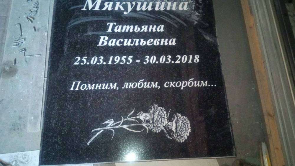

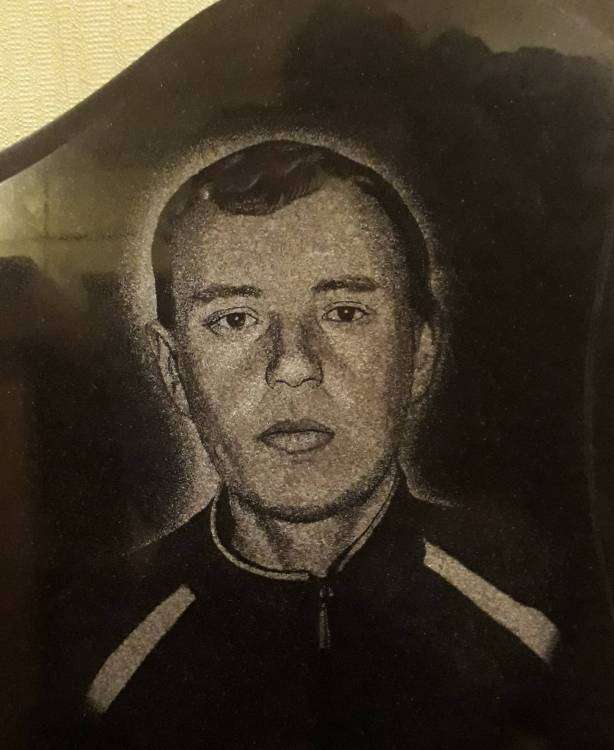

SlashDim Опубликовано 23 мая, 2020 Автор Опубликовано 23 мая, 2020 Вставил иглу в ручку и подбил тени руками сам, вроде уже не так хреново.Возможно непохоже только
Maks48 Опубликовано 23 мая, 2020 Опубликовано 23 мая, 2020 2 часа назад, SlashDim сказал: Вставил иглу в ручку и подбил тени руками сам Молодец для этого тоже нужно додуматься и смелость тем более если ты не художник и не понимаешь что делаешь 2 часа назад, SlashDim сказал: Возможно непохоже только Мы ни кому не скажем,сдавай и всё,делай умное лицо,привыкай,так придется делать еще не один раз 14 часов назад, SlashDim сказал: Теперь уже все амба. Памятников таких же , как этот у меня нет. На переполировку везти за 400 км в одну сторону , не вариант. Придется такой отдавать. Из восьми памятников, этот самая жопа. Вот она соль нашей профессии
SlashDim Опубликовано 23 мая, 2020 Автор Опубликовано 23 мая, 2020 8 часов назад, Maks48 сказал: Молодец для этого тоже нужно додуматься и смелость тем более если ты не художник и не понимаешь что делаешь 😅

SlashDim Опубликовано 25 мая, 2020 Автор Опубликовано 25 мая, 2020 В чем разница для портрета 100 dpi или 68? По идее 100dpi больше точек на дюйм, значит резче, но в то же время и белее тогда должно выходить, меньше теней. Если 68 то значит ряби больше, но и поконтраснее выйти. Или нет? В чем разница?И где какой вариант применять?
drDD Опубликовано 25 мая, 2020 Опубликовано 25 мая, 2020 мельче текст или рисунок - выше разрешение. Опытным путем.
