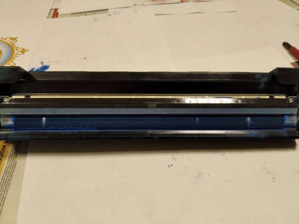

severnyi Опубликовано 30 августа, 2020 Опубликовано 30 августа, 2020 (изменено) 26.05.2020 в 14:24, mikki сказал: Прошу всех обратить внимание , я буду выкладывать видео не для "профессионалов" а для обычных пользователей . Все желающие могут присоединяться и выкладывать видео инструкции и решения проблем . Отличный видос, все подробно и по делу рассказано! побольше бы таких познавательных обзоров!) по подсказке и дельному совету от kotkluch, за что ему отдельное огромное спасибо, по этому видео разобрал у себя драм за пару минут без грязи и пыли!))) Проблема что полосил в трех местах, в итоге нашел где косячит!) Изменено 30 августа, 2020 пользователем severnyi
