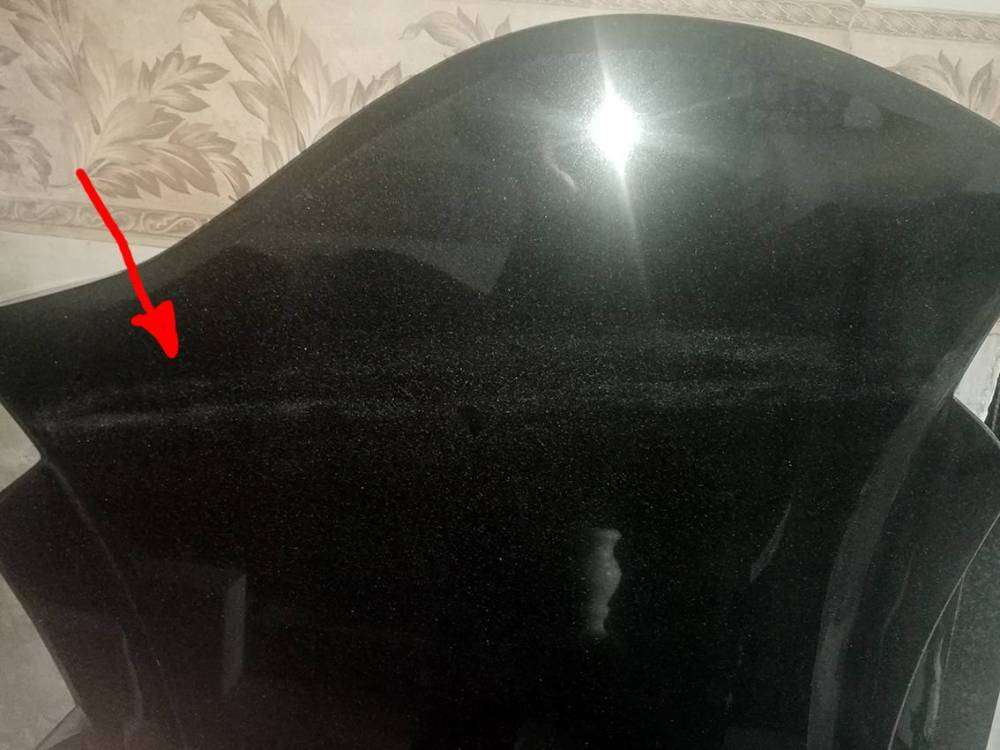

fenix Опубликовано 28 мая, 2020 Опубликовано 28 мая, 2020 Как и чем вывести следы (*****) от прокладочных верёвок (транспортировочных) на Китайском граните, глубоко въелась, зараза
Банщик Опубликовано 28 мая, 2020 Опубликовано 28 мая, 2020 Частично закрыть гравировкой. А остальное, так то природная прожилина на камне.) Не я ж её нарисовал. Вы ж сами выбрали натуральный камень. На нем такое бывает.... 1
Maks48 Опубликовано 28 мая, 2020 Опубликовано 28 мая, 2020 (изменено) 11 часов назад, fenix сказал: глубоко въелась, Толи въелась,толи натёрло, тоже интересно,может пропиткой какой для камня намазюкать.Один такой натёртый ермисовский памятник мы поставили лет пять назад думали может подвыгорит станет однообразным,но за пять лет он не изменился эти полосы хорошо видны. @fenix Я пробывал переполировывать в рукопашку, но не с первого номера черепах думал что натертости не глубокие ведь,так эти полосы так и остались видны в конце, лучше под станочек и как положено всеми номерами. Изменено 28 мая, 2020 пользователем Maks48
Maks48 Опубликовано 28 мая, 2020 Опубликовано 28 мая, 2020 Они в своё время назад принимали такие стеллы если у тебя все документы были или компенсировали частично переполировку плит,я отправлял фотки натертостей, номер партии и количество стелл и мне возвращали какие-то деньги, насколько я знаю многие попали с этими веревками.
Руслан Опубликовано 29 мая, 2020 Опубликовано 29 мая, 2020 сменил десятка два по жалобам... с той поры с верёвками не беру...морока жуть
костик ботаник Опубликовано 29 мая, 2020 Опубликовано 29 мая, 2020 если следы от веревок, значит камень не полированный, а пропитанный, хоть гуталином натереть и пойдет, тоже пытался гравировкой такое убрать, камень протираю, а следов только больше и ярче становится, просто маркером чорным натер и больше с такой бедой не связывался
Руслан Опубликовано 29 мая, 2020 Опубликовано 29 мая, 2020 1 час назад, костик ботаник сказал: значит камень не полированный, а пропитанный полированный...просто веревки в краске растительной
Maks48 Опубликовано 29 мая, 2020 Опубликовано 29 мая, 2020 12 часов назад, костик ботаник сказал: просто маркером чорным натер не помогает маркер стирается,но не впитывается,кстати цветники у них переложены такой же веревкой тоже местами натерты и подставки тоже, всё пробывали. 12 часов назад, костик ботаник сказал: больше с такой бедой не связывался Я много в одно время завез,вложил деньги так сказать,когда доллар начал скакать в 14году и попал конкретно
AndreyTar Опубликовано 29 мая, 2020 Опубликовано 29 мая, 2020 Очень давно, на форуме поднималась эта тема, и там было много советов. Один совет помню был с глиной, но точно как и что не помню. Если есть желание, время и т.п. можете поэкспериментировать - положить мокрую тряпку на то место и подливать воду, чтобы в этом месте камень напитался водой, потом обмазать глиной, слоем в сантиметра полтора - два. Глину взять жидковатую, примерно как сметана. Она будет тянуть в себя всю влагу рядом, если камень будет хорошо напитан, то может и вытянет вместе с водой. Если будет быстро сохнуть, то положить мокрую тряпку сверху, дать напитаться и убрать, а потом обмотать пленкой, сверху где глина сделать в пленке мелкие дырочки, чтобы не прела. Это просто предположения, но вдруг поможет.
zelenok Опубликовано 29 мая, 2020 Опубликовано 29 мая, 2020 29 минут назад, AndreyTar сказал: поднималась эта тема По моему тема была на счёт масляных и других пятен
AndreyTar Опубликовано 29 мая, 2020 Опубликовано 29 мая, 2020 @zelenok возможно) это очень давно было, не помню уже что и как там, просто в памяти сталось о глине, но по моему там же было и о ржавчине на камне.
igors Опубликовано 29 мая, 2020 Опубликовано 29 мая, 2020 28.05.2020 в 10:29, fenix сказал: Как и чем вывести следы попробуйте эту штуку может поможет подровнять полосы мы горелые памятники немного улучшали но там не было полос они были ровные либо по полосе промазать а остальное не трогать по экспериментируйте
Johanna_93 Опубликовано 14 августа, 2020 Опубликовано 14 августа, 2020 Повторная полировка - проблема качества продукта. 1
mrmeskys Опубликовано 16 августа, 2020 Опубликовано 16 августа, 2020 14.08.2020 в 16:35, Johanna_93 сказал: Повторная полировка геологи с машиной застряли в болоте. Подходит чукча "начальник, налей стакан - скажу что делать надо" . Начальник налил, чукча выпил и говорит" начальник, за трактором посылать надо, однако..." 2
Владимир Тарасов Опубликовано 12 марта, 2021 Опубликовано 12 марта, 2021 ))) Точно. Только заново полировать всеми номерами.
Владимир Тарасов Опубликовано 1 апреля, 2021 Опубликовано 1 апреля, 2021 На светлом камне под солнечным цветом следы упаковки со временем исчезают полностью. На тёмном нет.
